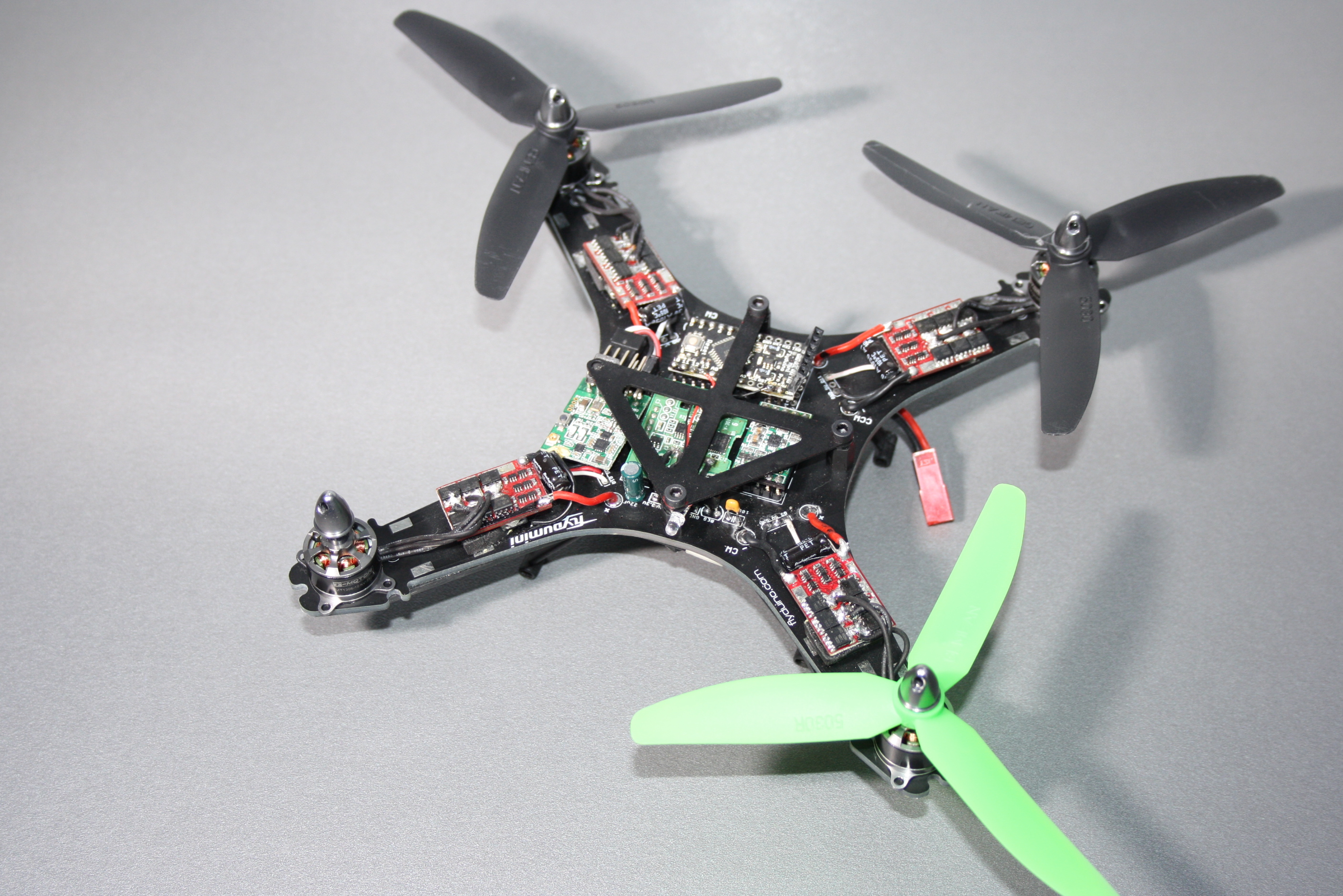

Verfasst: 11.04.2012 20:21:38
von el-dentiste
HI
Ich hatte im Mini die a1510 drinne aber wie nie so richtig glücklich damit und hab seit heut dei T-motor 1306b mit 3100kv drin.
Ich muss sagen das da wirklich Welten zwischen liegen, im Sinne von Laufruge und bums. Ich konnet die PID werte auf Standard hochsetzen und auch RC Rate halt auf gewohnte 1.2. was aber irgendwie nix bringt is die yaw rate. hab die jetzt auf 0.5 aber irgendwie könnte er noch schneller drehn. Konnte aber wegen Hungers nicht weiter testen :D Im Keller macht er schon richtig Spass und ich freu mich auf draussen. Leider regnets hier grad.
Die motorkabes sind recht lang was schön ist für leute die die ESC in den Frame setzten. Für die die sie kürzen müssen nicht so, da diese aus gelacktemn Draht bestehn der nicht soo einfach wie der zu verzinnen ist. Hilfreich ist da nen kleiner gasbrenner und flussmittel und guter Lötkolben.
Anbei ein Bildchen.
