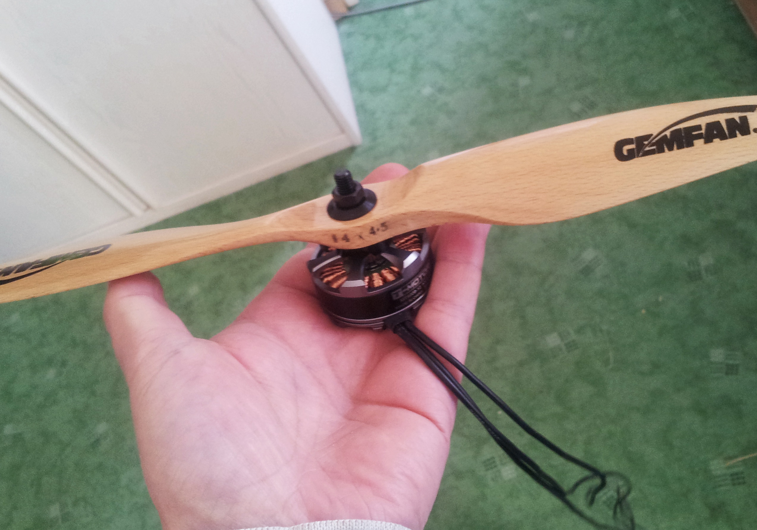

ja, da kommen die holz löffel drauf. ich wollte eigentlich die MT3506 haben aber die sind im moment nicht da also größeraBUGSworstnightmare hat geschrieben:Nicht schlecht! Gibt's die bei Paul oder wo kann man die Dinger erwerben? Was fliegst du da für Löffel; die Holzdinger vom Paul????Schachti hat geschrieben:es wird böse enden![]()
Jörg
wer weiß was ich noch mal heben will und an 4s können die dann schon was. aber der nächste soll in erster lienen lange fliegen.
per fpv mal die welt eine halbe stunde von oben sehen ... so das ziehl

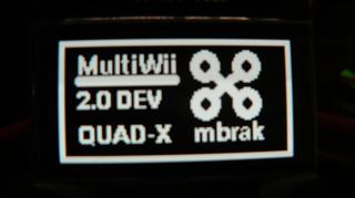

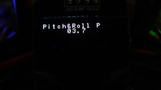

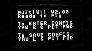

ich habe da mal eben was eingebaut...
pimp up my quad
Als Software ist die neueste DEV 20120414 drauf. Da hier das serielle Protokoll grundlegend geändert wurde musste ich einen Ersatz für mein geliebtes MW_Config-Tool von Yacco finden.
Ist zwar jetzt nur erstmal normal LCD-Config Modus aber es kann noch mehr.
Achja... Es handelt sich um ein 0.96" OLED Display welches am I²C Bus hängt
pimp up my quad

Hallo Michael, hast Du evtl. ein paar Infos zu dem Display?Michael Brakhage hat geschrieben: Achja... Es handelt sich um ein 0.96" OLED Display welches am I²C Bus hängt![]()
