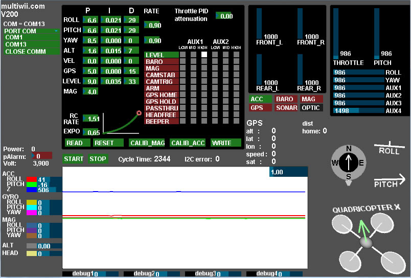

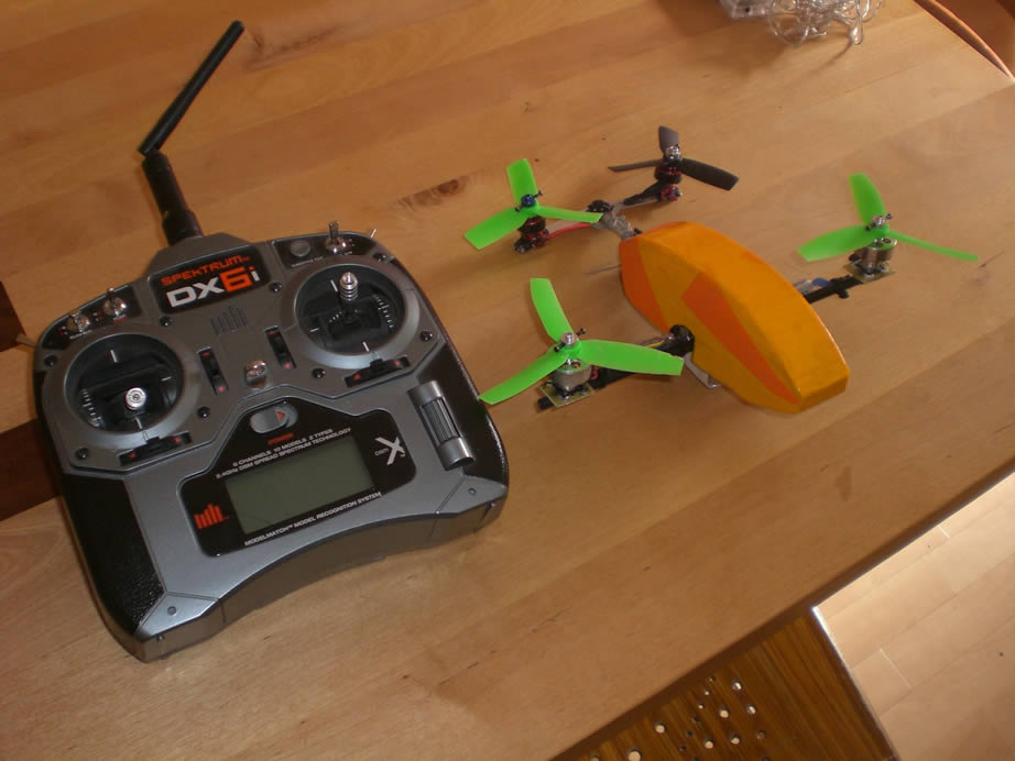

mein kleines nanoWii board im ersten einsatz :mrgreen:
hatte leider nurnoch gleb/transparend und ein paar fetzen organe .. aber das kann man ja nochmal umziehn ;)
und das beste finde ich wiedermal die eigentlich viel zu hohen P werte :mrgreen:
das ding steht in der luft genauso stabiel .. wie auf dem boden :P .. die starken raten brauchts damit das ding auch steuerbar ist .. also sich bewegt und nicht nur steht.
gruß
Felix

Sehr schickes Display Michael. Wetd ich mir auch mal bestellen. Bissl blingbling
Ronco,
Dein kleiner kopter schaut gut aus, und a ein bissl andre Folie evtl :) obwohl man sie in der slict sicher gut sieht als gelben tweety.
Die unterschiedlichen Armlängen scheinen nichts auszumachen, bei deinen GUI Werten !
Mir dem gimbal an der Wii bin ich bissl unschlüssig, da sich die steuerrichtung sich selbst bei Vorzeichenumkehr nicht ändert.
Zur Not dreh ich halt das Servo um bzw den Anlenkpunkt. Das geht bei dem Gimbal.

el-dentiste hat geschrieben: Die unterschiedlichen Armlängen scheinen nichts auszumachen, bei deinen GUI Werten !
stimmt. also es geht so schon sehr gut .. ich denke aber das da noch was fein tuning möglich ist.
ausserdem ist mir bei dieser anordnung aufgefallen das quad X nicht 100% passt. da die vorderen motoren viel mehr drehmoment erzeugen, schwankt er nach loops über die roll achse immer etwas. werde morgen mal etwas angepasste mixtable einstellungen testen :)
