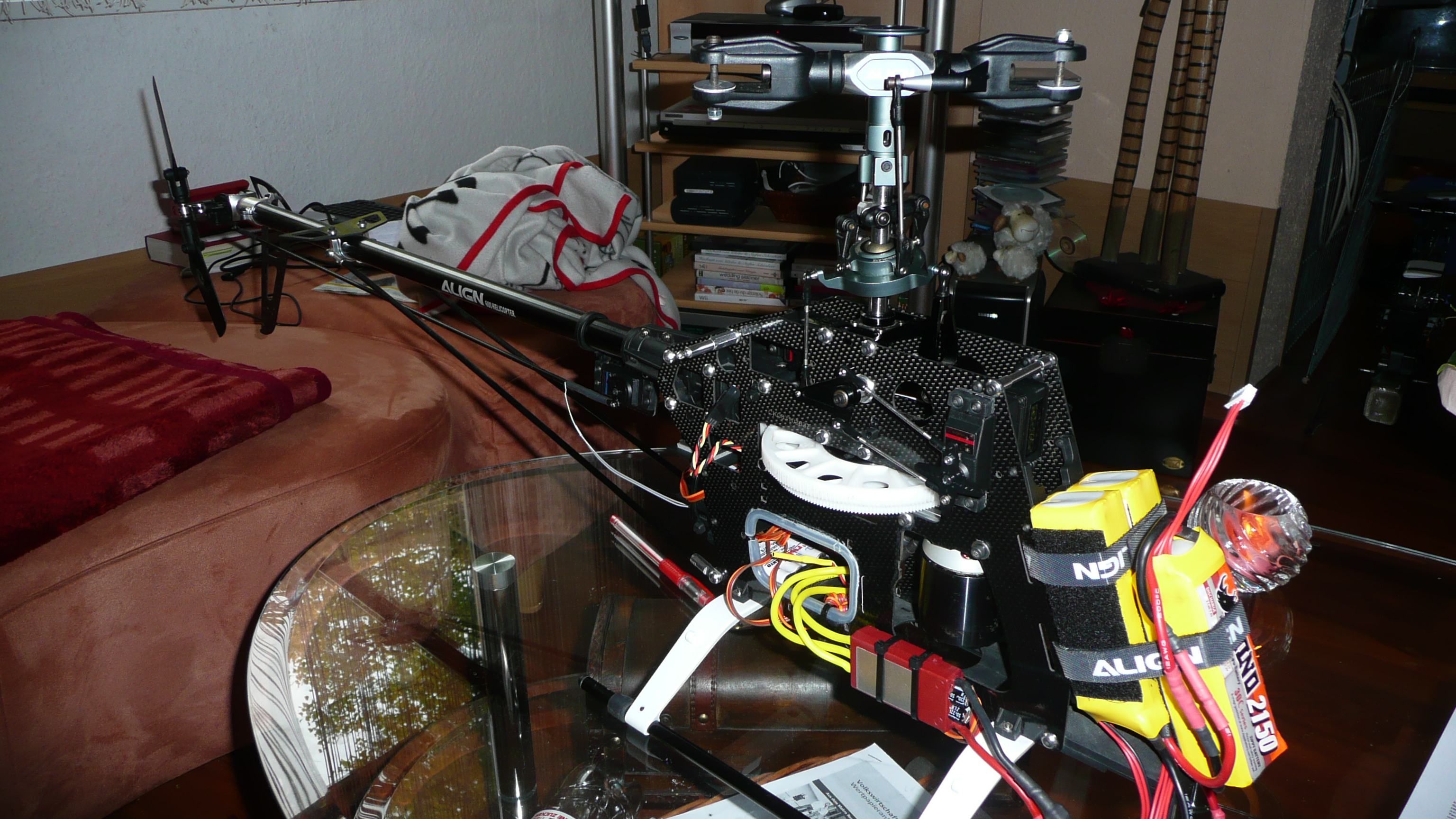

@Stefan: normalerweise wird der Taumelscheibenmitnehmer so montiert, dass bei Pitch 0° die Hebel waagerecht stehen.. ist zumindest beim LOGO so.
Fernsteuerung ist ganz einfach... Heliprogramm mit Mischer für 1 Servo (dadurch wird der interne Mischer abgestellt, macht ja jetzt das V-Stabi).
Soweit ich mich erinnern kann gehts dann so weiter:
- In der V-Stabi-Software alles auf 0 (Standard)
- Servos in der Software mit Servoumkehr so einstellen das die Richtungen alle stimmen (auch für Heck)
- Servohebel mechanisch möglichst genau auf 90°
- Dann Gestängelängen so einstellen, dass die Taumelscheibe gerade steht und 0° Pitch am Kopf sind
(da keine Paddelstange zum ausrichten da ist zum überprüfen Blätter umklappen, runterhängen lassen, müssen parallel laufen--> Dann hast Du 0°)
- Pitchwege ausprobieren und ggf. in der Software korrigieren
- Zyklischen Pitch ggfs. mit der Einstellung für Cyclic-Ring anpassen
- Heck bei 90° Servohebel mechanisch so einstellen, dass Du ca. 2-5° Vorlauf nach rechts hast
ACHTUNG: unbedingt die Wirkrichtungen kontrollieren
Dann kannst Du eigentlich schon den Trimmflug machen :mrgreen: :mrgreen:
@André: Habe ich was vergessen ????
Gruß Arnd

kann ich nicht auch ein ESP Setup von anderen Usern nehmen und das anpassen?
Wäre meine Frau nicht da hätt ich gesagt, komm mal rum bzw. ich komm zu dir oder wohin auch immer, aber ab heute Nachmittag soll es eh regnen und damit hat sich der Erstflug sowie erledigt...
Wenigstens funktioniert das Bluetooth Geraffel nun SEHR gut. Einfach Strom an und schon konnektiert sich das ganze und man kann mit "arbeiten".
Werd jetzt mal die ganzen Videos schauen und gucken wie weit ich komme.

Ähhhm, stimmt das wirklich das die Taumelscheibe nun nach unten läuft für positiven Pitch :?: :shock: :?:

brenner hat geschrieben:Ähhhm, stimmt das wirklich das die Taumelscheibe nun nach unten läuft für positiven Pitch :?: :shock: :?:
Zum landen die richtige Richtung :!: :!: :!: :!:

Nee, auch beim Rex läuft die Taumelscheibe bei positiv Pitch nach oben.... zumindest wenn die Anlenkung vorlaufend ist (ist sie ja, ist auf dem Foto ja zu sehen)
! Erst die Servorichtungen einstellen !

Jo, hab ich grad und danach passt es dann auch, nur die TS steht noch ganz schön schief...
Sieht fast nach falschen Gestängelängen aus... Fabi? :wink: :mrgreen:
