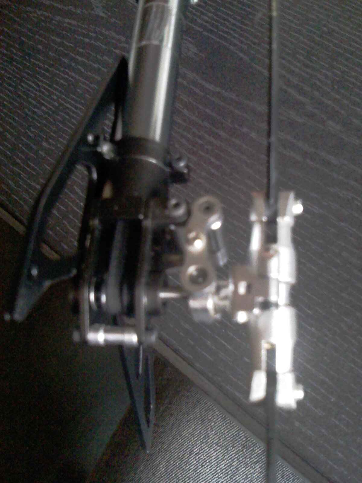

Hab mein Heck überarbeitet :D
Gehäuse ist Mikroheli, der rest TT. Hab schon 2 Plastegehäuse zum bersten gebracht beim Rumbolzen, das muss ein Ende haben :mrgreen:
Foto is Handy

Hatte ja oben beschrieben, das ich mein Heck überarbeitet hatte. Resümee: Perfekt. Insofern kann man ohne Probs die Teile von TT mit anderen kombinieren. Das Heck ist praktisch Spielfrei und funktioniert mit den Einstellungen nach DocTom jetzt noch besser als vorher. Das Heck stoppt aus Piros und aus allen Drehgeschwindigkeiten schlagartig und zeigt keine Neigung zum Nachdrehen oder nachschwingen. Allerdings funktionieren die Blätter vom kleinen Rex etwas besser als die originalen von TT.
