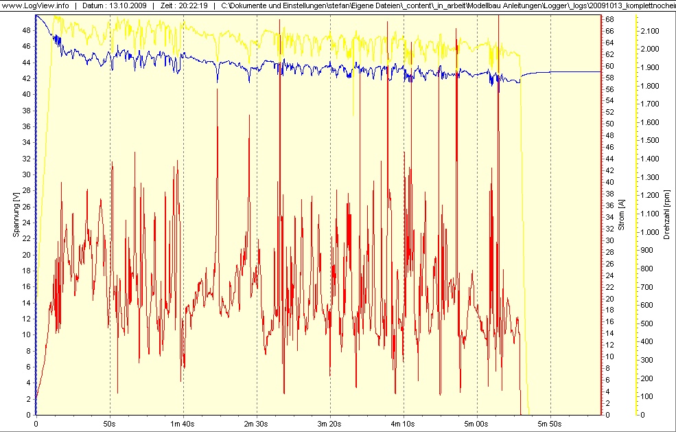

So, hab mir mal den Unilog ausgelesen.
Spannung, im grünen Bereich.
Strom, im grünen Bereich, sogar mehr als grün
Drehzahl, nicht so toll.
Ich muss das mal mit meinen Logs vom alten 600ESP vergleichen, aber die gefühlte Leistung war sehr mau, anscheinend durch die Einbrüche.
Maximum Peak war bei 2700Watt.
Sagt mal was zu den Drehzahlen. Das VStabi kann da ja nichts dafür, oder?

Die Drehzahleinbrüche können ja kaum vom Stabi kommen, sicherlich macht der ordentlich zyklische Ausschläge, ansonsten ändert sich aber nichts. Was hattest du für Pitchwerte eingestellt? Bedenke auch, dass das ja "nur" 2200er Zellen waren (oder nicht?), die Ströme sind für die Zellen in den peaks dann schon am Maximum.

12°+-
2200 Rhinos mit 30C Dauer und 40C 10s Peak, also alles noch mehr als grün.
Man sieht ja auch das die Spannung nur sehr wenig einbricht, da also alles ok ist.
Vielleicht ist der Motor schon zu alt!?
Vielleicht werde ich den auch verticken und einen zweiten X-Era Ordern, dann komme ich das kostenfrei raus.

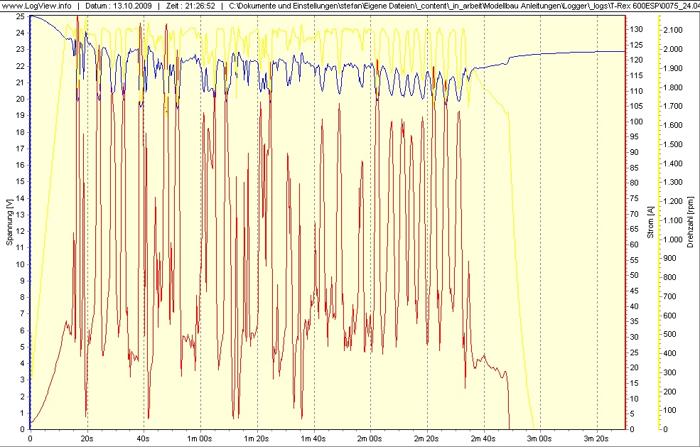

Hab grad mal noch ein 6S 600ESP Log rausgesucht, da siehst vieeeeel schlimmer aus
