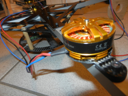

ORION ist mit neuen Teilen und neuen Motoren zur Zeit im Aufbau. Motor ist ein DYS BE 4108 für 6s Akku. Luftschraube bleibt 10 x 7 Dreiblatt. Motoraufnahmen wurden neu aus 2 mm CFK gefräst so wie Crizz es vorgeschlagen hat.
Kennt einer diesen DYS Motor und hat da Erfahrung?
Habe letzte Woche Materialnachschub für meine 3 Baustellen bekommen.

Alf, du bist echt lustig.... kaufst Motoren und fragst NACHHER um Erfahrungswerte. Meinste nicht das es umgekehrt mehr SInn machen würde ? Vor allem : wieviel k/V haben die Motoren ? Steht die Frage im Raum ob man mit 10x7 das Ding zerreist oder gar nicht vom Boden hoch kriegt.... sowas sollte man in Vorfeld abstimmen.
#1100 Re: Quadrocopter als Raumschiff
Sorry Crizz wieviel KV und welchen Schub ich habe, weiss ich sehr wohl.
Die Frage war, ob einer überhaupt schon mal Motoren DYS getestet hat und wie er damit zufrieden war?
Link ist http://www.dys.hk/Product.asp?BigClassN ... r&fl=motor
Motor ist BE 4108 mit 720kv.

Ich habe dieses WE an meiner ORION geschraubt und jetzt endlich den neuen Rahmen mit den neuen Motoren vom Typ BE 4108 720kV
fertig gestellt. Für die 4 Motoren habe ich neue Motorträgerhalter aus 2mm CFK gefräst.
Die langen Kabel muss ich noch auf ca. 8 - 10cm kürzen.
Ich hoffe, das der Crizz dann demnächst mal ein wenig Zeit hat und mir dieses neue Triebwerk der ORION einfliegt.
Luftschraube bleibt 10 x 7 Dreiblatt. Akku ist dann 6s.

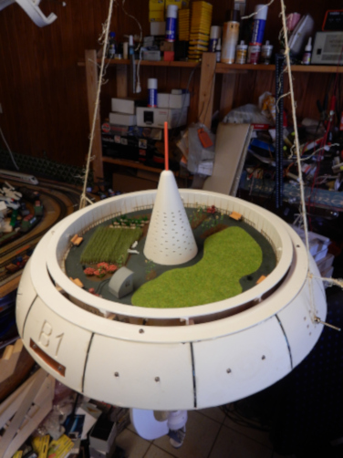

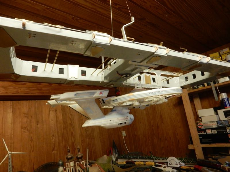

Ein paar Jahre war hier Ruhe. Ich glaube, es ist Zeit für ein kleines Update hier.

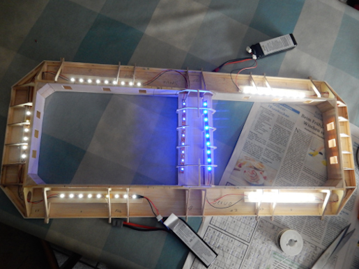

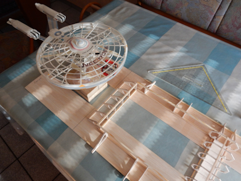

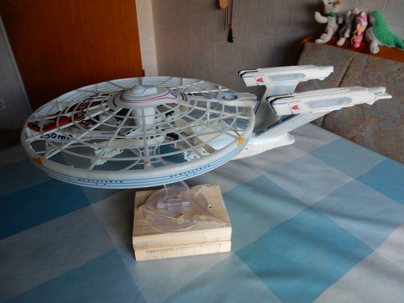

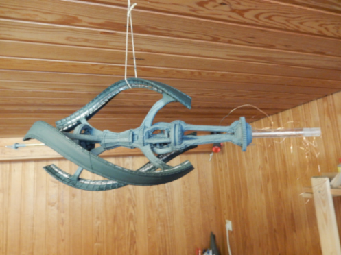

In der Zwischenzeit habe ich mir hier die Avalon und ein Weltraumdock für meine fliegende Enterprise 1701A gebaut. Die Planung in CAD und danach CNC gefräst hat für die beiden Modelle je ca. 2 Jahre gedauert.

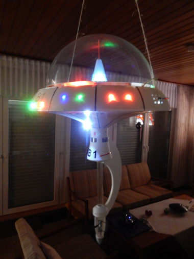

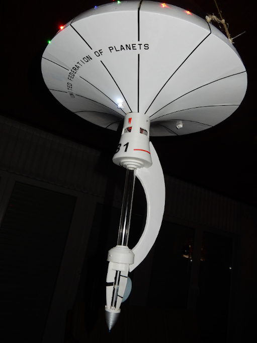

Auch die Raumstation B1 Star Treck wurde CAD geplant und CNC gefräst. Das sind jetzt abgeschlossene Projekte.

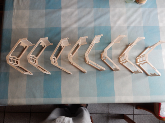

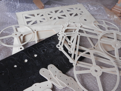

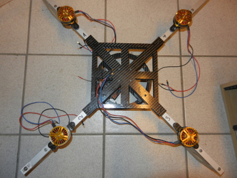

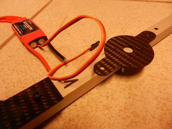

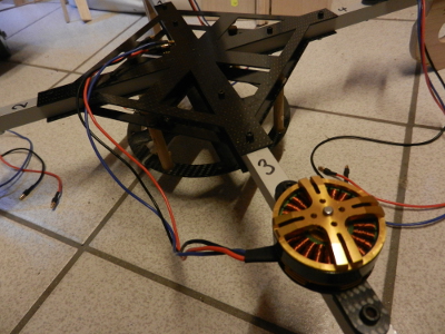

Auch das QC Triebwerk der ORION habe ich neu aufgelegt. Der Rahmen aus Alu und CFK wurde neu gefräst. Dazu kamen neue Pancake Motoren der 41 Serie und neue BL Regler SK40 von Stein Elektronik. Anlage ist Futaba Fasst System.
Die Elektronik läuft und die Motoren haben die richtige Drehrichtung. Deer erste Testflug war allerdings noch nicht.
