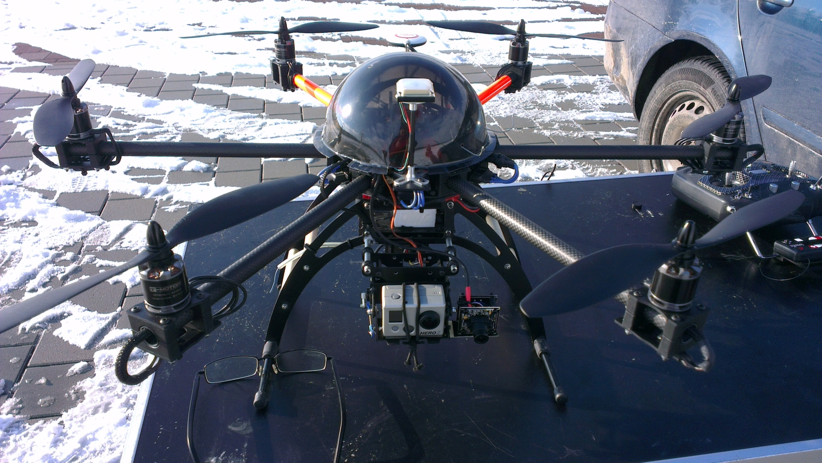

von frankyfly
Michael Brakhage hat geschrieben:verrätst du deine kameraeinstellungen?
stehen doch im Bild:
Kamera-Modell: Canon EOS 550D
Objektiv: EF-S18-135mm f/3.5-5.6 IS
Aufnahmedatum: 2013-02-12 22:00:31 (keine Zeitzone)
Brennweite: 35.0mm
Blende: f/13.0
Belichtungszeit: 13.000s
ISO: 100
Belichtungsabweichung: keine
Belichtungsmessung: Matrix
Belichtung: manuell
Belichtungsmodus: manuell
Weißabgleich: auto
Blitz ausgelöst: nein (erzwungen)
Ausrichtung: normal
Farbraum: sRGB

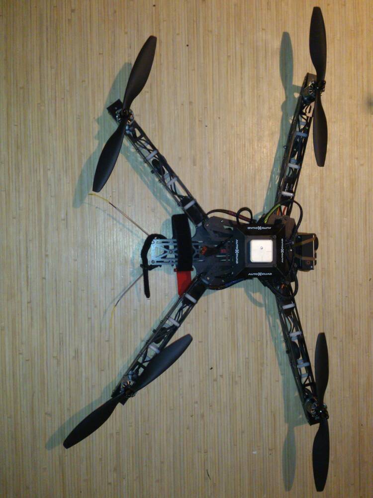

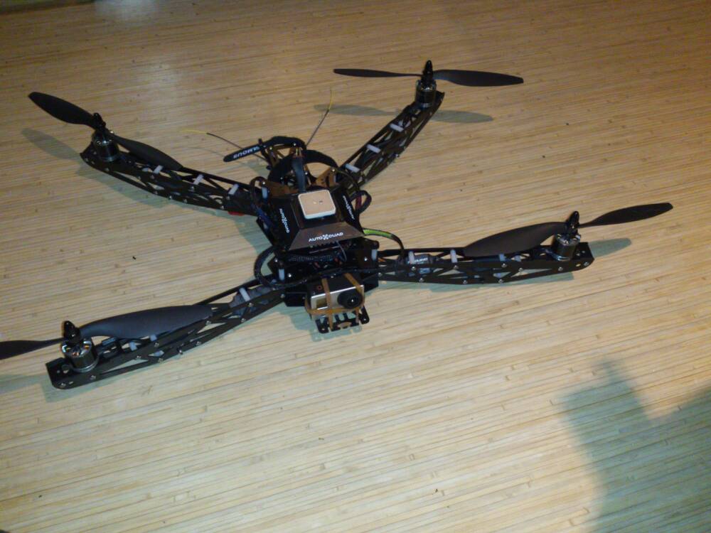

Hier nun mein neuer:
Spacewalk 550 mit AutoQuad, T-Motor MT2216-11, Flyduino 20A mit SimonK Firmware und 10x4.5 CF Proper.
Gesendet von meinem LT28h mit Tapatalk 2
#1119 Re: Zeigt her eure Multikopter!!!!
Verfasst: 04.05.2013 23:24:11
von el-dentiste
Es fällt auf das der Frame nicht symmetrisch ist. Und auch der AQ nicht im zentr Sitzt.
Ich weiß ehrlich gesagt nicht ob sich das so günstig auf das flugverhalten auswirkt :(
#1120 Re: Zeigt her eure Multikopter!!!!
Verfasst: 04.05.2013 23:39:31
von r0sewhite
Hmm, den nicht symmetrischen Frame kann man per Mixer noch optimieren, wobei der schon extrem breit und kurz ist. Aber Nico hat schon recht: Dass der AQ nicht im Zentrum sitzt, könnte durchaus zu Problemen führen.
#1121 Re: Zeigt her eure Multikopter!!!!
Verfasst: 04.05.2013 23:55:28
von Crizz
Probleme würde ich weniger vermuten, aber evtl. Präzisionsverlust. Das AQ wird ja nicht ohen grund mit speziellem Prozedere eingelernt , wenn es außerhalb des CG sitzt dürften vmtl. Abweichungen in der Berechnung der Winkelgeschwindigkeit auftreten, insbesondere auch Nick-Kommandos. Allerdings ist das rein spekulativ, da ich selber keinen AQ habe, ist nur rein aus prinzipiellen Ansichten heraus betrachtet.
#1122 Re: Zeigt her eure Multikopter!!!!
Verfasst: 05.05.2013 00:55:08
von r0sewhite
Crizz hat geschrieben:Probleme würde ich weniger vermuten, aber evtl. Präzisionsverlust.
Wenn ich mir so eine Flugsteuerung kaufe und mir die ganze Mühe mit der Kalibrierung mache, dann doch gerade wegen der Präzision. Daher fände ich Präzisionsverlust schon als ein Problem.
#1123 Re: Zeigt her eure Multikopter!!!!
Verfasst: 05.05.2013 06:52:08
von Crizz
auch wieder wahr
#1124 Re: Zeigt her eure Multikopter!!!!
Verfasst: 05.05.2013 08:20:35
von DUKE40
Danke für die Hinweise, aber das Bild trügt etwas, es ist tatsächlich sehr kurz, aber die Abstände der Motoren zum CG und zu den Achsen sind bis auf 1-2 Zentimetern gleich.
Der Autoquad ist auch auf den CG, nur der GPS mit seinen Shield liegt nicht darüber sondern ist verstetzt, weil es mir so besser gefiel. Sollte es euer Meinung nach zu Probleme bzw. Präzisionsverlust führen, dann kann ich es natürlich auch weiter nach hinten direkt über den AutoQuad versetzen.
#1125 Re: Zeigt her eure Multikopter!!!!
Verfasst: 05.05.2013 19:37:35
von trailblazer
Der TBS Discovery ist auch sehr asymetrisch - meiner fliegt trotzdem ohne Spezialmixer super genial. Da kann die Theorie noch sowas anderes sagen, die Praxis interessiert das kaum.
Würd es mir auf absolute Präzision ankommen, dann wäre evtl. sogar die KreuzConfig einer X-Config vorzuziehen, da damit die Achsen nicht über 2 evtl. unterschiedlich laufende Motor/Regler Systeme bewegt werden.
