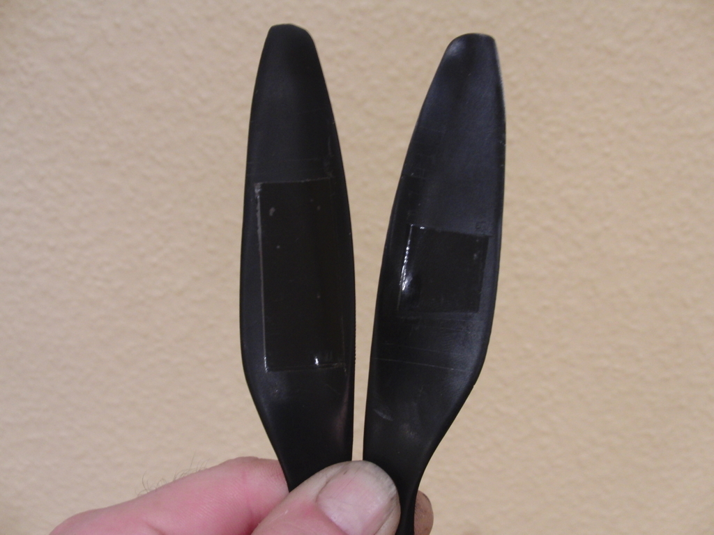

N'abend, sagt mal, sind euch eigentlich auch schon mal Propeller einfach so, ohne erkennbaren Grund in der Luft zerbrochen?? :shock:
Das ist mir in den letzten 10 Tagen gleich zwei Mal passiert... :cry: In beiden Fällen passierte das ohne erkennbaren Grund.
Beim ersten Mal befand ich mich im langsamen Landeanflug, knapp 2m über dem Boden. Plözlich war ein "FLAPP" zu hören, gefolgt von dem surrenden Geräusch, welches ein halber
Propeller nun mal macht. Bin dann noch halbwegs gut und gerade runter gekommen und wußte zuerst nicht einmal, was da passiert ist. Erst als ich den fehlenden Teil des Propellers gut
15m von der Absturzstelle gefunden habe, war mir klar, daß das Teil sich in der Luft zerlegt hat.
Gestern dann das zweite Mal. Langsamer Sinkflug auf mich zu und wieder "FLAPP", Surren, Absturz. Diesmal Propeller hinten links, beim ersten Mal war's hinten rechts.
Die Props sind die 10x4.5 von Paul (flyduino.net) auf Suppo A2212/13. Quad wiegt mit Akku knapp 900g, Motordiagonale 500mm.
Geflogen wurde vor den Abstürzen nur gemütlicher bis zügiger Rundflug (mehr kann ich noch nicht und Acro ist mit der AQ50D Pro ja 'eh nicht drin).
Die Propeller sind erst vor ein paar Wochen mit den Suppos draufgekommen, absturzfrei und sich sauber gewuchtet.
Vorher waren auf dem Rahmen kleinere Suppos, auch mit 10x4.5 von Paul. Die waren durch etliche "Notlandungen" und "Feindkontakte" arg vermackt und stark mitgenommen, sind aber nie gebrochen...
Es hat auch immer die hinteren (schwarzen) zerlegt, die orangen vordren Propeller sind noch heil.

@Muggel : du hast sicher - wie eigentlich jeder - nur statishc gewuchtet. D.h. es ist die Frage, ob der Blattschwerpuntk auf jeder Seite für sich stimmt, oder nur die Luiftschraube in Balance gebracht wurde. Bei letzterem ( statischem wuchten ) stimtm der Schwerpunkt innerhalb der einzelnen Blattseite nicht, und es komtm durch Torsionskräfte zum Abriss. Passiert vor allem gerne wenn relativ viel Gewicht aufgebracht werden muß, also einmal Tesafilm drumherum oder sogar ne 2.te Lage. Am besten ist es, das Material möglichst nahe an der Blattwurzel ( erstes Drittel ) anzubringen, dann wirst du damit weniger Probleme haben.

Hi Crizz, hast Recht, natürlich nur statisch gewuchtet, dynamisch wäre auch'n bissel viel verlangt...
Aber, Du hast 'nen Volltreffer gelandet, es sind tatsächlich die beklebten Seiten weggeflogen.
Allerdings finde ich nicht, daß da sehr viel Band dran war:
Ist 'ne Art Tesafilm, 2 Lagen übereinander
Wenn ich also weiter innen kleben soll, werde ich mir wohl aus der Firma ein Stück Beschriftungsfolie mitbringen, die ist deutlich schwerer und bringt dann
obschon des kürzeren Hebels noch genug Gewicht.
#11173 Re: Der WII-Copter ( Selbstbau-Projekt )
Verfasst: 23.05.2012 23:47:23
von Crizz
Ich denke da wird das Problem liegen. Wenn alle Stricke reißen, die Folie niciht doppellagig aufbringen, sondern einaml auf der Oberseite udn einmal auf der Unterseite - wie gesagt, nahe der Blattwurzel. Ggf. geht auch CA-Kleber als kleiner Tropfen mit etwas Speed-Combine-Pulver oder ähnlichem, um etwas Gewicht gut haftend und nicht zu weit vom Schwerpunkt zu platzieren.
