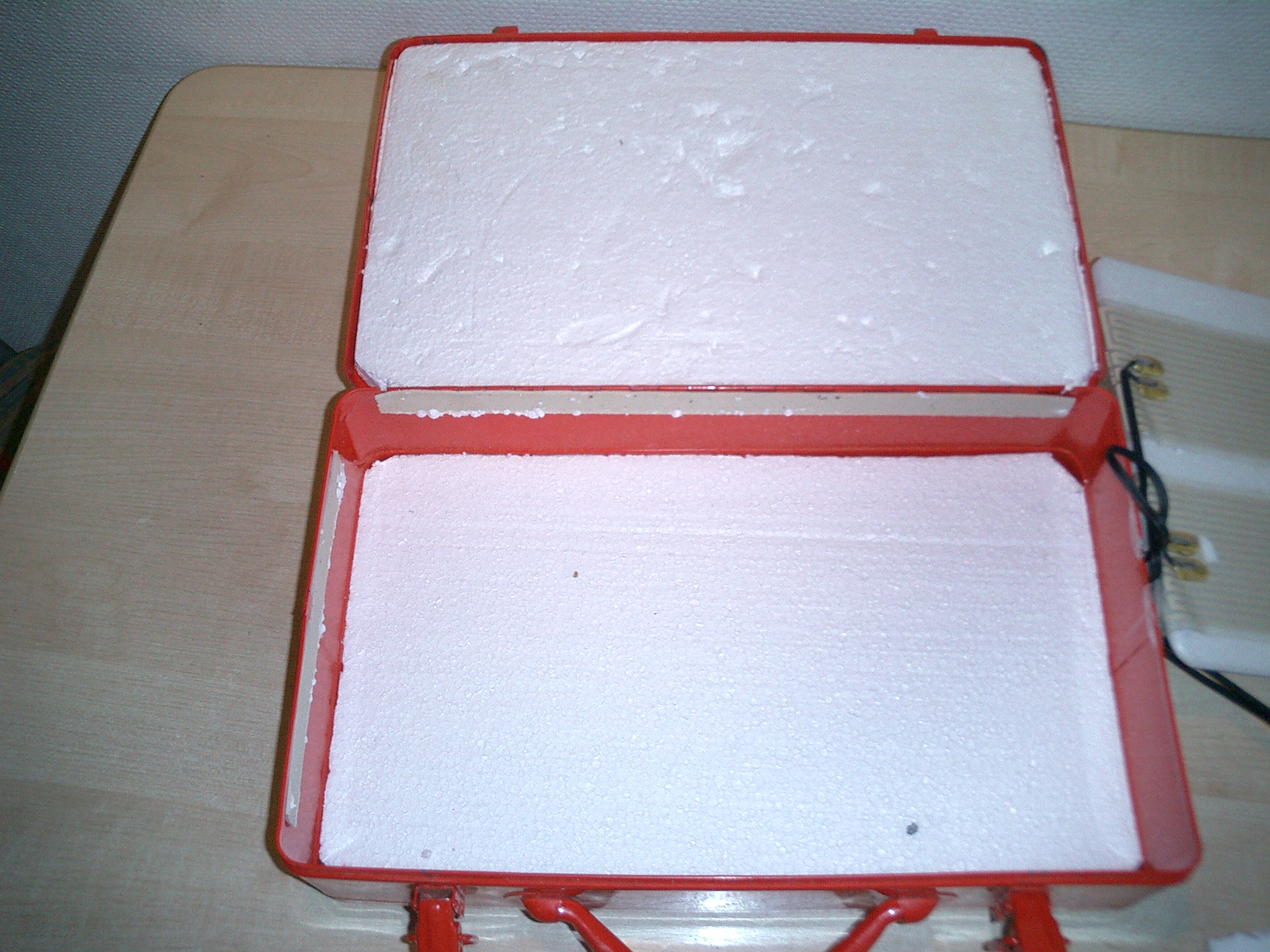

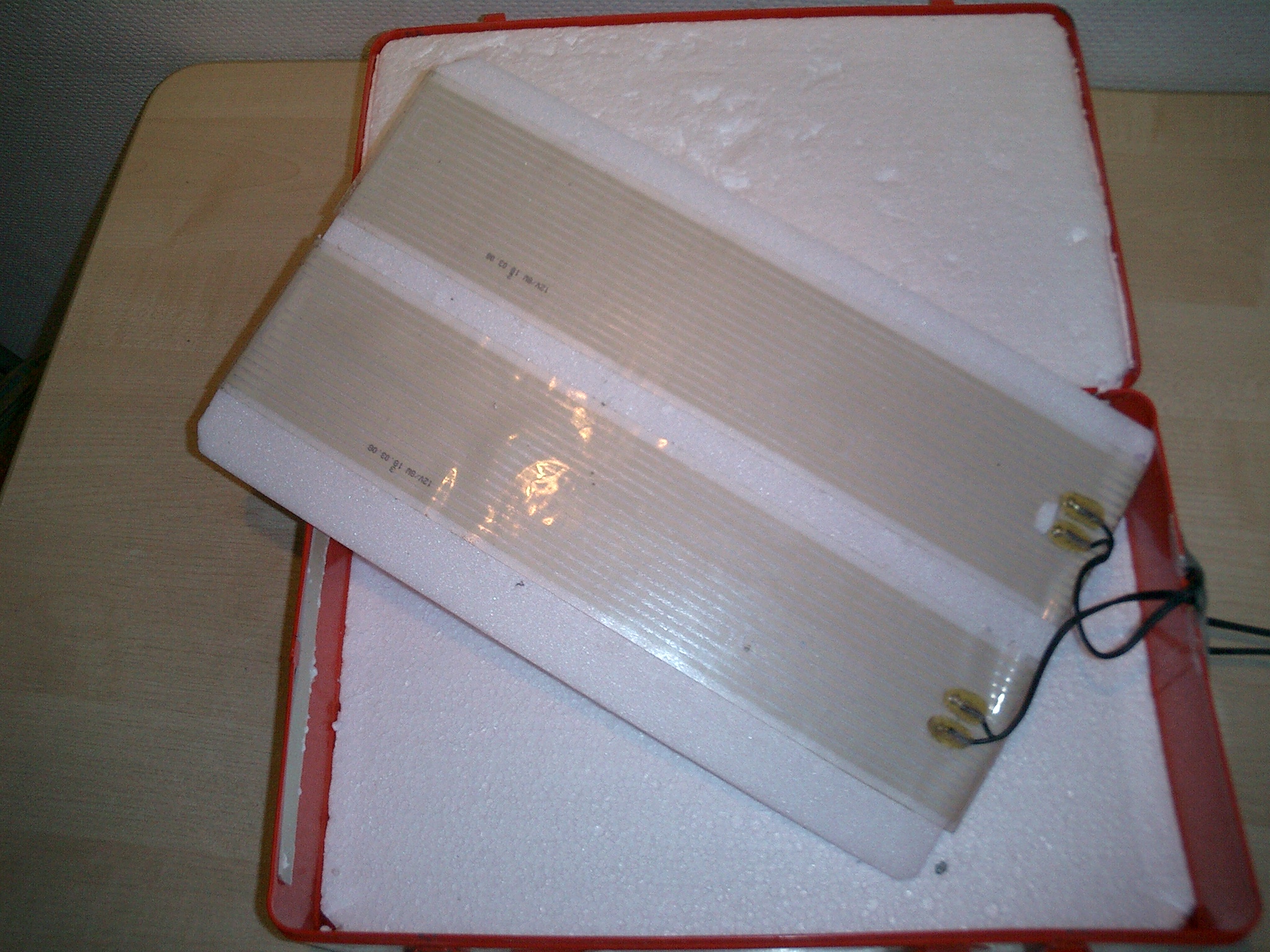

So oder so ähnlich habe ich das ja auch gemacht.
Hab halt nur den etwas kleineren Bohrmaschinekoffer genommen,ich denke der ist im Brandfall sicherer.
Und für 5 Euronen nicht zu teuer.

Jo, selber bauen in einfach ist einfach und günstig. Regelung muss man ja nich haben... Also nur ne Übertemp-Abschaltung wenn man zu heisse Platten nimmt...
#11200 Re: Keine Helis Umland Hamburg?
Bei mir sind 2 X8Watt Platten drin.Würde jetzt vieleicht etwas größer aber nicht zuviel weil der Heizt so schon gut. Evtl. noch eine nach oben.

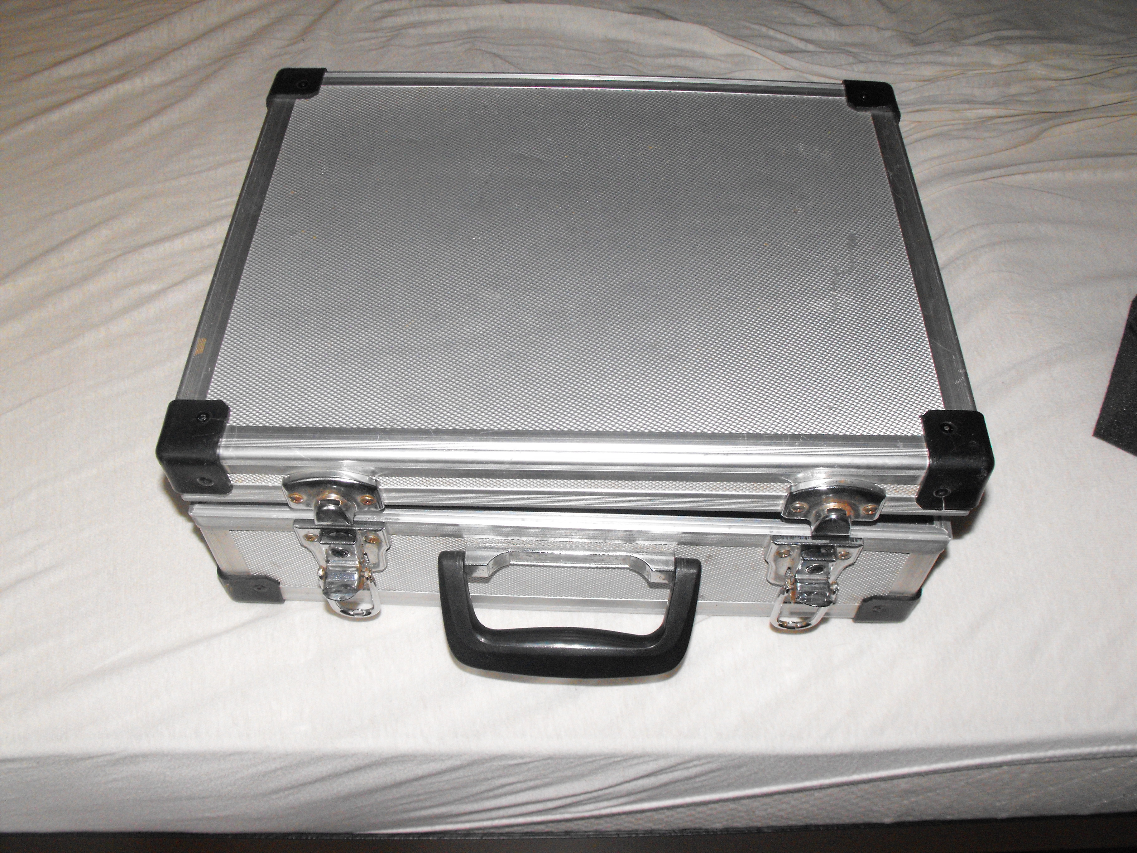

#11201 Re: Keine Helis Umland Hamburg?
Jo für kleine Akkus völlig ausreichend .
Aber für 12s brauch man etwas mehr Platz .

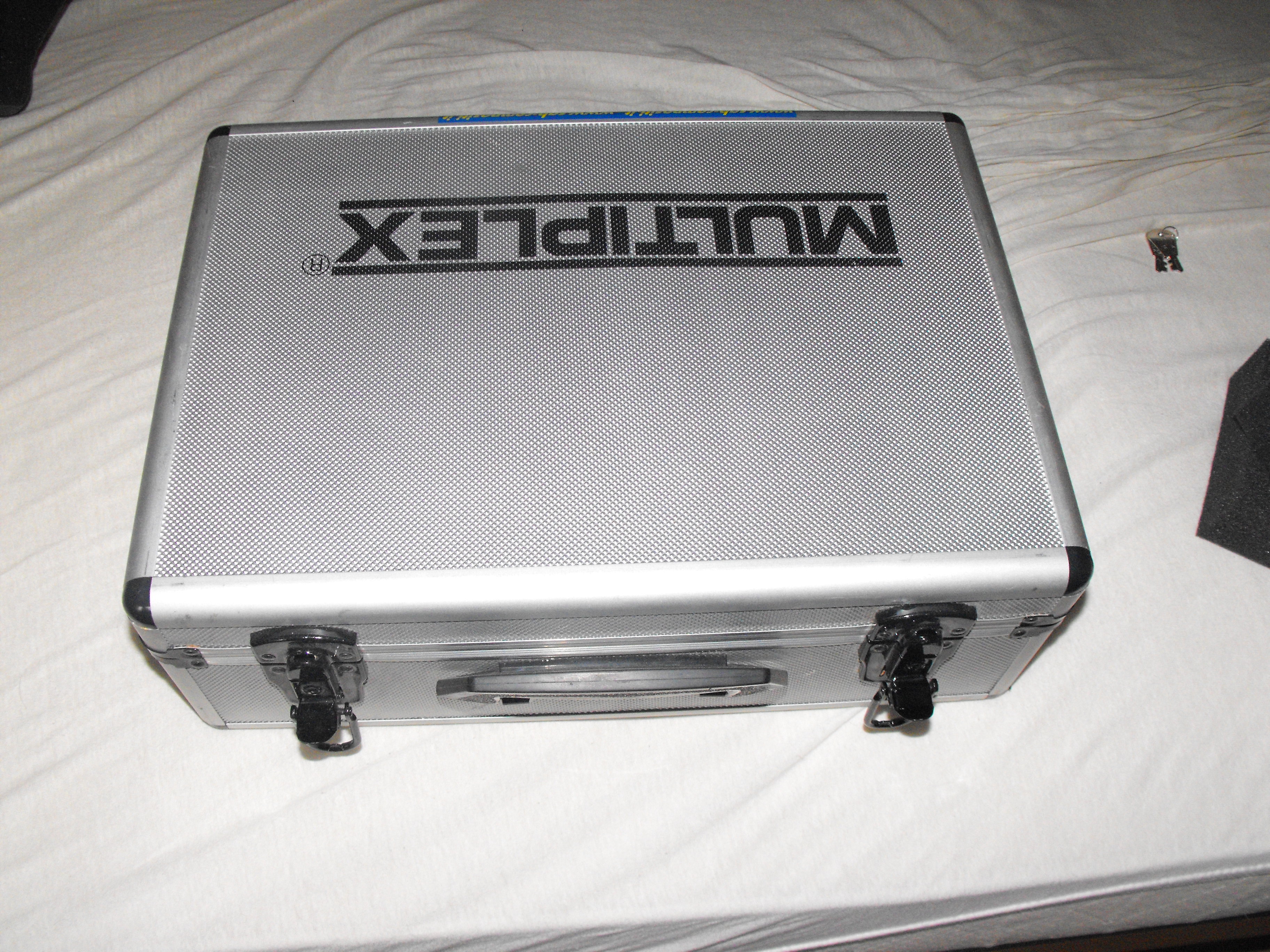

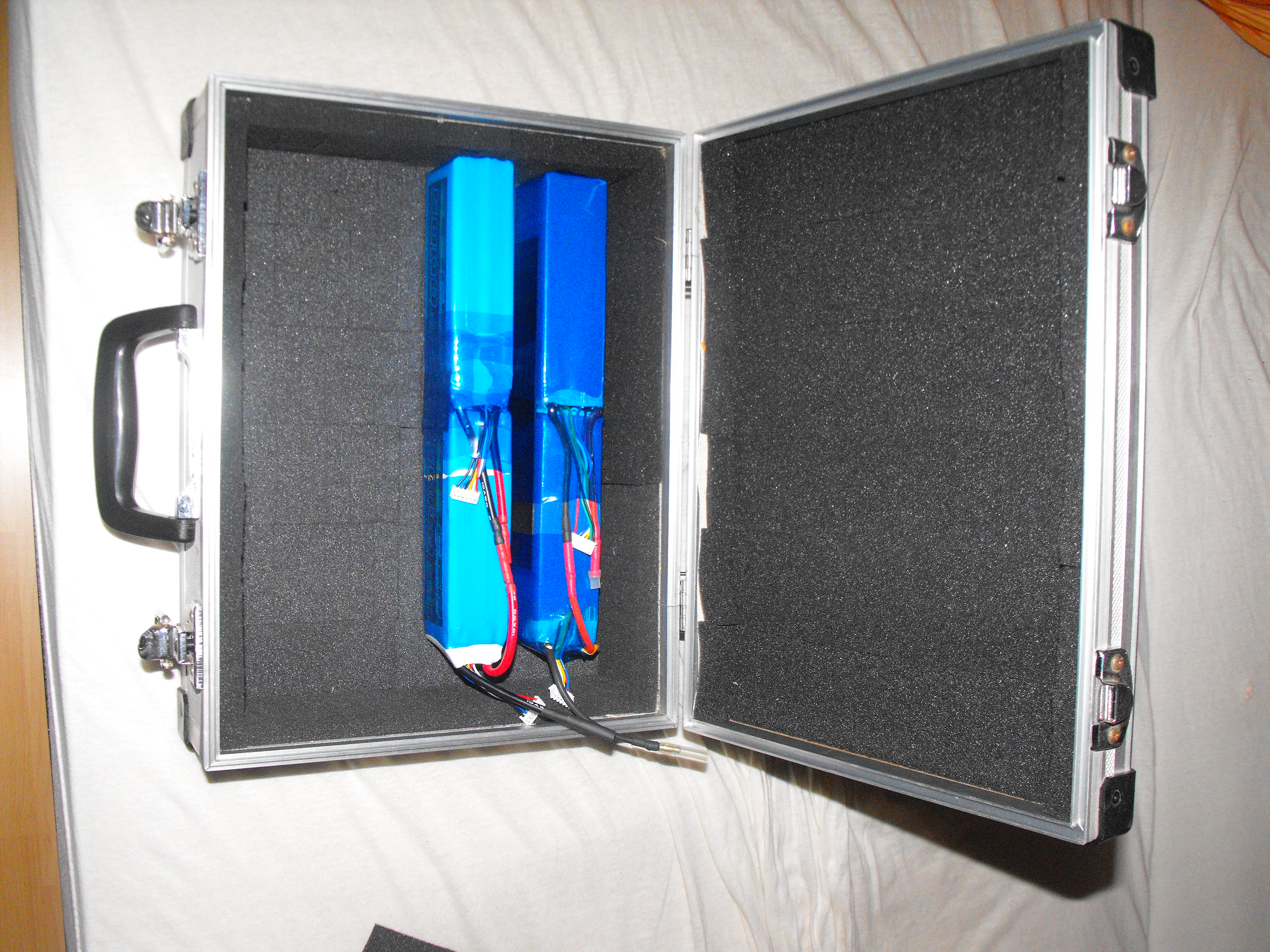

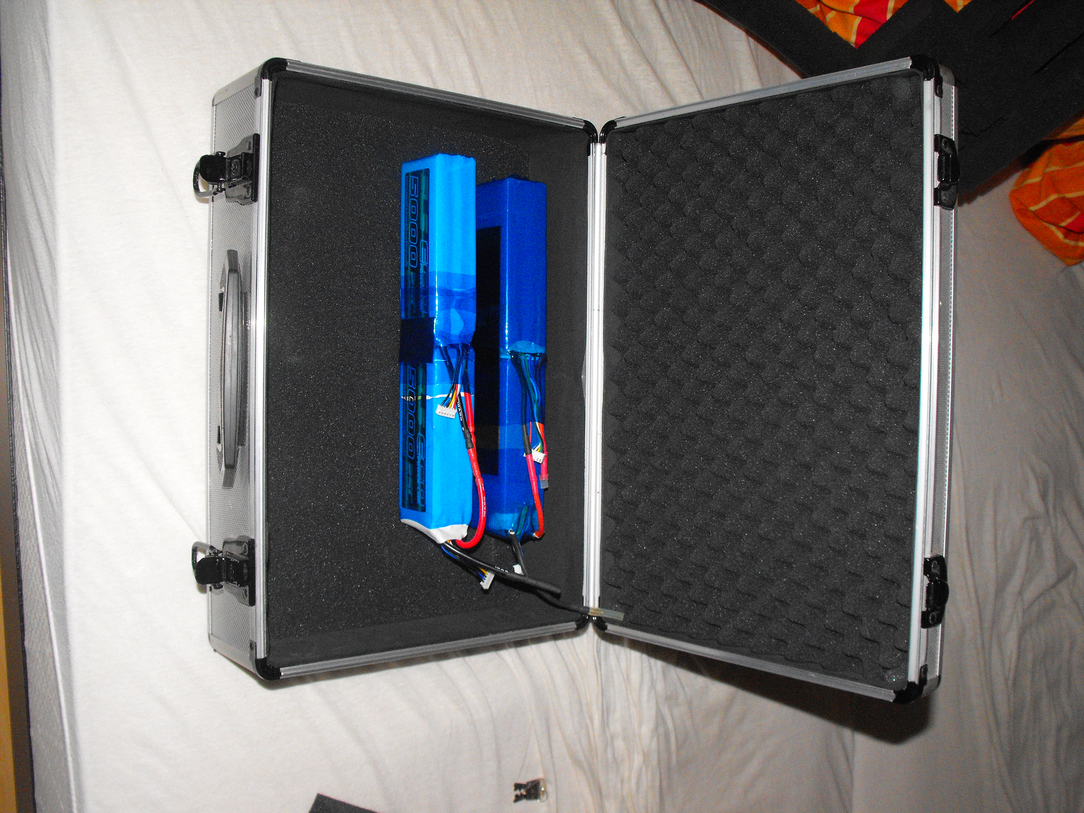

#11202 Re: Keine Helis Umland Hamburg?
Ja Andi so können wir das dann ja auch bei mir machen oder.
Koffer wollte ich einen von denen nutzen.
Sollten 4-5 10S Packs platz haben und ein paar kleine halt noch.

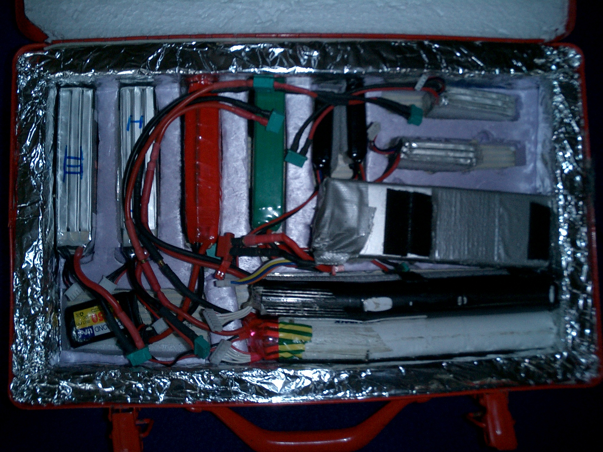

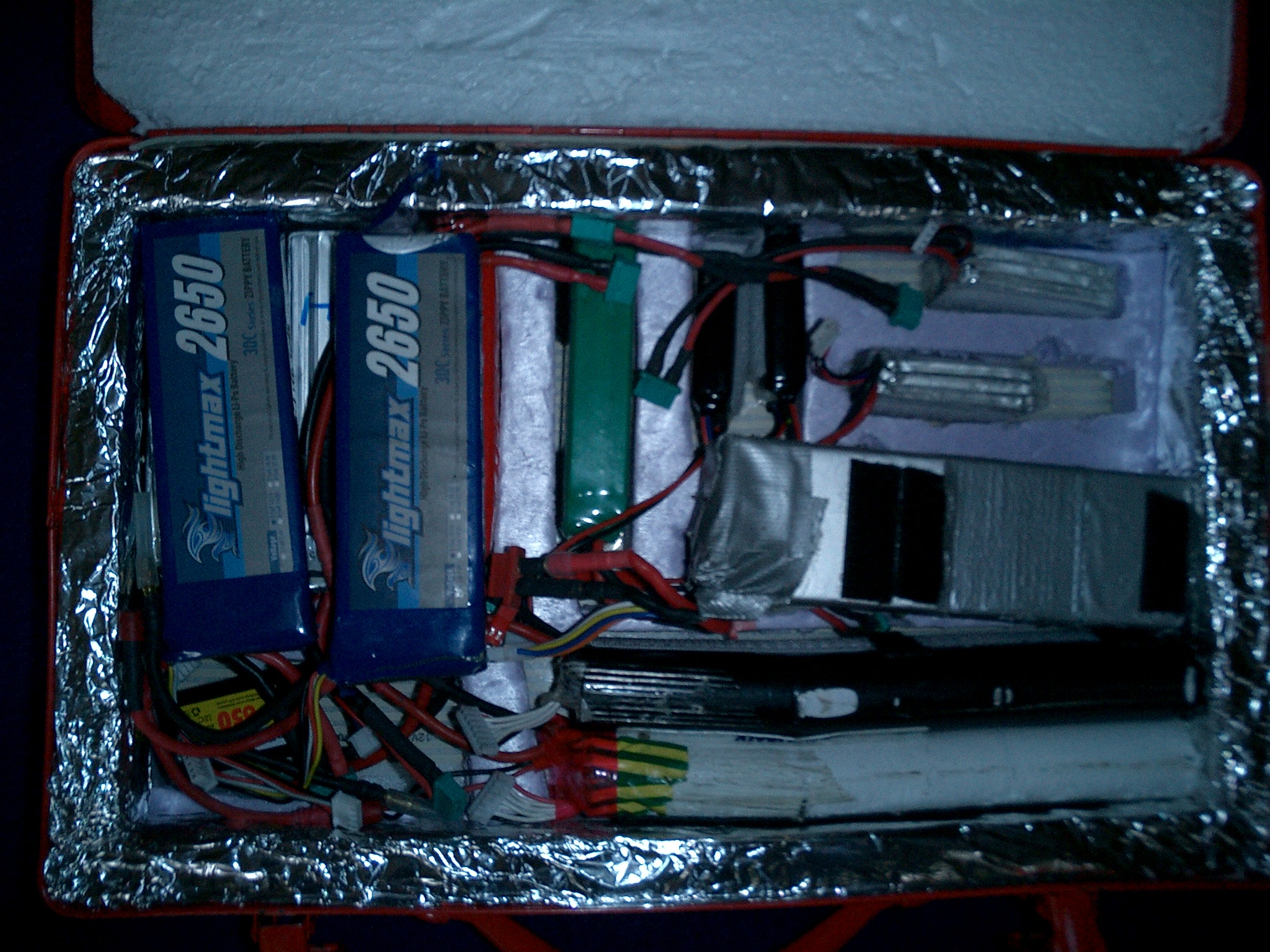

Aber bei mir im Koffer sind jetzt:
2x 3S 3000
2x 3S 2200
4x 3S 750
2X 3S 2650
1x 4S 5000
2X 6S (12S) A123 2300
Ich weis ja nicht wie viele 12S Packs du hast.
2x 3S 3000
2x 3S 2200
4x 3S 750
2X 3S 2650
1x 4S 5000

Ach da sind meine 3S Flightmax Akkus
#11205 Re: Keine Helis Umland Hamburg?
Fabi 37v2 hat geschrieben:Ach da sind meine 3S Flightmax Akkus
Ja,schön warm verpackt
