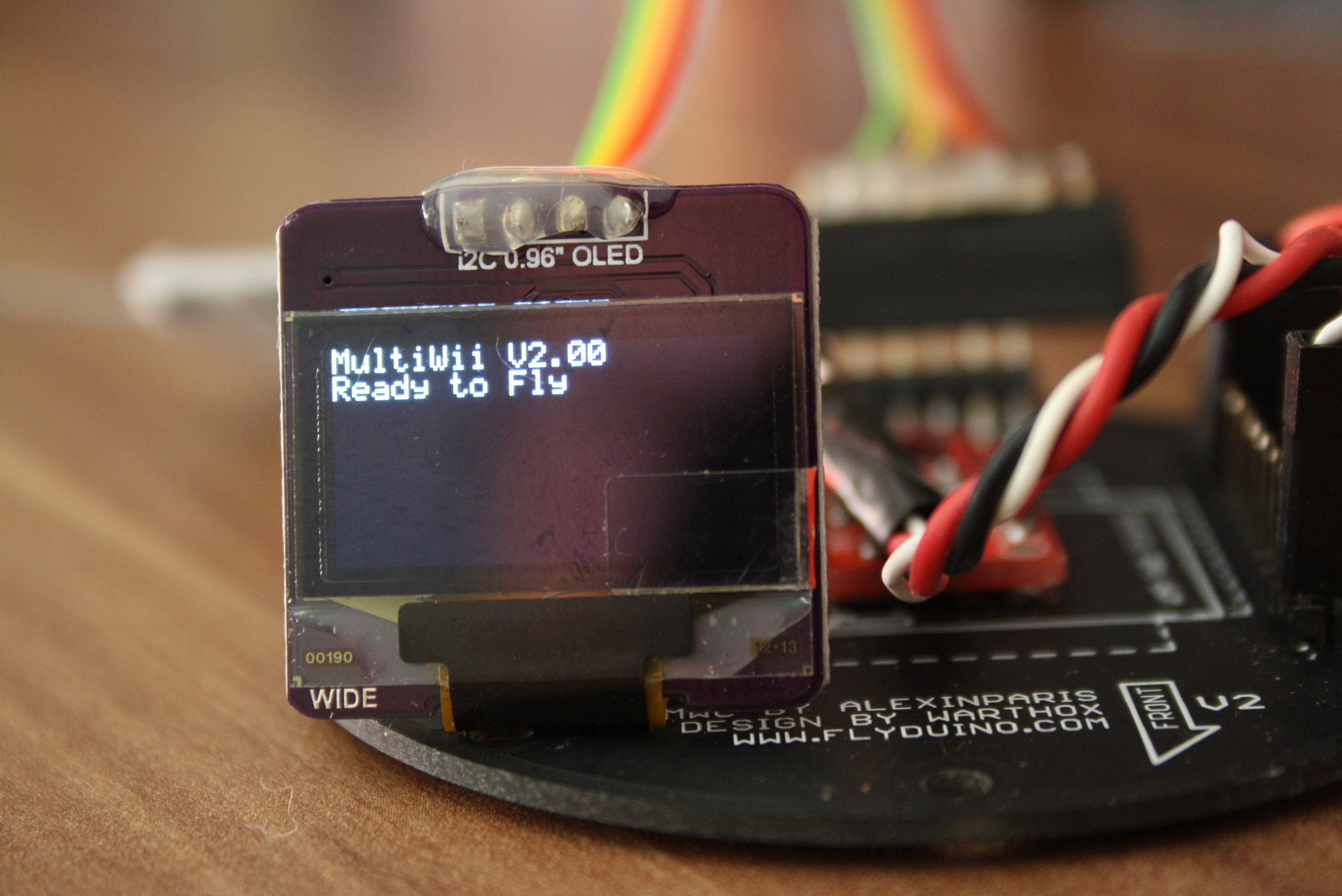

el-dentiste hat geschrieben::bounce:
Es lebt schonmal :wink:
Nur Das Hexa aufgespielt ist und nicht Tri, ich denke aber man kann das ändern.............
und ich hab dieses blöde OLED und das geht nich :( http://www.ebay.de/itm/0-96-128x64-OLED ... 334wt_1093
vielleicht schaffts ja jemand das trotzdem zum leuchten zu bringen (man kanns auf I2C umstelln über ne brücke, aber gehts dann trotzdem nicht)

Hm Jin
Was ich da so seh Brücke bs1 nach 1 wie auf'm Bild aus Angebot.
Und d0 und D1 und GND und 3V3 was ich so sehn kann oder??!!

el-dentiste hat geschrieben:Hm Jin
ja, genau so hab ichs auch gemacht, passiert aber nix...

Jin,
Dreh doch bs1 mal auf 0 halt, und 3 V hattest Auch nicht 5 ? Is nich bös gemeint :D is mir selber schon passiert.
Ansonsten nochmals gucken ob steuerleitngen Durchgang haben. Meins wollte auch erst nicht.

el-dentiste hat geschrieben:Jin,
also: BS0 ist auf 0 gebrückt, BS1 ist auf 1 gebrückt (hab ich gemacht) BS2 ist auf 0 gebrückt - genau so wies für I2C draf gedruckt ist.
Die 3,3V sind 3,3V gewesen ind an 3V3 rein (habs gemessen vorher), habes auch mit 5V an VIN probiert
GND war auch dran
Datenleitungen auch wie beschrieben für I2C (an D0 und D1) und haben auch durchgang - sind parallel zum FreeIMU und ja ich hab auch geschaut ob richtigrum (zur sicherheit auch mal falschrum probiert - man weiß ja nie)
scheinbar wird das ding wieder anders angesprochen (adresse...blablabla)

Jingej hat geschrieben:
GND war auch dran
kurz gesagt
Kacke ! :(
Haste mal Verkäufer angemailt?

Zu Deinem Display,
hast Du dir mal den Beispielcode angeschaut, der dort verlinkt ist? http://www.wide.hk/download/UG-2864HSWEG01.rar
Dort sollten eigentlich alle wichtigen Infos drin sein.
Evtl kannst ja da was mit de Adresse herausfinden.
gruß ingo

Zu Deinem Display,
gruß ingo
leider ist da kein PDE file und mit andern dingen kann ich nix anfangen
