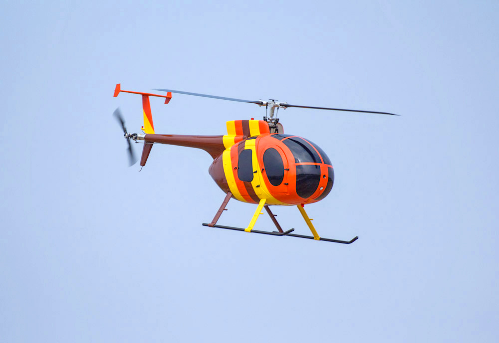

#1140 Re: Zeigt all Eure Scaleheli's her...
Verfasst: 26.09.2013 12:04:49
von Bundesbulf
Moin,
anbei mal meine "Dicke" - ein reines Funscale-Projekt auf Basis der Chaos600 Mechanik, weil ich mal sehen wollte ob mir das Scale-Fliegen überhaupt Spaß macht. Nun ja - ich kann jetzt sagen, das macht es... 8) Als Kind der 80er musste es einfach der Island Hopper werden - TC und Magnum waren die Helden meiner Jugend. :wink:
Im Winter werde ich vermutlich noch ein paar Details ändern/hinzufügen: Decals, Antennen, evtl. 5-Blatt-Kopf... mal sehen.
