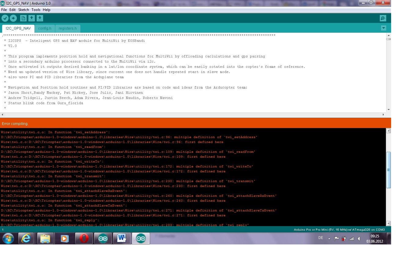

ich habe mal eine Frage zu der GPS Geschichte, ich möchte auch gern GPS nutzen und habe mir das Serieale GPS von Drotek bestellt dazu habe ich eine 2. Arduino pro mini dort möchte ich die Software i2c-gps-nav r33 aufspielen doch beim Kompelieren kommt immer eine Fehlermeldung. Die beiden Dateien twi.c und twi.h habe ich den Ordner arduino-1.0\libraries\Wire kopiert und die Ordner APM_PI und PID_Controller sind auch im Verzeichnis \libraries.
Wo könnte ich da einen Fehler machen ?
Danke Rico

Hallo Rico,
ich hab es hin bekommen.
Allerdings hab ich einen Mac und da ist die Verzeichnisstruktur etwas anders als bei deinem Win.
Aber versuchen wir es mal.
Ich hab alle Erweiterungen (Arduino-PID-libs und Arduino-twi-lib-patch) in das Arduino Verzeichnis kopiert.
Irgend wo gibt es im Arduino Verzeichnis mit dem Namen libraries. Dort sin dann auch schon die (EEPROM, Ethernet, Servo .... libraries) drin.
Die zwei Unterordner aus dem Arduino-PID-libs Ordner hab ich direkt rein kopiert.
dein Ordner Arduino-twi-lib-patch musst ich nach dem kopieren umbenennen da er die Trennstriche wohl nicht mag.
Ich hab in twilib genannt. Danach musst Du die Arduino Software einmal neu starten.
Dann sollte es gehen.
Hoffe es klappt bei Dir.
Gruß Ingo

Danke Ingo,
so klappt es :) ich habe es nach dieser Anleitung gemacht und so ging es nicht "You have to take twi.c and twi.h from the Arduino-twi-lib-patch and
copy them to the libraries\wire\utilities folder."
