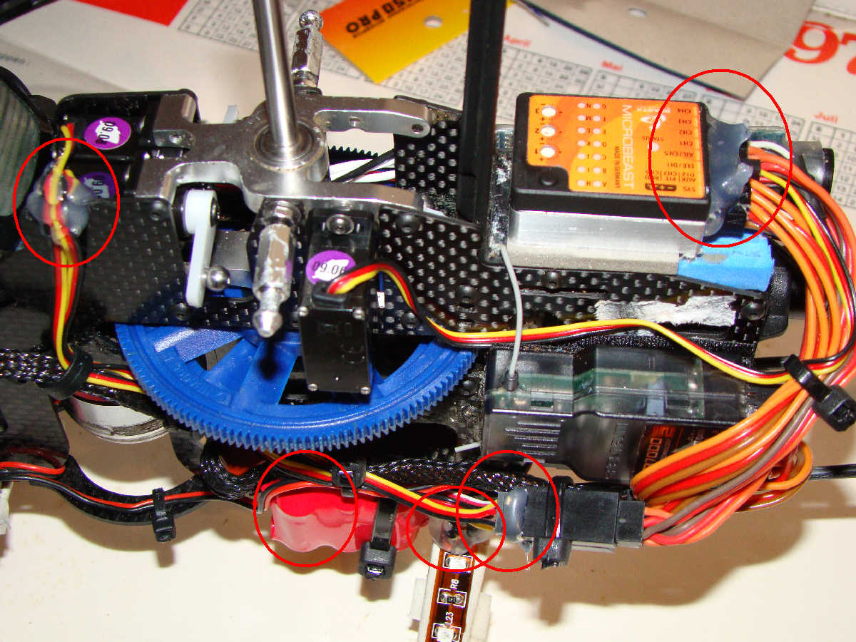

Wunderschönen guten Morgen.
Na alle Stecker und auch Verlängerungen. Also am Empfänger, Stabi, Liposchutz etc.
Habe auch über einer Kante am PRO die Servokabel mit Heißkleber gesichert, die würden sonst am Chassi aufscheuern, oder mit dem Akku ständig anecken. Dann ist die Kamera nun mit Heißkleber fixiert, Schalter ist mit Heißkleber montiert, der Liposchutz selber zusätzlich mit Heißkleber fixiert etc.
Bilder sagen mehr als 1000 Worte

Moin, moin... die Erkältung wird und wird nicht besser, verdammt. Ausserdem deutet sich der nächste Helikauf an (T-3:19h).
Sag mal, Sepp, was bringt dein 450pro eigentlich so auf die Waage, mit den ganzen Add-Ons und dem schweren LiFePo? Bestünde nicht evt. die Möglichkeit, den ästhetischen Gesamteindruck durch stromlinienförmigere Kabelverlegung (evt. auch im Inneren oder an der Unterseite des Chassis) zu verbessern?

Moin Moin Männers,
meine Güte Sepp was machst du denn mit deinem Heli, der sieht ja aus
Heißkleber am Heli
Ich muss weggucken

#11501 Re: Der Totally OT Thread
Ich müßte mal wiegen, mit normalen Blättern und dem schweren LiFePo4, der schweren Haube waren es um die 900 Gramm. Haube habe ich nun die leichte Copter-X, dafür die schweren Spinblades.
die Beleuchtung mit Schalter und Kabel sind vielleicht 40 Gramm, es läppert sich. Lipoblitzer vom Sulcon ist auch mit onboard, auch wenn der bei LiFePo4 Fehlplatziert ist, aber morst einfach so schön.
Gesleevet sieht man die Kabel ja kaum (war gestern nur zu Faul), und innen würde schon irgendwie gehen mit sehr viel Spucke und Geduld.
Nur beim Beast geht es nur hinten raus mit den Kabeln, da schaut der ganze Pack dann sowieso raus, Spektrum Satelliten geht ja leider noch nicht.
Habe den Empfänger nicht rot eingekreist, dort sind die Stecker natürlich auch verklebt.
Was nehmt Ihr denn zum Sichern? ich bin mit Heißkleber voll zufrieden, hält ausreichend gut, läßt sich wieder rückstandslos entfernen mit etwas Gewalt, und geht schnell.
Hier Nebel und trocken, ich hoffe auf Sonne im Nachmittag, will den Footoflug mit dem TDR machen
Sepp

Zum Thema Heißkleber (heißt bei mir übrigens Schmelzkleber, Fachjargon in der Industrie):
Bin ich großer Fan von. Aber für die Kabel am Heli nehme ich lieber Kabelbinder.
Sepp, geht das Zeug überhaupt wieder vernünftig ab?

#11503 Re: Der Totally OT Thread
Gute Besserung, ich reiche Dir mal ne Aspirin
Vom Servokabel nicht, aber das bleibt da drinnen, von den Servosteckern geht das wieder ab. Beim Servokabel hätte auch ein Loch in Platte + Kabelbinder geholfen, aber die Kante ist sehr scharf und ich war zu Faul gestern.
Und das Nickservokabel muß noch mit einem Kabelbinder gesichert werden, aber der nervt auch immer bis ich den rein bekomme in die 2 kleinen Schlitze.
Sepp
Sepp

#11504 Re: Der Totally OT Thread
Danke, kann ich brauchen. Im Prinzip ärgert mich das, wenn man sich so einen Urlaubstag versaut. Aber lustig wars trotzdem, wir sehen uns eben nur alle 2 Jahre.satsepp hat geschrieben:Gute Besserung, ich reiche Dir mal ne Aspirin
Trotzdem Mist, wenn man draußen die Gleitschirme fliegen sieht.
Ich nehme überall nur Kabelbinder. Die scharfen Kanten des Chassis entschärfe ich immer mit Schmirgel oder an engen Stellen durch vorsichtiges Dremeln (mein Dremel heißt allerdings Proxxon).
Muss meinen PRO auch mal wiegen. Ich habe ja auch u.a. den LiFePo und außerdem fliegt noch der Eagletree mit.

Knetmasse tuts genauso für die Steckverbindungen (Verlängerungen aber verschrumpfen). Glaub mir ich hab einen 55er und 90er geflogen, da ist noch ncihts abgefallen. Bei den Chassisteilen reichts auch wenn man die mit 800er-Papier rund schleift, da passiert dann auch nichts. Alternativ sleeven oder ein Stück Spritschlauch/Silikonschlauch über die Kante legen, sieht wesentlich sauberer aus.
