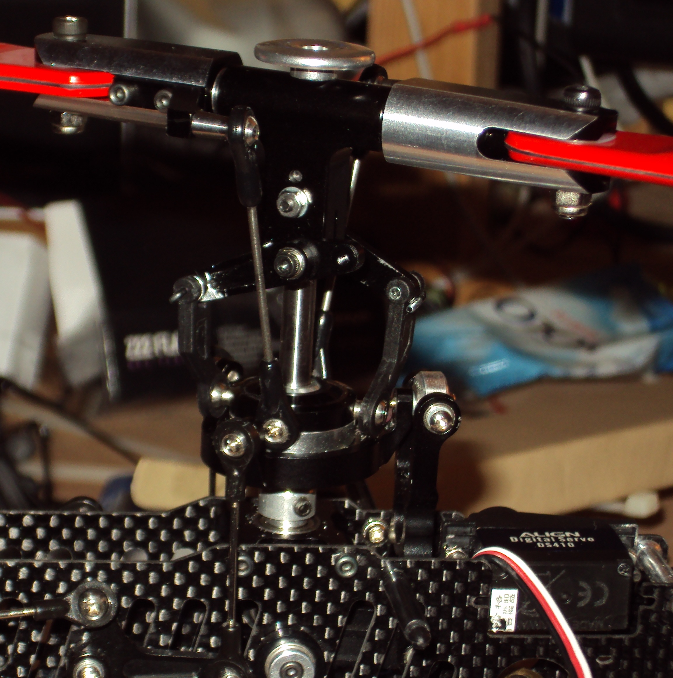

Beitrag von Nomad94 »
So, der Kopf ist drauf. Die Schrauben kann man direkt in die Tonne Kloppen, und 3 von 4 TS-Mitnehmer-Lagern rubbeln, deshalb hab ich die TS-Mitnehmer gegen Mischerhebel vom Paddelkopf getausch. Ich brauch jetzt nur noch Schrauben die lang genug sind um die TS-Mitnehmer mit ner Mutter zu kontern, die Gewinde im Zentralstück halten nämlich nix aus.
Ansonsten sind bei einem Preis von 15$ alle erwartungen übertroffen. Das 3G ist auch schon drin :D
