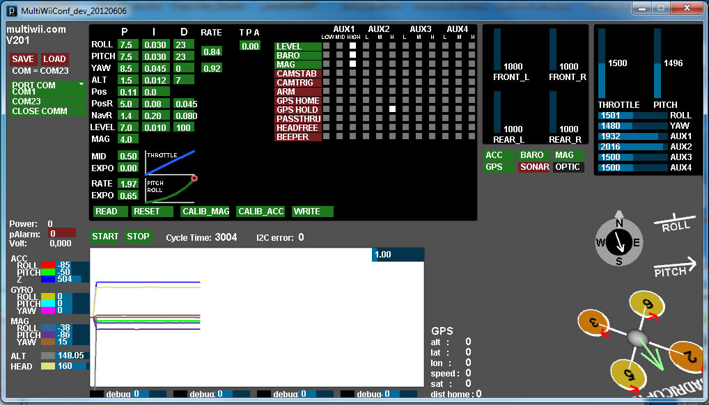

Heliluder 1 hat geschrieben:
Dodger hat geschrieben:
Heliluder 1 hat geschrieben:Hallo
Ich habe mir auch mal einen Multiwii gegönnt Ich habe folgendes
Flyduino MEGA Flight Controller CPU Board V2.1
Freeimu 0.4.3 10DOF (MPU 6050/ACC) (HMC 5883L Mag)(MS 5611 Baro)
FMP 04 GPS Modul (MT 3329)
Habe jetzt das Problem dass bei ACC nur z einen Wert anzeigt
Und bei gyro und MAG nichts
GPS geht
Obwohl Recht oben alles Grün ist
Was mache ich falsch
Hi, IMU scheint ja nicht richtig erkannt zu werden. Mehr läßt sich so schwer sagen außer: "Kabel gecheckt ? Richtige MW-Version ? i2c-errors in der GUI zu sehen ? etc.pp.".
Am besten du machst mal ein gutes Foto vom Mega und den Anschlüssen und nen Screenshot vom Multiwiiconf mit angeschlossenem Mega... das dürfte die Sache deutlich vereinfachen.
Grüße,
habe jetzt schon gefühlte 1000 Setups durch aber ich komme nicht weiter
hat nicht einer die selbe Komponenten
und kann mir seine config schicken
Hab gerade gesehen du hast auch diese Zeile aktiviert - warum? Du hast ja deine IMU eh schon oben definiert....
#define FLYDUINO_MPU
Bei mir ist diese Zeile inaktiv - funktioniert allerdings tadellos! Einen Versuch ist es wert...
Peter

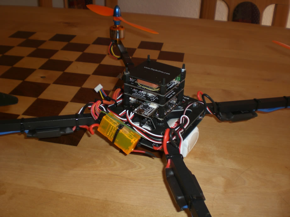

naja ich habs auch geschafft ein kleines video zu machen .. PSH mit flydumega free IMU und Flyduino GPS in recht starkem böigem wind..
hier schonmal der copter und die GUI einstellungen .. video läd noch hoch.
gruß
felix

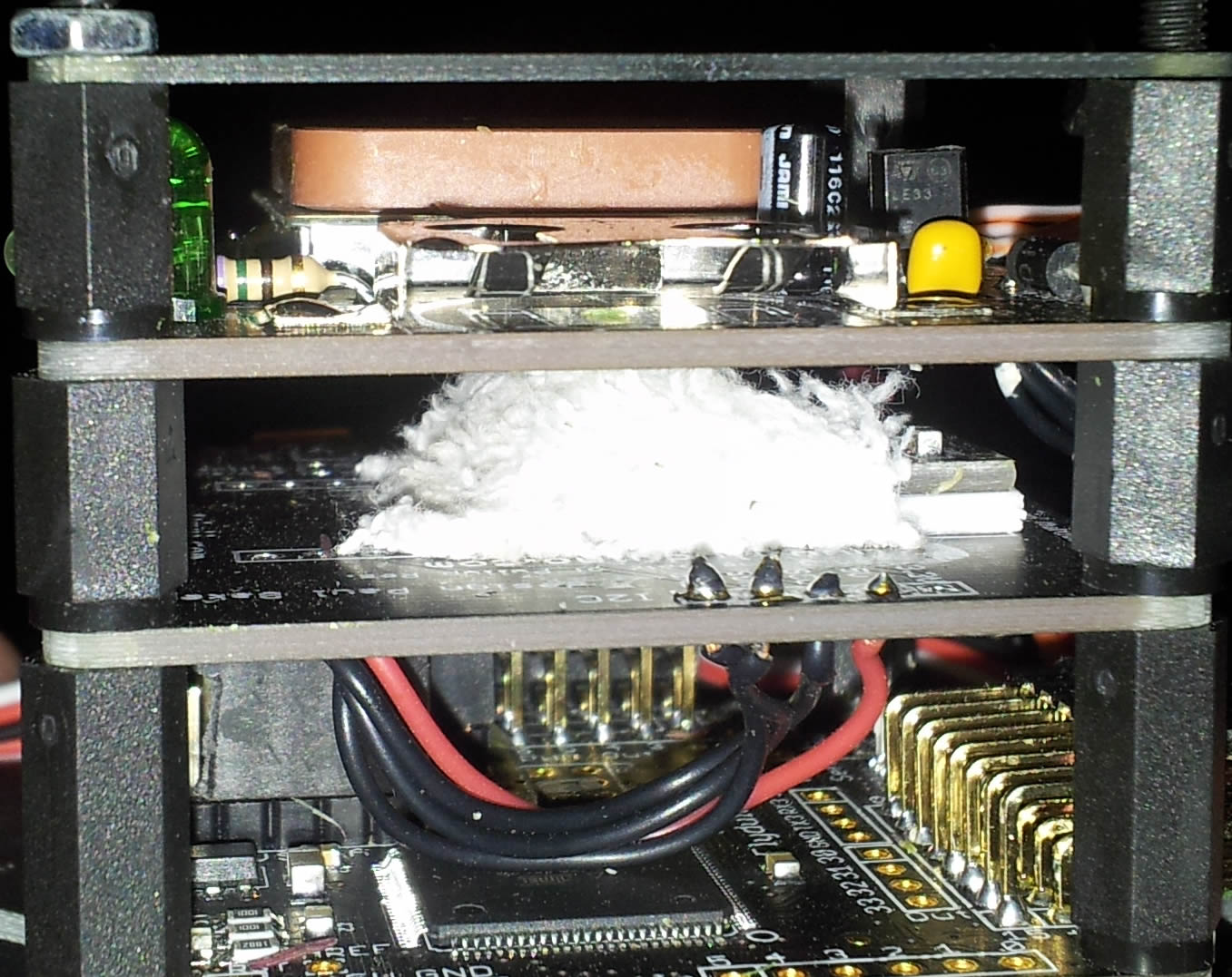

also was ich noch sagen sollte ist das ich das baro mit einem stück schaumstoff und etwas handtuch gegen wind und licht geschützt habe .. weiss net ob das wirklich viel hilft .. das ergebniss stimmt aber.
und hir das video .. dachte man sieht an den beumen den wind .. aber naja seht selbst :)

#11520 Re: Der WII-Copter ( Selbstbau-Projekt )
@Heliluder : warum haste den Minus vom Akku an ARef angeschlossen ?? Da gehört der auch nicht hin, der muß auf Gnd. - und das sind an der Pfostenleiste die darunterliegt die beiden rechten Kontake. ARef ist ein direkter Anschluß vom ATMega, der dürfte jetzt vermutlich im Siliziumhimmel sein. Kannst zwar nochmal mit der korrekten Belegung probieren, schaden kanns nicht, aber ich hab da wenig Hoffnung.
