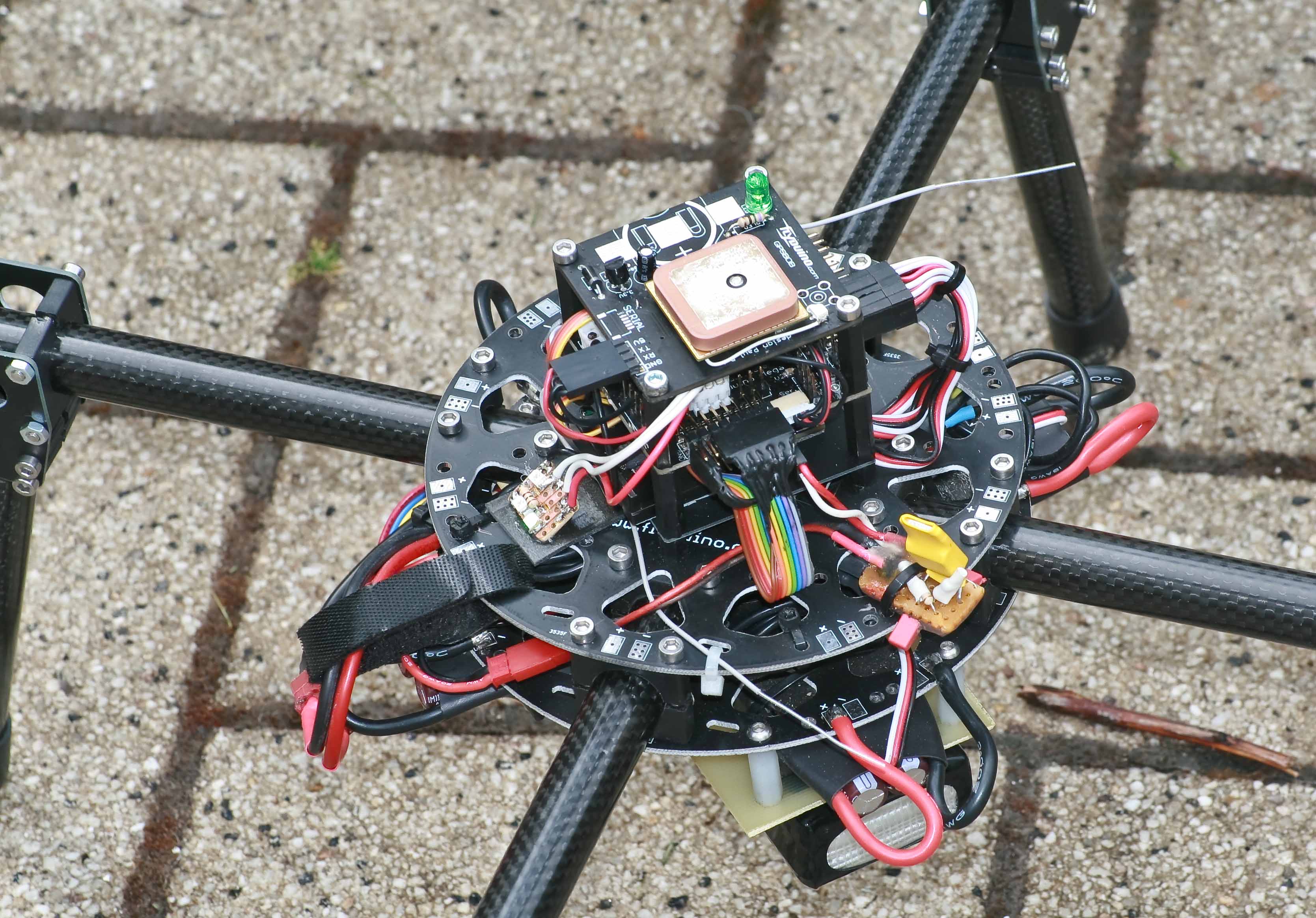

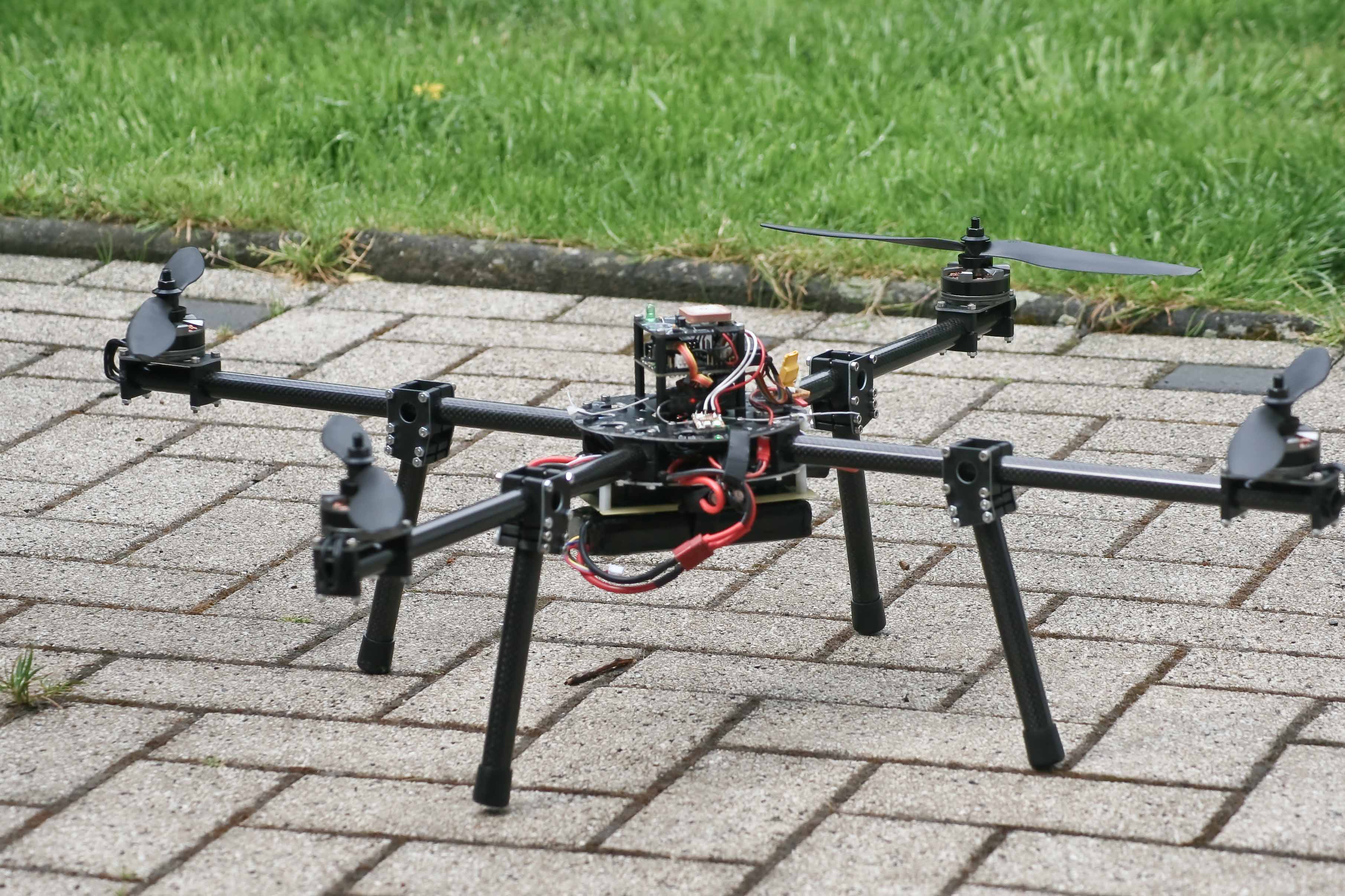

So, mal auf die Schnelle ein Bild am Boden, hier ist heute fast Dauer-Regen, immer nur mal 2 Minuten wo es nur wenig tröpfelt, also mal schnell raus und draufgehalten.
Ist nix atemberaubendes, aber macht Spaß.
Als Motoren sind T-Motors 3506 mit 12x4,5 CFK verbaut, normalerweise hab ich 14x4,5 Holz drauf, da hats mir aber leider 2 Stück zerledert als die ganze Mimik noch am spinnen war. Motorabstand ist 725mm. Die ESC sind monstermäßige Birdie 50A, die fliegen wie gesagt noch raus udn werden durch ordentliche ersetzt. CPU und GPS ist klar, als IMU ist ne Varesano 0.3.5 MS drauf. Die Akkuplatte wird noch entfernt wenn die neuen Regler da sind und in das Sandwich passen sollten, sonst kommt ne dritte FCP-Platine drunter an der dann das Gimbal befestigt wird.

#11588 Re: Der WII-Copter ( Selbstbau-Projekt )
Sieht klasse aus!
So ein Riesenteil würde mich auch reizen, dann vielleicht sogar als Octo (2xQuad).
Nur bei den Motorkabeln, die nach aussen zeigen, würde ich mir eventuell noch ein Schutz drüber basteln. Wenn der so auf einen Arm knallt trennts dir mit grosser Sicherheit die Kabel ab, das wäre doch schade.

#11589 Re: Der WII-Copter ( Selbstbau-Projekt )
Der hat net runterzuknallen, dafür hab ich genug andere Kandidaten - das gibt ein Teil für Videoflug, nicht zum ballern
Bei nem Crash wäre der ganze Sensorturm im Eimer und die Boards vmtl. eh Schrott - da interessieren ein oder 2 Motoren nicht wirklich. Aber ich war eh schon am überlegen ob ich die regler nicht auf die Arme setze, direkt an die Motoren. Macht mehr Sinn die Batt.-Zuleitung lang zu lassen als die Motorkabel.
