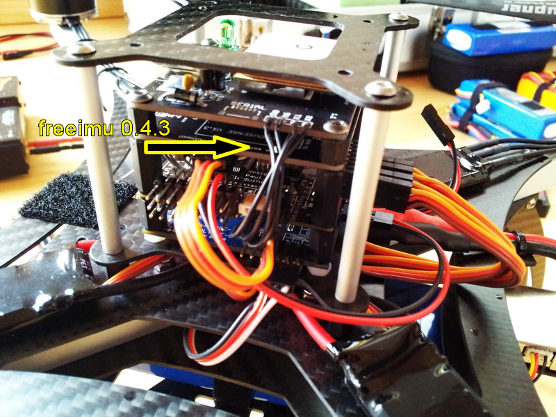

sag mir doch mal einer was man wo für das GPS einstellt, bitte
im Moment ist acc, baro und mag gut, Position halten ist gefährlich. er fängt an auf ca. 20 oder 30m zu kreisen und stellt den copter teilweise so schräg das ich eingreife.
mal zum copter selber:
Motoren Abstand 580mm
Motoren Tiger MT4008 600kv
Propeller Graupner eprop 14x8
Regler 20a hk geflasht
flyduino mega
freeimu 0.4.3
GPS FMP04
im Moment noch ohne Kamera und so, Abfluggewicht mit 5000mA 3s irgendwas um 1,5kg
im acro fliegt er echt super, sehr direct und auch mit viel Reserven

Schachti hat geschrieben:sag mir doch mal einer was man wo für das GPS einstellt, bitte
flyduino mega
freeimu 0.4.3
GPS FMP04
ich hatte anfangs auch ziemlich heftige reaktion auf gps ph und ch. hat bei ch dauerhaft gegiert und ist in ne heftige schräglage die ohne eingreifen zum crash geführt hätte.
das problem: meine freeimu 0.4.3 hatte ich direkt mit 3 lagen spiegelklebeband auf den mega vom flyduino geklebt :oops:
hab sie dann mit einer lage klebeband auf nen extra board geklebt das nun 1.5cm überm flyduino ist.
problem gelöst.

warthox hat geschrieben:ich hatte anfangs auch ziemlich heftige reaktion auf gps ph und ch. hat bei ch dauerhaft gegiert und ist in ne heftige schräglage die ohne eingreifen zum crash geführt hätte.
problem gelöst.
sieht sehr stark nach magnetischer interferenz aus. der mag-sensor wird gestört.
hatta am anfang ähnlich probleme. testen kann man das sehr gut im headfree mode. wenn der einwandfrei funktioniert dann geht gps auch!
musste meine imu von ganz unten nach oben unter das gps packen um ruhe zu bekommen. nun wird der mag nicht mehr gestört!
Gruß Michael

meine freeimu ist ganz oben unter den gps und ganz unten ist sogar noch das rushduino osd
warthox

Schachti hat geschrieben:meine freeimu ist ganz oben unter den gps und ganz unten ist sogar noch das rushduino osd
genau so schauts bei mir jetzt auch aus. nur dass das gps 5mm höher is.
mach mal den empfänger wo anders hin. könnte den mag auch stören.

Michael Brakhage
Beiträge: 450
Registriert: 22.01.2011 19:46:29
Wohnort: 32689 Kalletal
#11623 Re: Der WII-Copter ( Selbstbau-Projekt )
Beitrag von Michael Brakhage »
die regler sind sehr nahe am turm!
die streuen durch pwm ganz erheblich!!!
meine sind ca. 5cm weiter weg...
Gruß Michael
