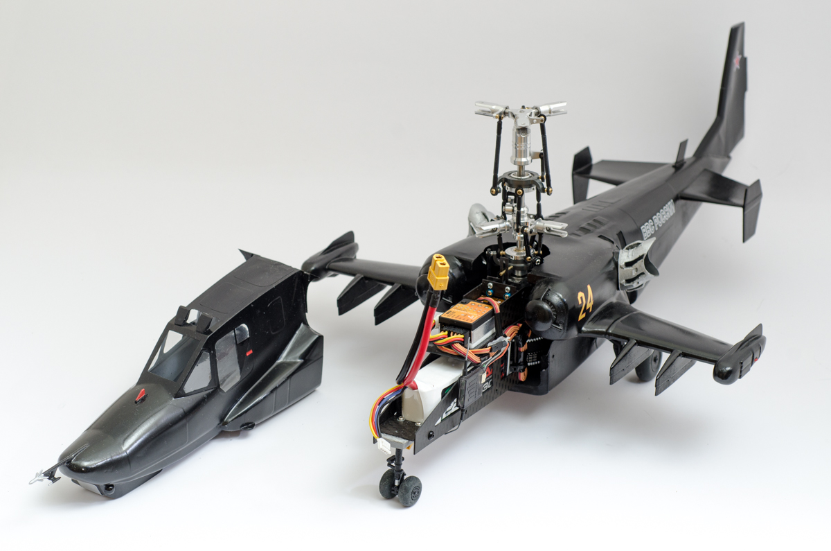

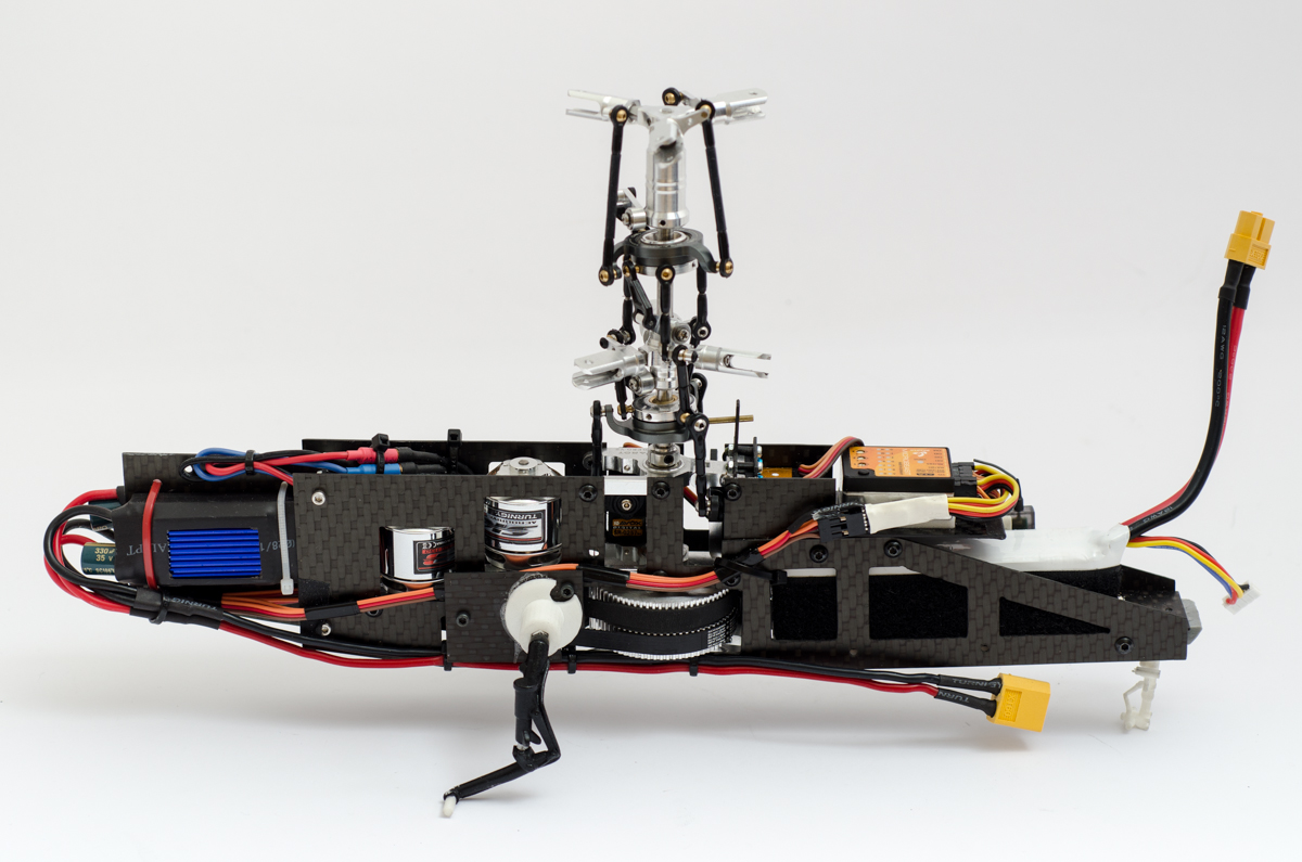

#1173 Ka-50 in 1:24 mit pitchgesteuertes Dreiblatt
Antwort dauerte etwas, da ich auf paar Messen und Ausstellungen war.
@Husi: Die hier montierten Blätter sind FP-Blätter und fliegen sehr ordentlich. Ich habe auch gerade die halbsymmetrischen in der Mache, die werden die nächsten Tage noch getestet (sollte aber keine Überraschungen geben). Beide Blatt-Typen sind full scale und 3d gedruckt (Gewicht pro Blatt etwa 19 g). Mit dem Heckausleger / Seitenleitwerk habe ich keine Bedenken, da wir die Pitchgrade stark eingeschränkt haben (der soll ja nicht auf dem Rücken fliegen, selbst wenn er es könnte).
@echo.zulu: Mechanik ist kompletter Selbstbau. Das Dreiblatt hat Harald vor zwei Jahren mit Skytec zusammen entwickelt, das gibt es neben dieser 400er Version inzwischen auch als 500er und 600er. Die Mechanik hat Pierre gebaut (ich bin mehr der Rumpfbauer), da sind Turnigy BL-Motore, Riementrieb und neben einem Koax-Mischer derzeit ein Microbeast verbaut. Empfänger ist hier ein Spektrum. Die Ka-52 (kommt auch noch) wird wohl mit einem RX2702V angesteuert.

#1174 Re: Zeigt all Eure Scaleheli's her...
Danke für die Infos. Da ihr zwei Motoren eingebaut habt, müsst ihr natürlich für die Giersteuerung keinen extra Mischer nutzen. Das macht die Sache natürlich um einiges einfacher.

#1176 Re: AW: Zeigt all Eure Scaleheli's her...
Der Kamov ist aber auch supergeil!
#1177 Re: AW: Zeigt all Eure Scaleheli's her...
Wobei ich die besser finde. Wölfe gibt es wie Sand am Meer (und mit vielen Details) und die Kamov kannte ich nur als/mit Bine und 2 Meter Rotorkreis als Koax (Flog einer bei uns im Verein als Trainer)Evo2racer hat geschrieben:Der Kamov ist aber auch supergeil!

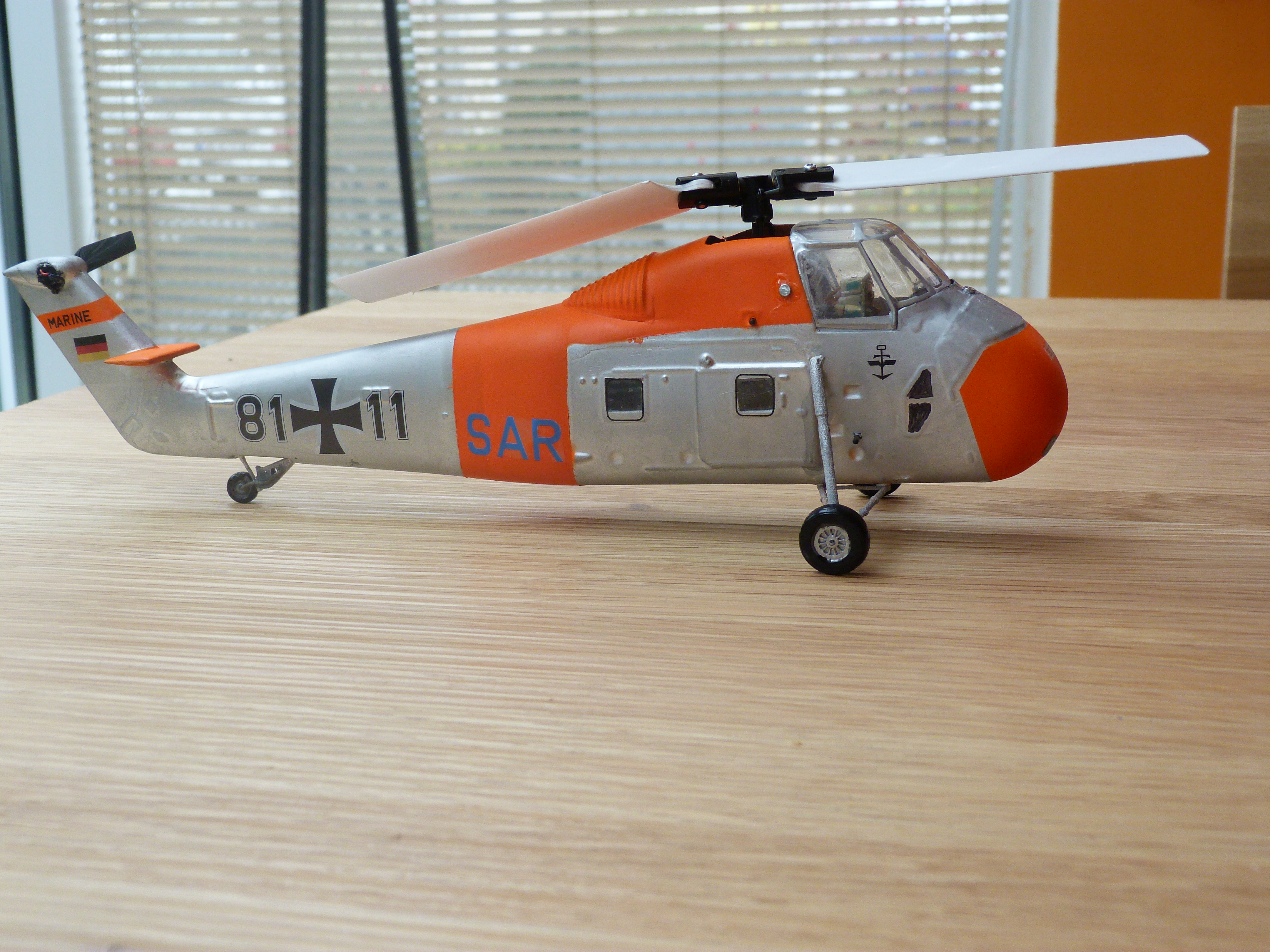

#1183 Re: Zeigt all Eure Scaleheli's her...
Grüß Gott,
ich habe mir einen Kit von heli-scale-quality kommen lassen. Eine Sikorski S-58 für u.a. einen Blade mcpx. Tja, für mich als Grobmotoriker eine echte Herausforderung. Aber für den Anfang bin ich eigentlich recht zufrieden. Fertig ist der Kleine noch nicht, Weathering und Pos-Lights fehlen noch.

#1184 Re: Zeigt all Eure Scaleheli's her...
auch schick der kleine
