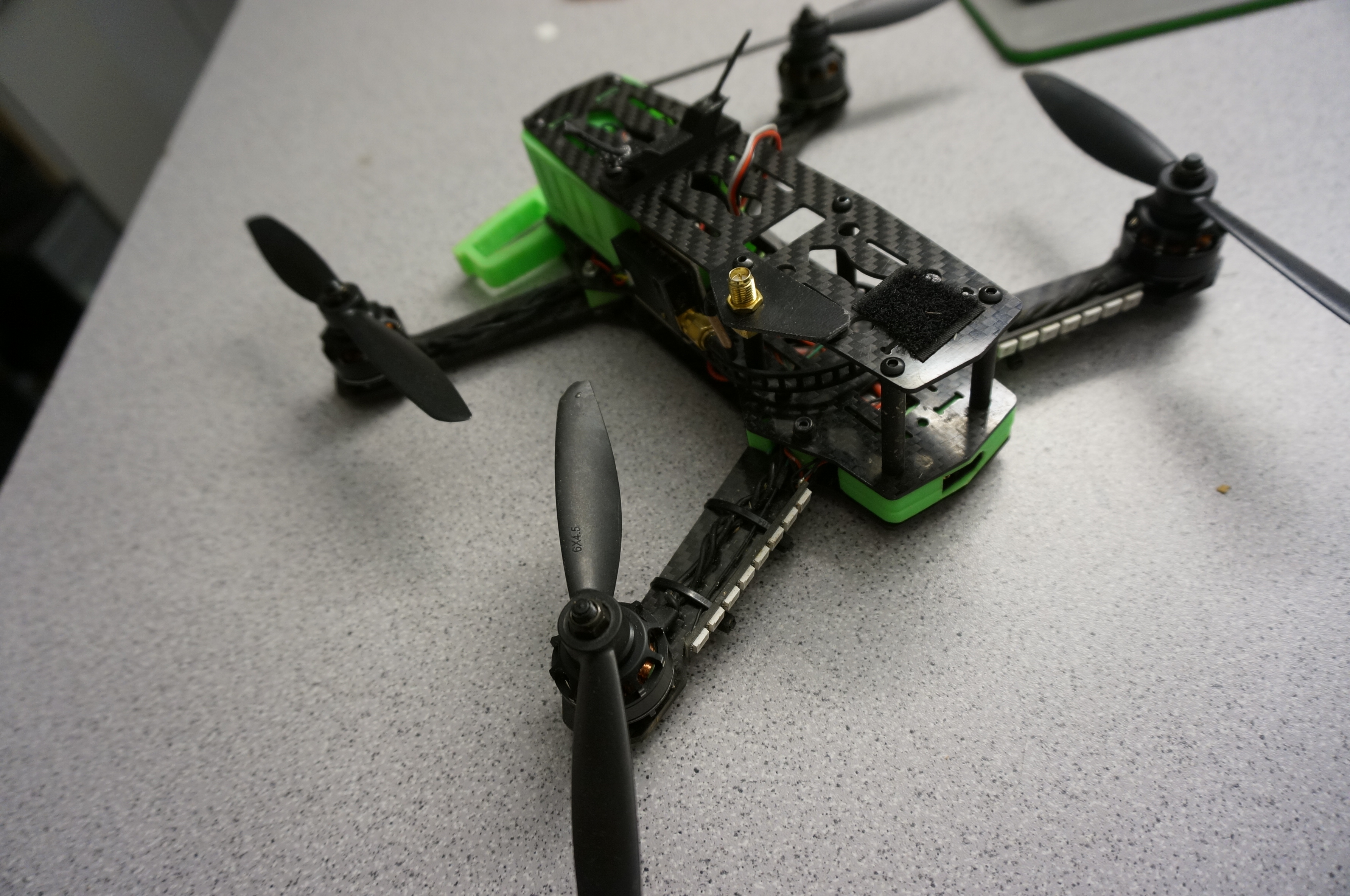

Um mal hier ein bissl Leben in die Bude zu bringen :bounce: :bounce:
Habe so gut wie alle grösseren kopter verkauft und nur noch zwei mit grösser 6Zoll hier steh (einer mit acht und einer mit 12)
Derzeit mein Liebling ist der Tweaker180 mit 4mm Grundplatte ! in voll cfk
mit microtitan2204 2300kv und 4S und 4Zoll geht er gut ab. hat ein Naze32 mit microminim OSD und RGB LED Leiste und FPV System
hab ihm diese Cam spendiert. 18A Kiss sind die esc
http://www.surveilzone.com/dc5v-22v-17- ... fpv-camera
die gleiche wie die allseitsbeliebete PZ420 allerdings viel kleiner.
fliegt so geil der scheisser echt. :D

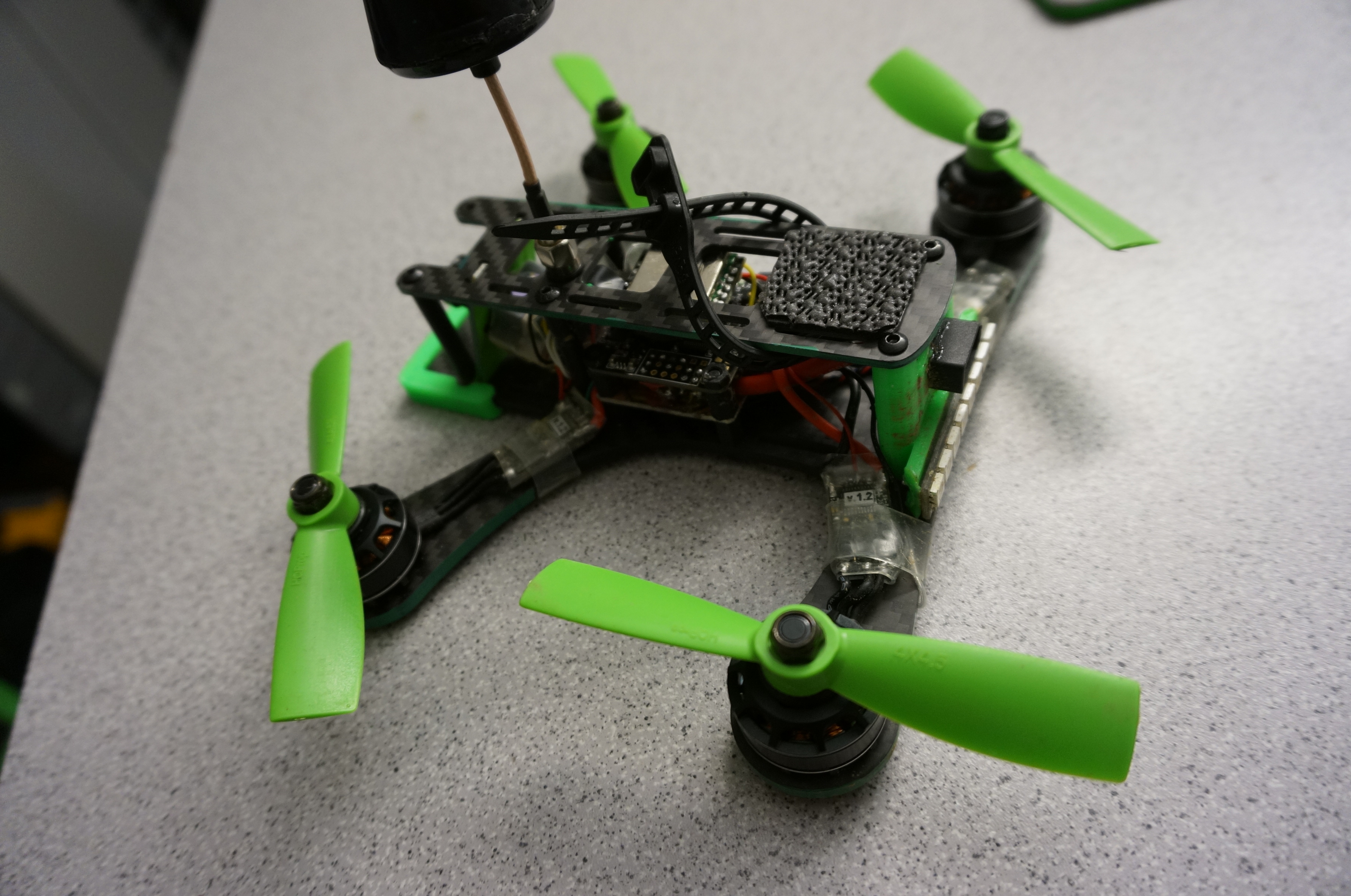

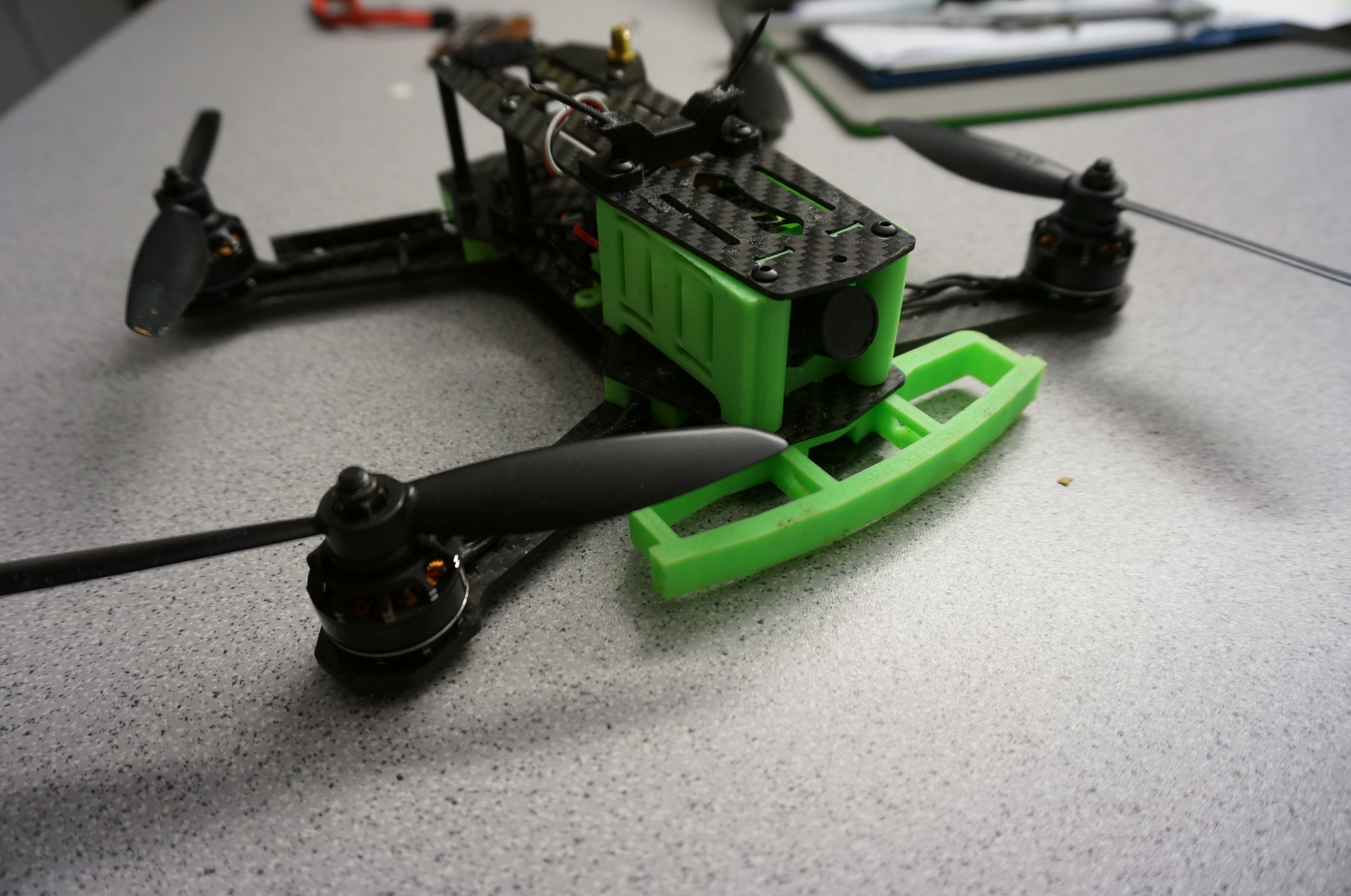

Als FPV Hure (SRYY)
nehm ich den ZMR250
Hat gleiches setup aber 6Zoll und die normale PZ cam und nochn PWM extra ausgang für spielereien ;)
die beiden RGB Leisten am heck lasen sich bei cleanflight schön konfigurieren
achso alle Kopter haben separates 5V Recom als systemversorgung !

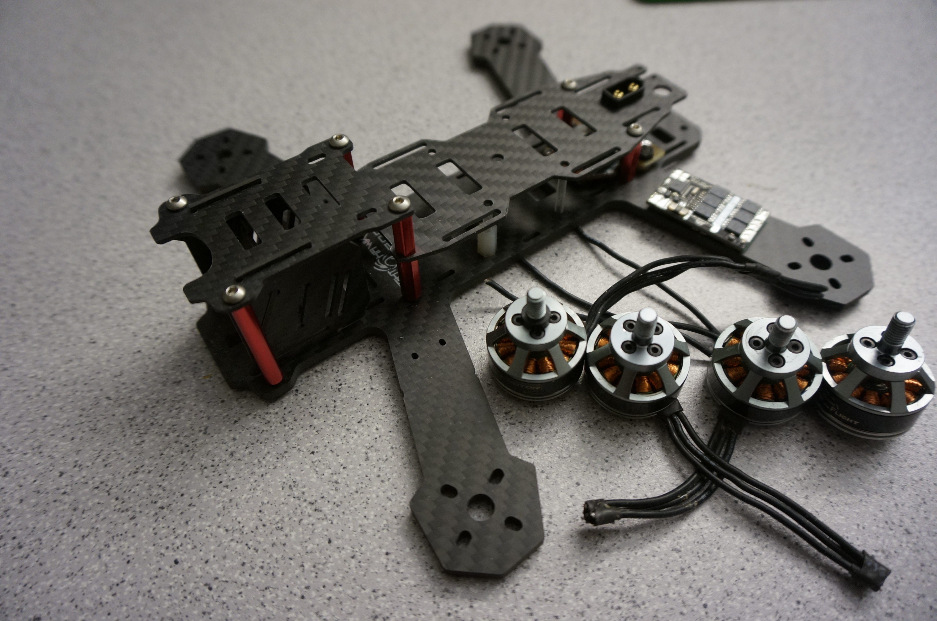

Mein neuer ein EMAX ?? oder so fram mit 4mm Grundplatte
es sollen mal die Tiger MN2206 2000kv drauf mit 5 zoll 3d Props und min 4 S und die KISS 30A . Er soll als 3D Kopter aufgebaut Werden 8)

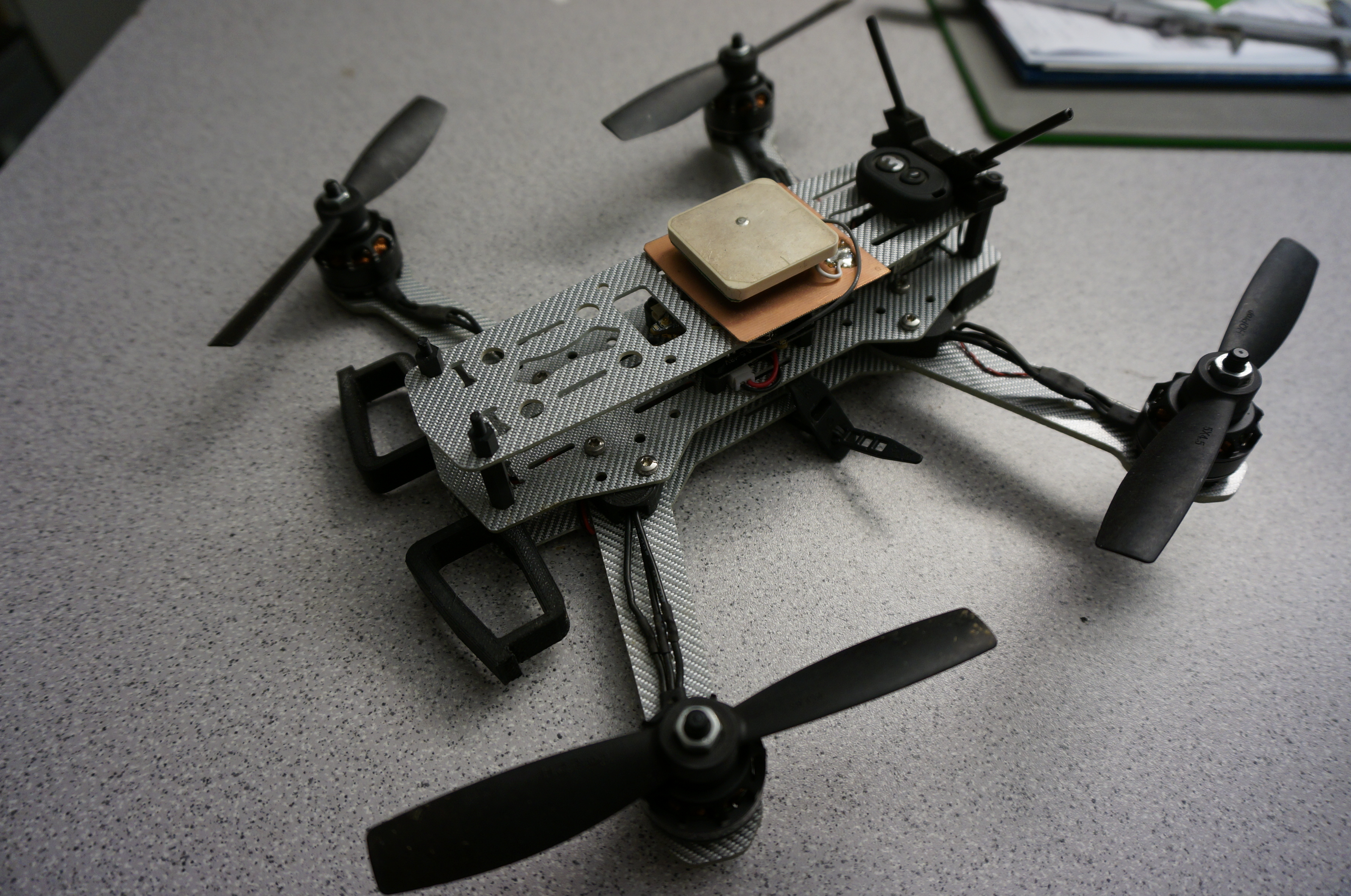

zu guter letzt der silberene ZMR Frame mit nem Autoquad M4 als testplattform:)
auch gleiches Setup mit microtitan und kiss 18a usw
halt der M4 als Steuerung. is witzig der kleine . missionflug geht auch
Alles Kopter haben eine Loc8tor Sender dabei um ihn im crashfalle schnell zu finden. auch geht telemetrie über frsk an die taranis Funke :)
Hoffe es gefällt euch udn ihr habt ein Paar Anregungen für die Winterzeit :D
