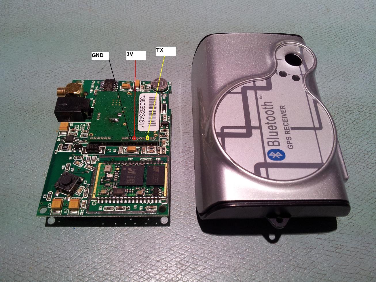

Scotch hat geschrieben:So ich hab da in meiner Schublade eine Bluetooth Maus gefunden
und mal mit dem Mini GPS Tool versucht einzustellen.
Updaterate 10Hz und kein Drift.
Und das ist das gute Stück
Ob sich damit etwas anfangen lässt ?
Akku kann ja raus, das Bluetooth kann ich doch bestimmt auch abklemmen und direkt an die Datenleitung TX RX...muss ich nur finden :?
Gruß Ingo
Hallo Ingo
ich habe bei mir in der Schublade auch noch ein Bluetooth GPS gefunden und das sieht innen fast wie deins aus zu mindenst das GPS Modul.
Ich habe schon mal versucht RX und TX zu finden aber biserher ohne Erfolg hast du schon was gefunden und wie hast du es mit MiniGPS verbunden?
Danke Rico
#11929 Re: Der WII-Copter ( Selbstbau-Projekt )
Verfasst: 19.06.2012 12:35:43

von rex2010
Danke Ingo
da ich es ja auch nicht mehr brauchte habe ich mal etwas rumprobiert und den das TX , GND und 3V gefunden nur RX noch nicht Datenblatt konnte ich auch keins finden.
alles ohne gewehr
#11932 Re: Der WII-Copter ( Selbstbau-Projekt )

rex2010 hat geschrieben:Danke Ingo
alles ohne gewehr
Ok das sieht schon interessant aus.
Rx ist halt schwierig muss ja was zum Modul gesendet werden.
Meistens ist bei platinen RX und TX sehr dicht bei einander. Mal schauen ob ich heute Abend etwas über die BT Platine in Erfahrung bringen kann.
Hast mal geschaut wo die TX Leitung beim BT ankommt?
Gruß Ingo

von rex2010
Ja habe ich versucht aber TX Leitung lässt sich nicht verfolgen die Verläuft glaub ich in einen anderem Layer und mit Durchgangsprüfung ging auch nicht weil so bald eine Verbindung zu Ground ist immer eine kleine Spannung fließt, ich geb zu ich habe da auch nicht so einen großen Plan von
#11937 Re: Der WII-Copter ( Selbstbau-Projekt )

von Scotch
Hallo Rico,
das ist das einzige was ich finden konnte.
http://bluepacket.net/BluePacket/admin/ ... PB-003.pdf
Die anderen Module sehen alle anders aus.http://bluepacket.net/BluePacket/downlo ... nload.aspx
Gruß Ingo
