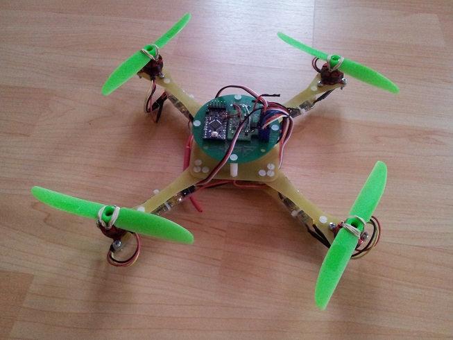

von r0sewhite
Ich hab mal wieder ein bisschen mit T-Rex-250-Teilen gebastelt. Wenn Paul mir schon so ein schickes NanoWii schickt, dachte ich, es könnte auch auf einem entsprechend schicken Rahmen sitzen. Der Rahmen hat 22cm Spannweite (=2cm mehr als der Flydumini) wiegt komplett ca. 42 g und ist bocksteif. Leider muss ich noch auf die ESCs warten. XP7A gab's mal wieder nur in Hongkong. Die ESCs passen übrigens auf das Kreuz der unteren CP, so dass die Kabel direkt in die Rohre laufen können:

von Crizz
Schick, Tilman - nur sieht das mit den Motoraufnahmen aktuell irgendwie noch etwas grobschlächtig aus ( Diemension ), da wäre eine etwas fließendere Form vielleicht vorteilhafter. Aber ich lasse mich überrschen, wie es fertig aussieht, sind erstmal Motoren drauf kann das gleich wieder anders ausschaun.

von r0sewhite
Crizz hat geschrieben:Schick, Tilman - nur sieht das mit den Motoraufnahmen aktuell irgendwie noch etwas grobschlächtig aus ( Diemension ), da wäre eine etwas fließendere Form vielleicht vorteilhafter. Aber ich lasse mich überrschen, wie es fertig aussieht, sind erstmal Motoren drauf kann das gleich wieder anders ausschaun.
Crizz, die Löffelform ist bei mir ja schon obligatorisch. Sie hat sich einfach bewährt und sieht mit Motor drauf sehr harmonisch aus. Ich weiß aber, was Du meinst: Dadurch, dass die beiden Platten des Motorhalters einen sehr großen Abstand haben, sieht es etwas grobschlächtig aus. Aber dagegen kann ich nix machen, denn der Abstand war ja durch die Schellen vorgegeben.

von Crizz
yep, Tilman - genau das meinte ich. Da fällt diese "Auskehlung" der hinteren Hälfte besonders aus. Ich denke, wenn das eher Trapezförmig wäre - also in "umgekehrter Richtung" wäre es harmonischer. Aber das bezieht sich wie schon gesagt nur auf den ersten Eindruck, ich warte mit nem endgültigen Statement bis der "Kleene" fertig ist ;)
Machst du eigentlich auch was in Richtung Mini-Tri auf Basis des NanoWii ? Das wäre noch ne Sache. Nicht als Y6, der würde denke ich zu schwer werden bei der geringen größe, aber als Y3 oder Y4 sicher ne interessante Variante.
