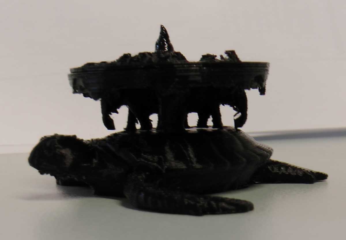

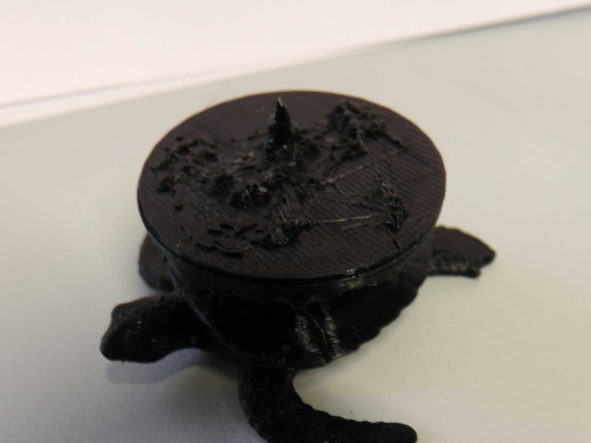

Wenn wir gerade bei sinnlosen Kultobjekten zur Bestückung abstruser Altare sind... diesen "Globus" aus Pratchett´s Discworld hat mein Mini Fabrikator nach ca. 2h ausgespuckt. Das Ding ist schön mini (Scheibe hat 38mm Durchmesser) und besteht aus 4 Teilen (gefunden bei Thingiverse, auf 40% verkleinert), gemischt gedruckt 0,2/0,1mm Staffelung mit den Defaulteinstellungen vom Hobbykönig.

acanthurus hat geschrieben:sinnlosen Kultobjekten zur Bestückung abstruser Altare
wieso sinnlos?
Schickes Ding! Ich glaube, ich will auch eines... nur grösser
Ansonsten schau ich mir das hier durchaus interessiert an...

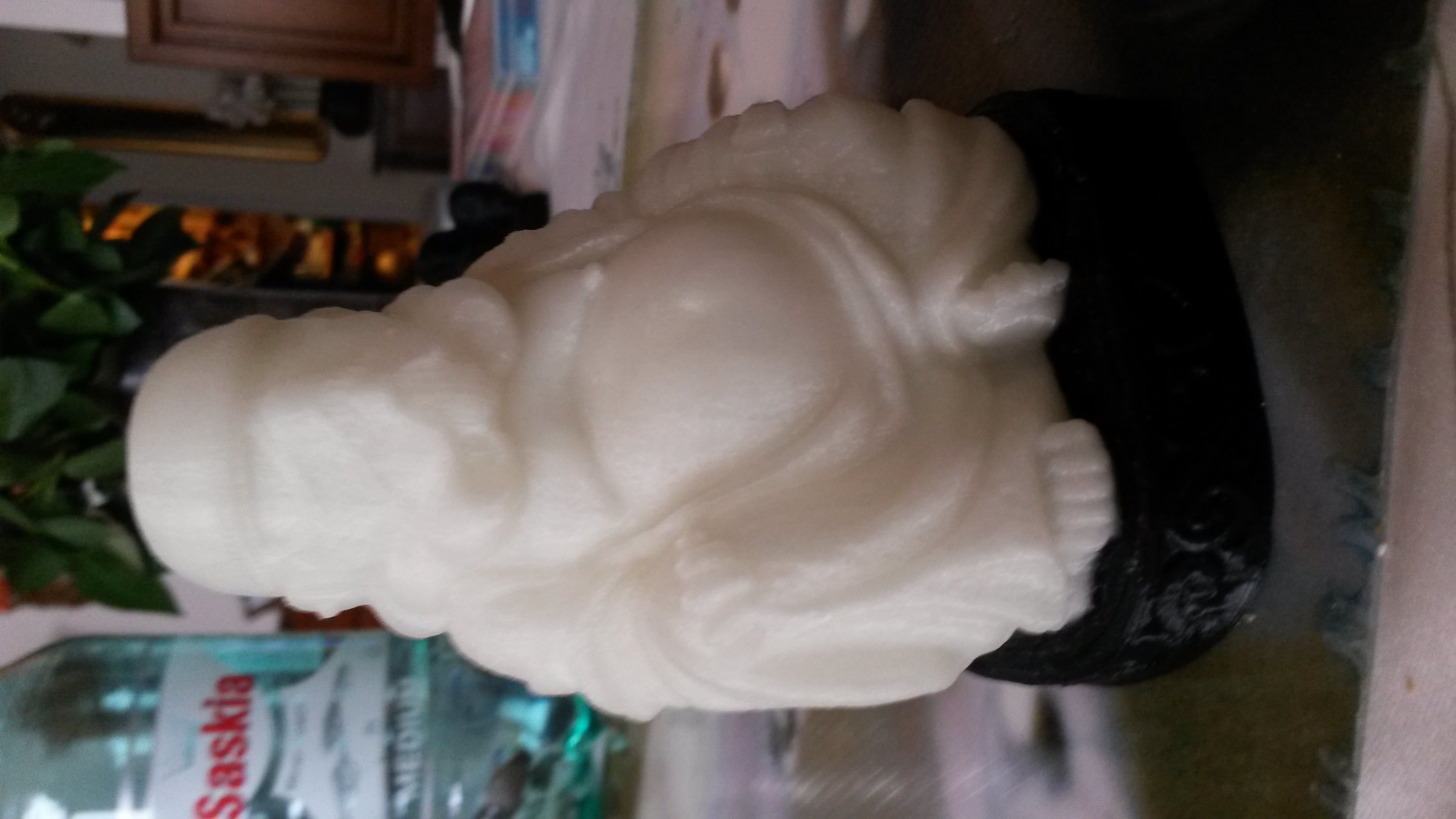

Ich glaube ich muss morgen meinen 2ten Trooper auch nochmal knipsen
Hatte ich Samstag vor Abflug noch gedruckt.
Diesmal mit erstem Test in Zweifarbig
Schwarzer Sockel und weißer, im Dunkeln grün leuchtender, Trooper

Neee !Ditschl87 hat geschrieben:wooah geiles ding, sehen will.
hast du einen doppel extruder? also wo man 2 filamente gleichzeitig reinhaun kann zum drucken?
Die ganz simple und einfache Methode:
Nachdem der Sockel fertig war, einfach auf "Pause" gedrückt und das Filament gewechselt
Dann den Druck fortsetzen lassen.
Hat prima geklappt.
Du kannst bei Pause den Druckkopf verfahren und auch extrudieren.
Somit war der Materialwechsel kein Problem.

Da iss er....

Ich finde keinen passenden Wochentag für diesen BuddhaJuergen110 hat geschrieben:Da iss er....

lass die wampe leuchten
achso 2 farbig^^
ich dachte die ornamente im sockel sollten leuchten und vom buddah her das gewand garbig wampe füße leuchtend

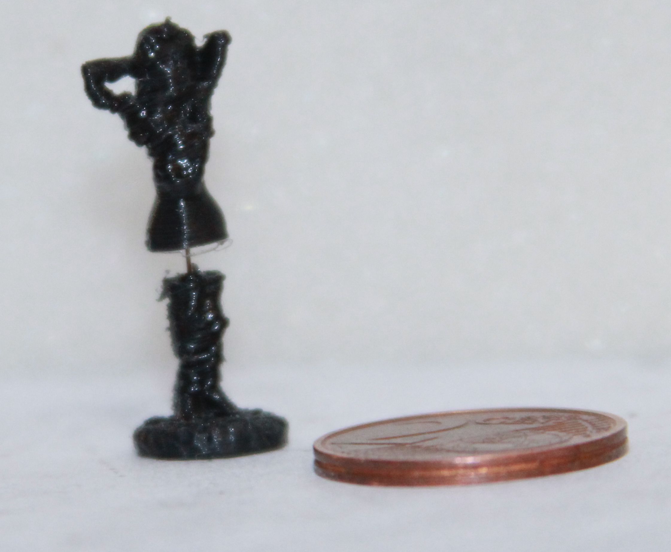

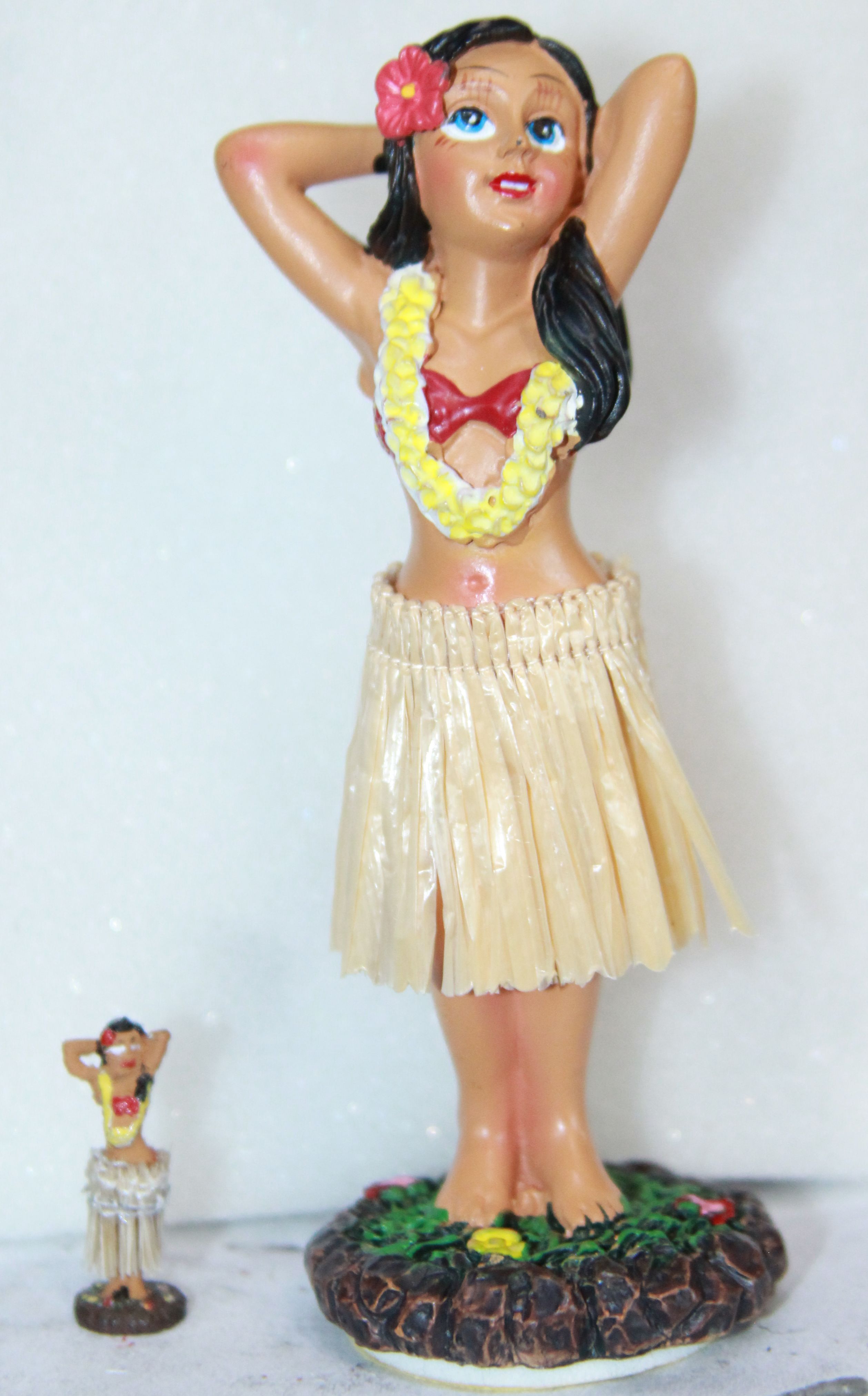

Moin!
Ich hab grad ne Emaille aus Aachen bekommen...
Es geht hier um die Hughes 500 Island Hopper in 1:4 (ergibt 2m)
Da steht auf dem Instrumentenpanel ein Hula-Wackel-Mädchen, das unbedingt auch in das Modell mit rein sollte.
Orignalhöhe der Figur ist 11cm. ...in 1:4....
Im Scan ergab sich eine Punktwolke mit ca. 20Mio Objekten.
Die Schichtstärke für den oberen Teil der Figur beträgt 0,07mm, der untere Teil wurde mit 0,12mm, das ergab die besten Ergebnisse bei dieser kleinen Figur.
Material ist PLA
Das Druckteil muss nur minimalst verputzt werden (Yogi spielt noch mit den Einstellungen), und konnte direkt bemalt werden.
Das Stück rechts im Bild wurde ebenfalls mit 0,07mm Stärke gedruckt.
(ist leider ein wenig unscharf, aber es geht mehr um die Realisierung der Dimensionen)
Und jetzt bekomme ich demnächst "meine" Scheibenwelt mit diesem tollen Drucker gedruckt
Ich find 3D-Drucker mal echt geil

Material ist PLA
