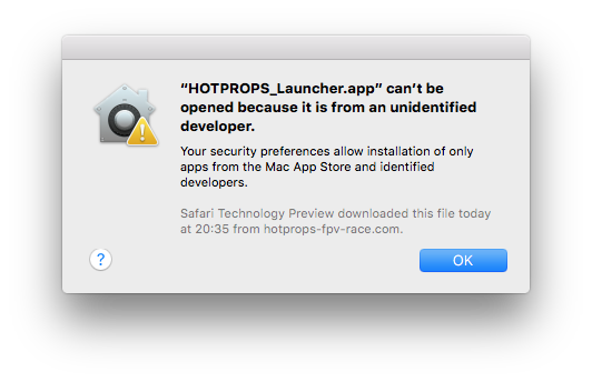

Man entpackt den ca.50MB Käse und nach dem Start des launcher wird erst das eigentlich Spiel (2,69GB) geladen. Was da sonst noch alles geladen oder geuploaded wird???
Schmier Wurst! Warum soll das nur Windows dürfen... :mrgreen:
