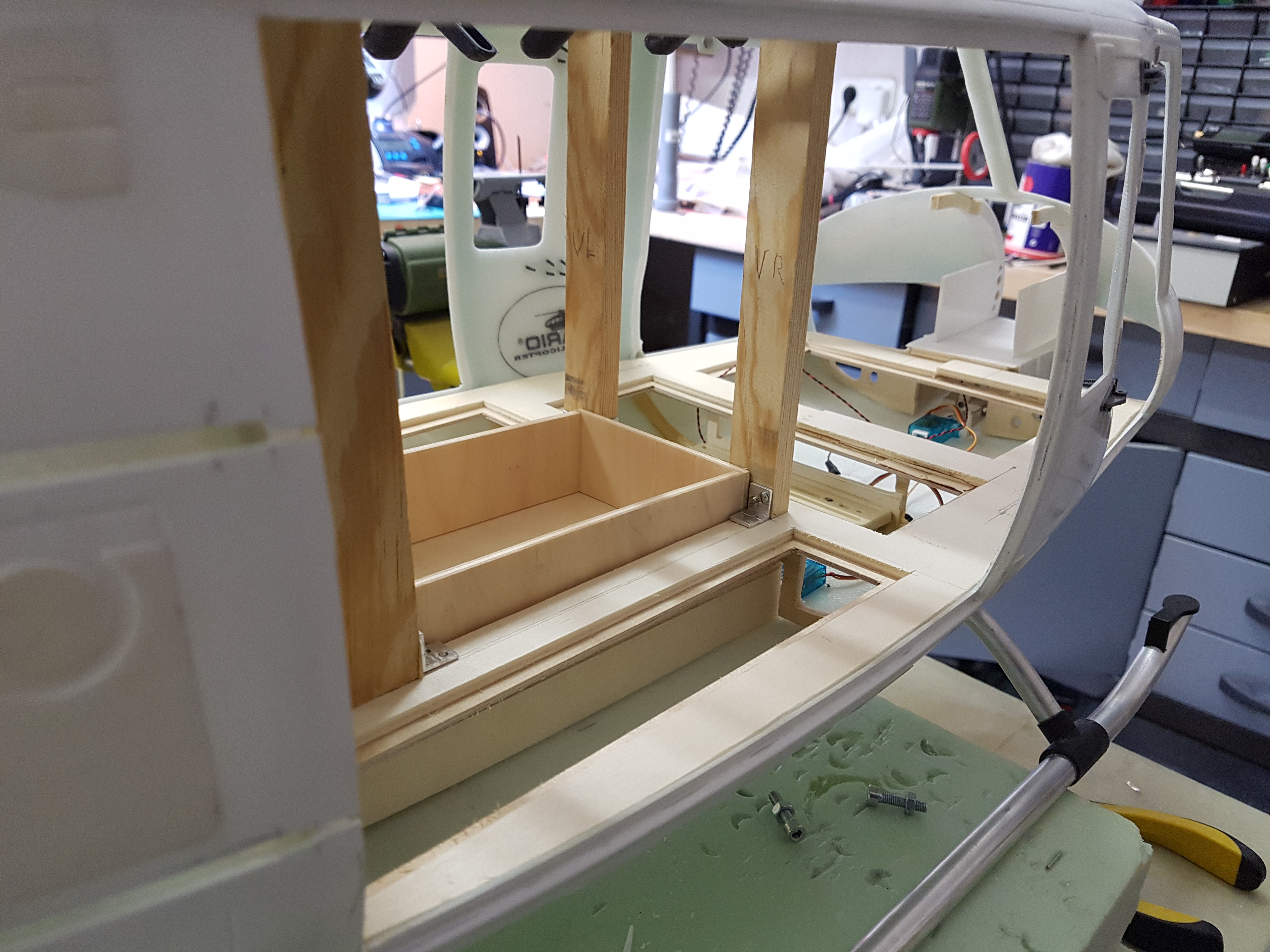

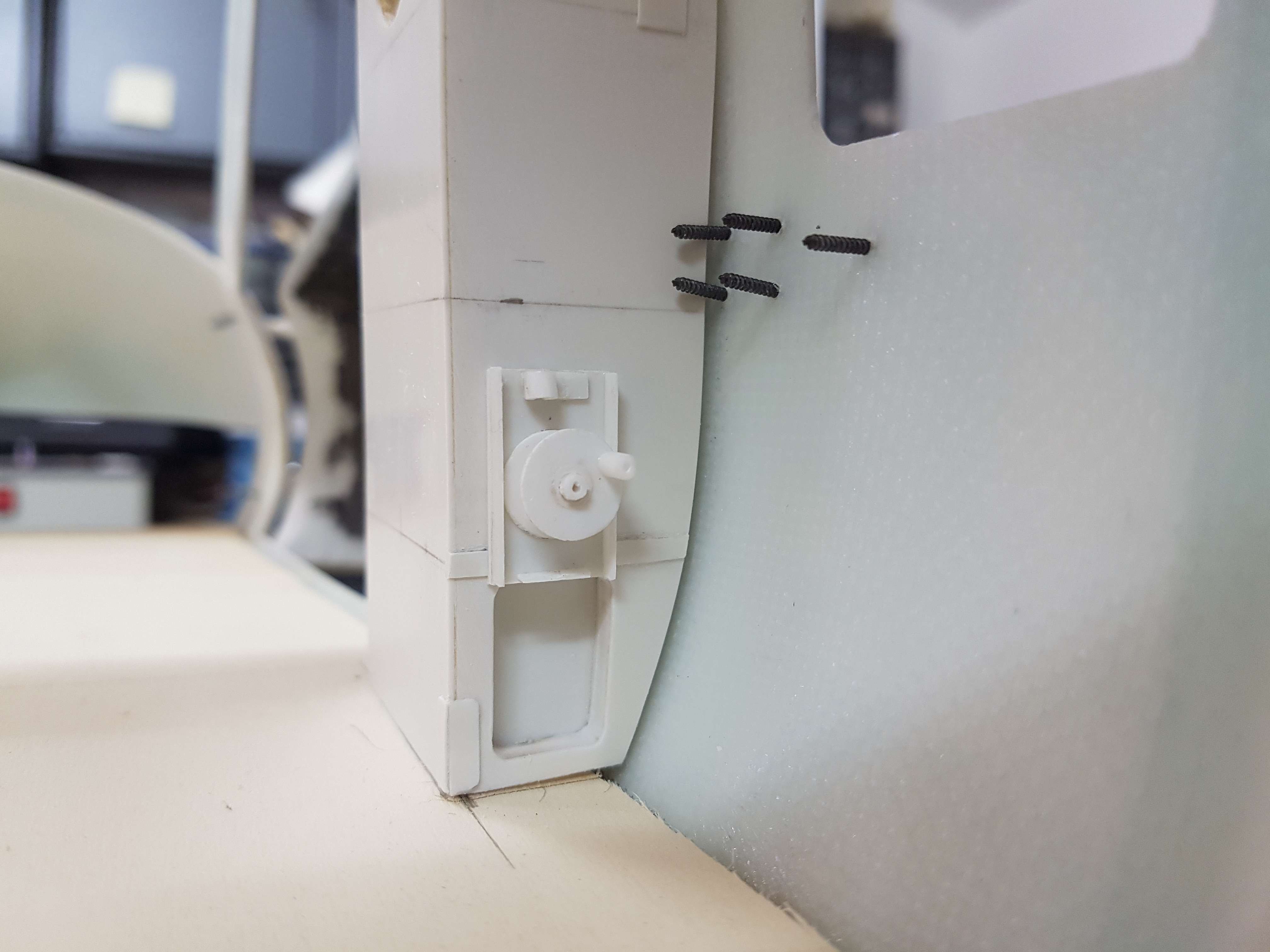

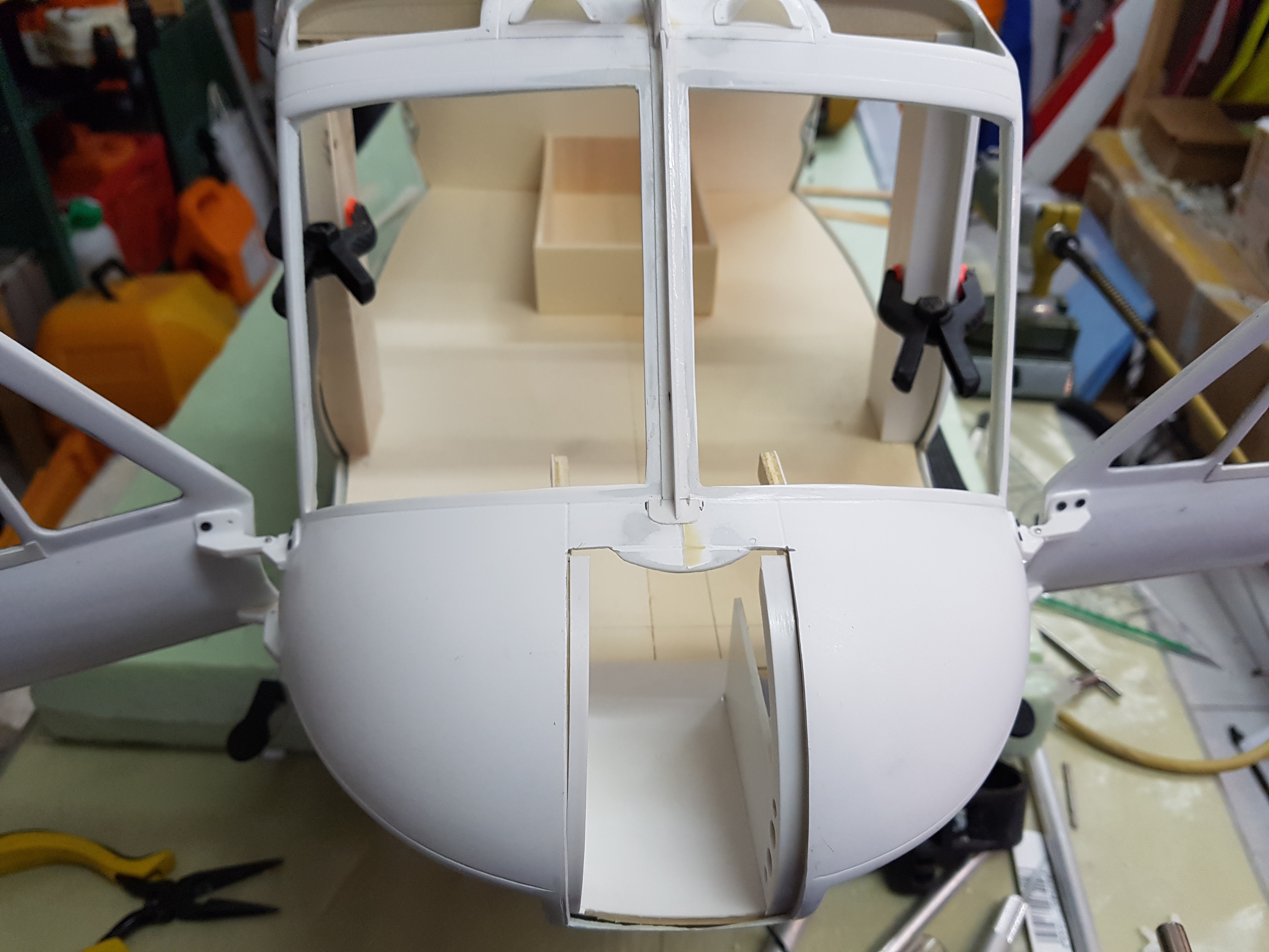

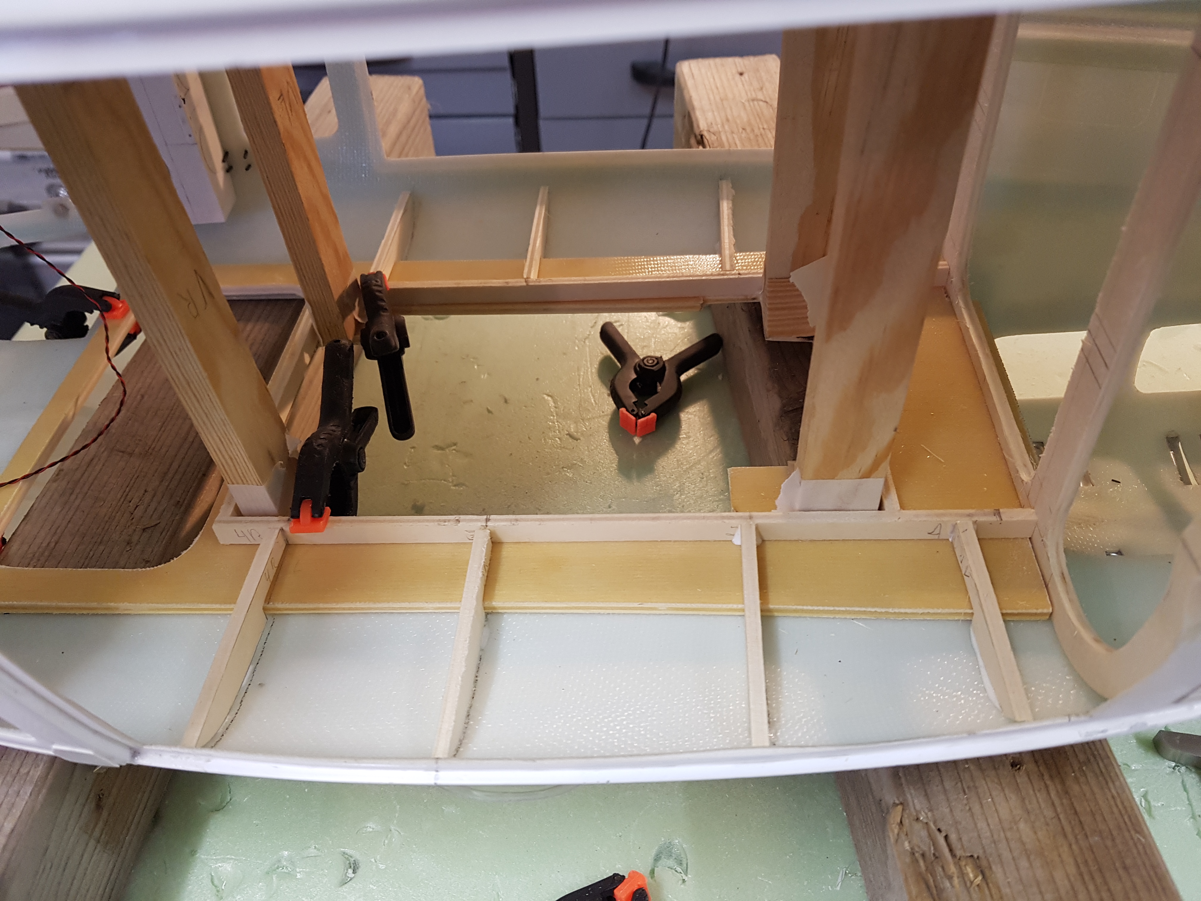

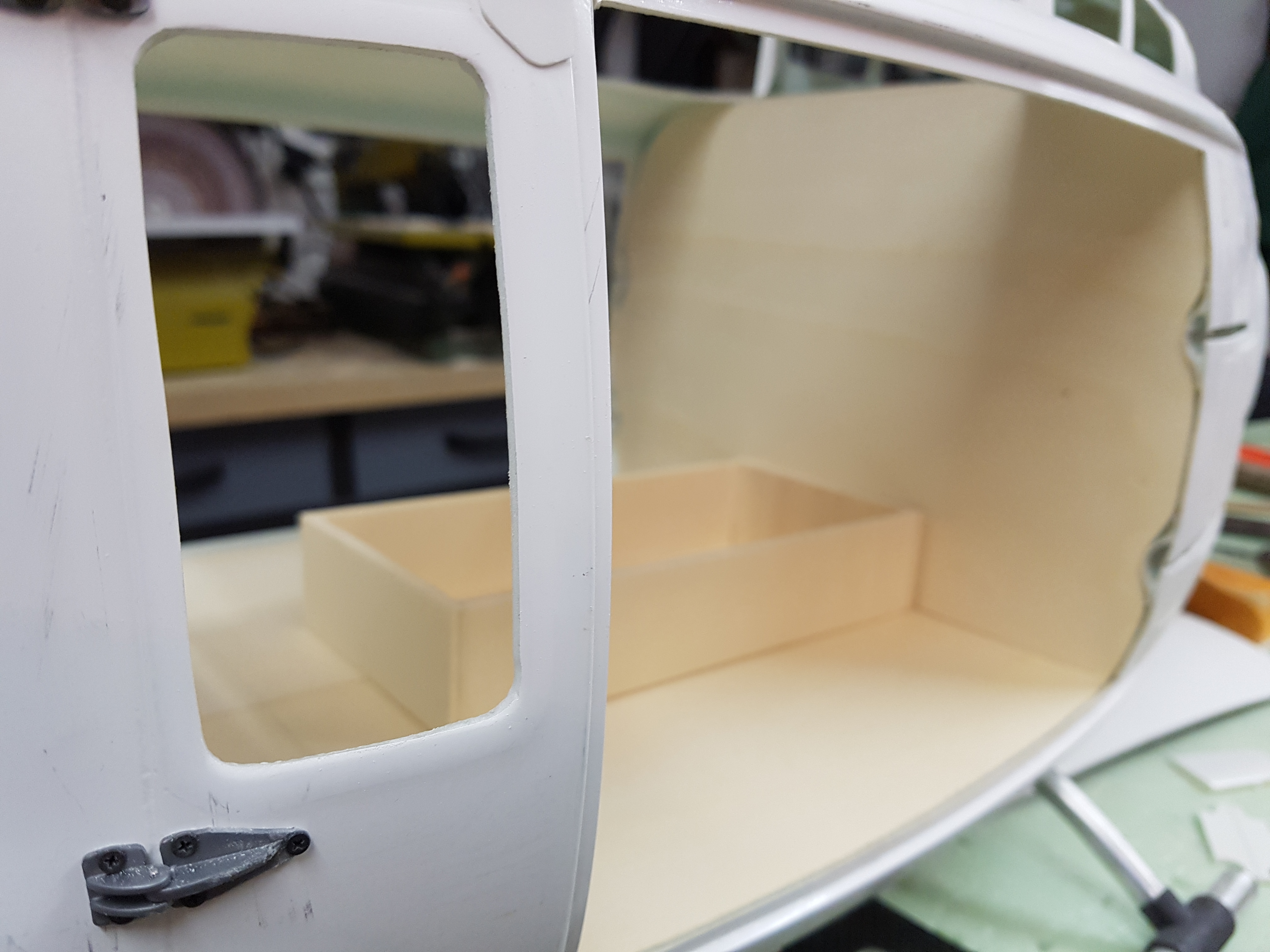

Bei mir geht es auch weiter. Bevor ich die ganzen Leitungen für die Beleuchtung verlege, habe ich mich ein wenig mit dem Innenausbau befasst. Hinter der Innenraumverkleidung werde ich die Verkabelung verlegen.
Hier ein paar Bilder:
Die Rückwand wird noch "durchlöchert". Sie soll als Rahmen für die Verkleidung dienen.
Der Rahmen in der Mitte der Bodenplatte wird eingelassen. Dort sollen die Lipos untergebracht werden. Die Mechanik wird über den Lipos hängen. Kommt von den Ausmaßungen hin.
Unter der Bodenplatte soll die ganze Elektronik für die Beleuchtung untergebracht werden. Entsprechende Ausschnitte werden auch noch gemacht.
Die Seitenkästen beklebe ich mit Polystyrol. So bekommt man eine saubere glatte Oberfläche. Darauf kommen noch Bleche und Niete.
Schöne Grüße
Peter

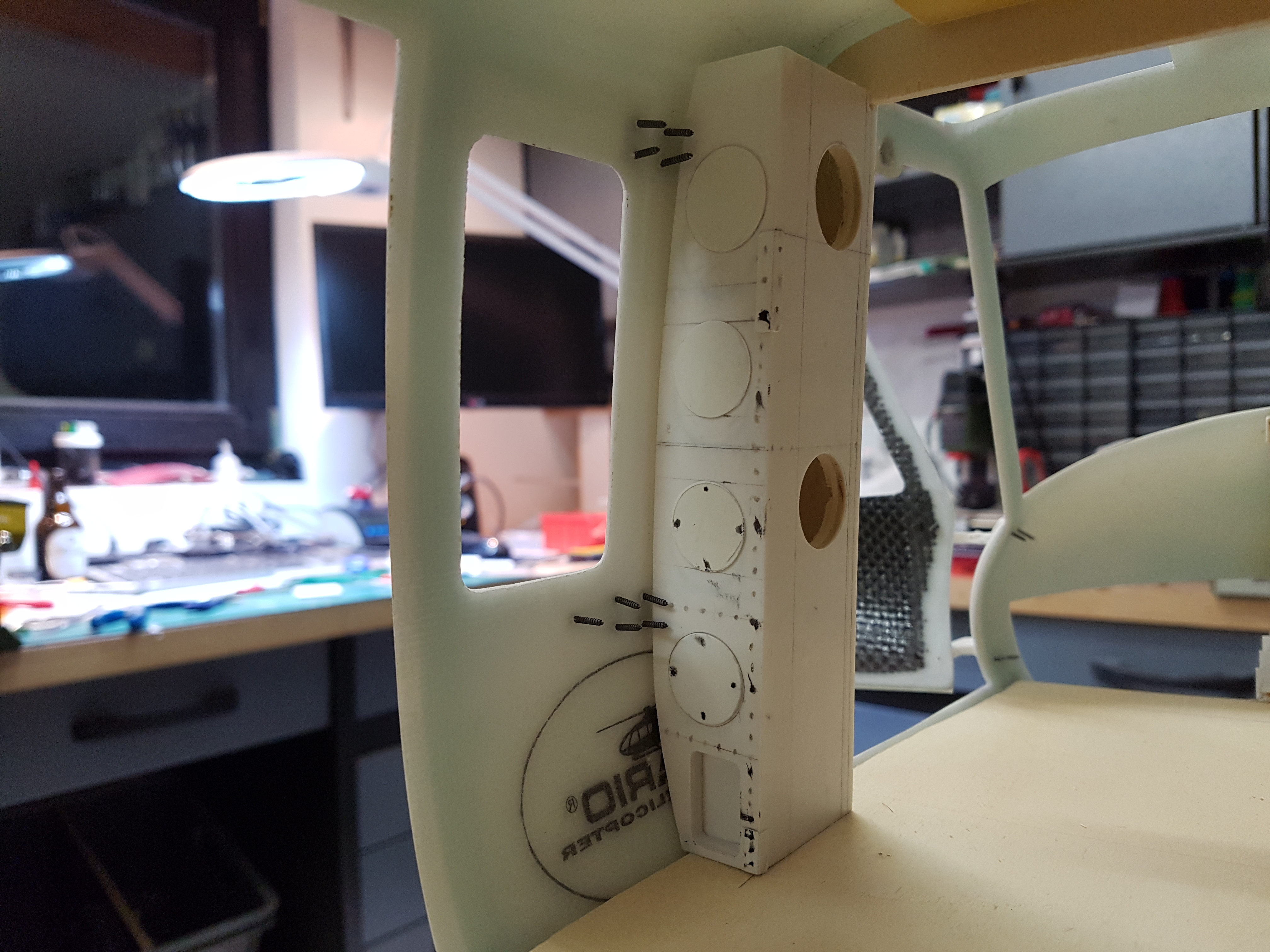

von Helipitt
Hallo zusammen,

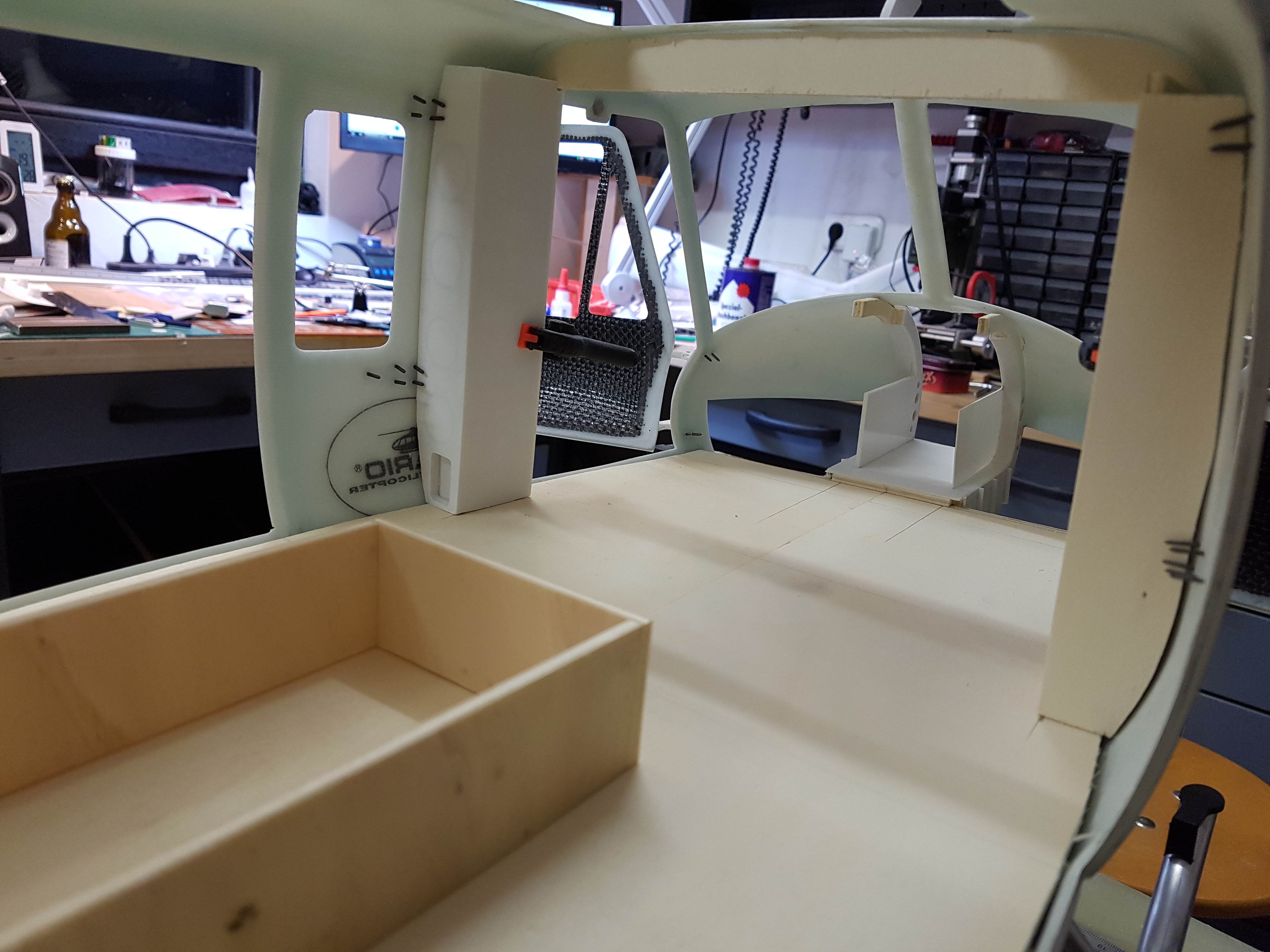

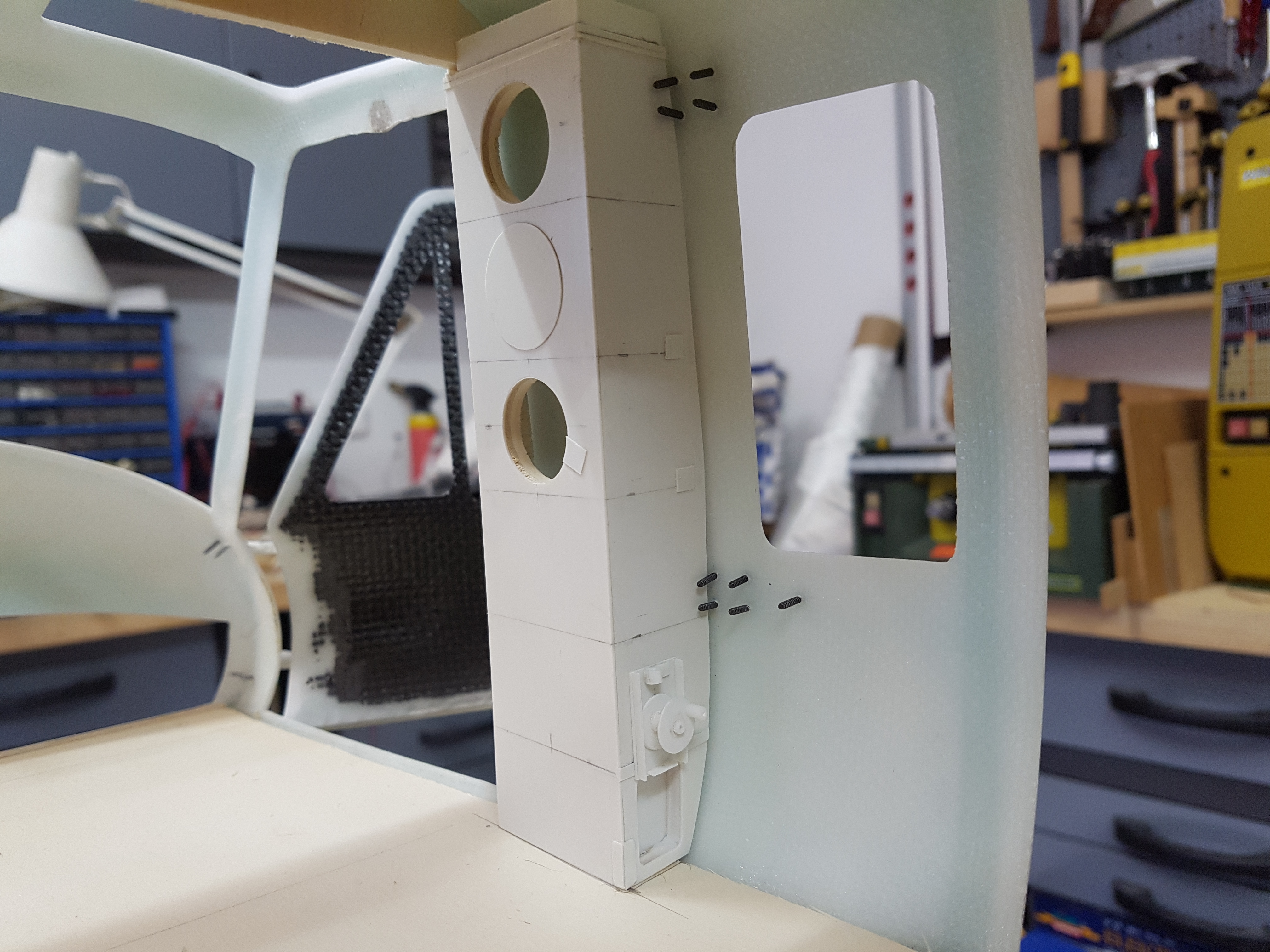

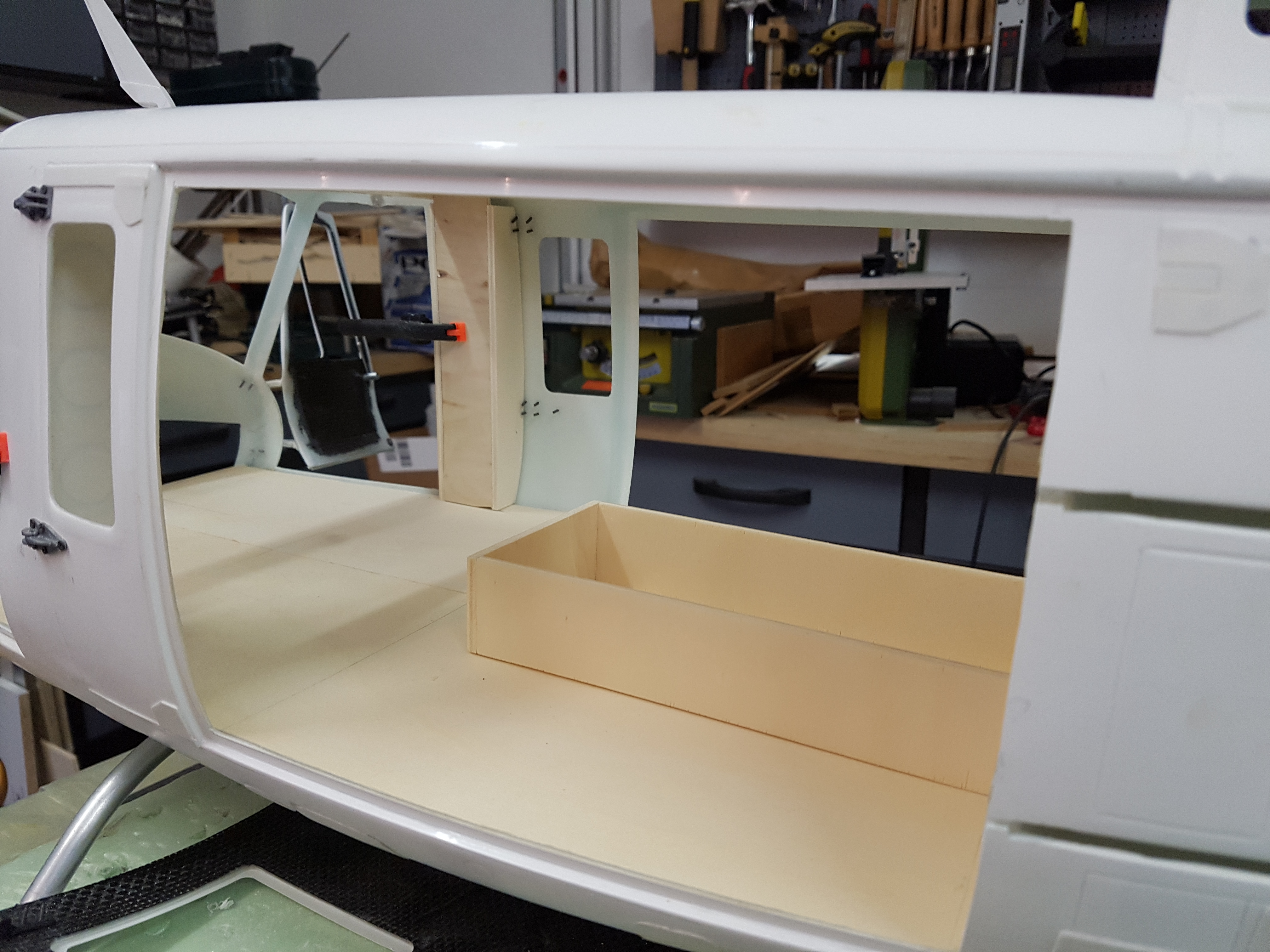

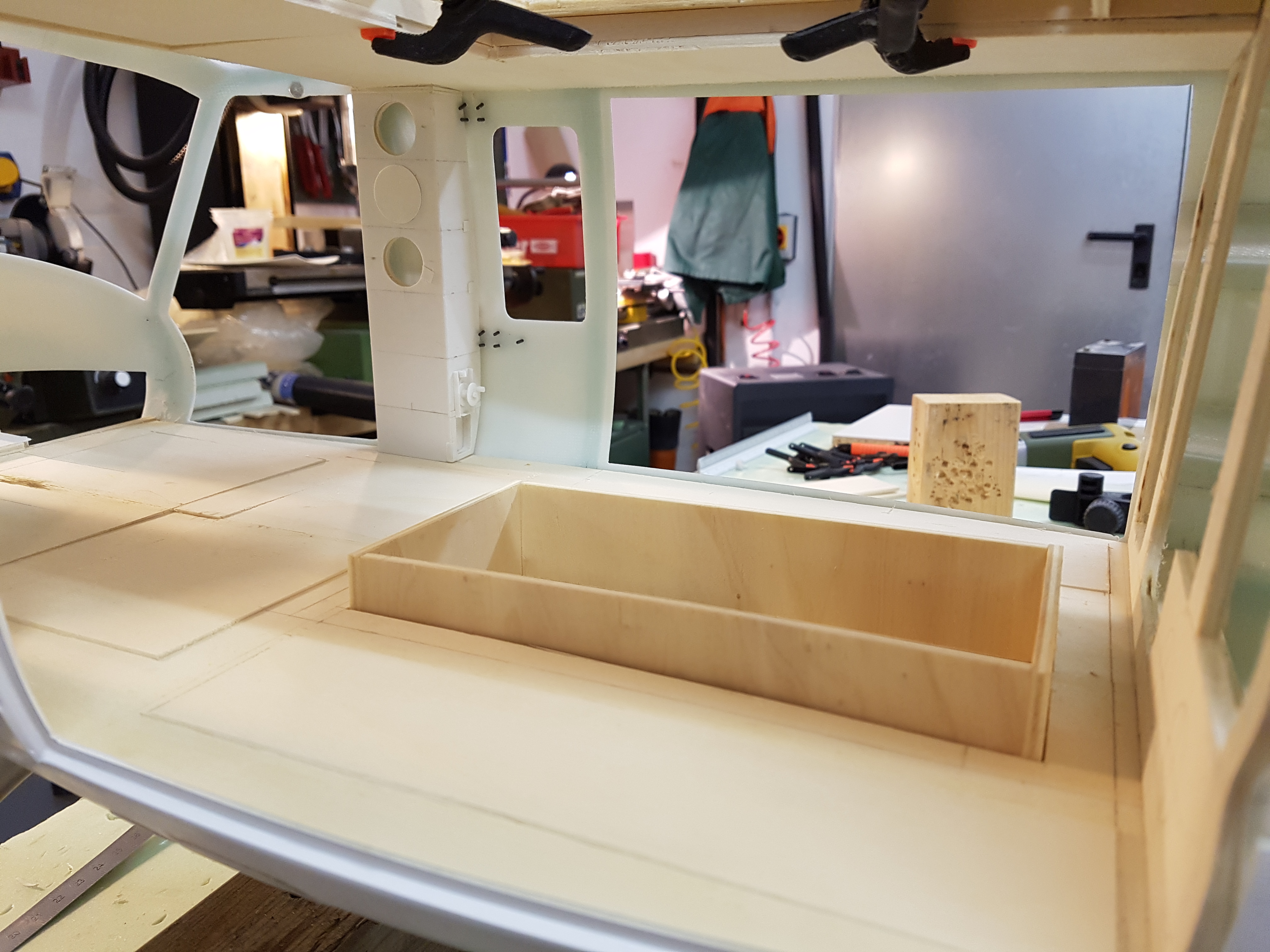

erst einmal wünsche ich euch ein frohes neues Jahr. Ich hoffe, ihr seit alle gut reingerutuscht! :) Ich konnte die ruhige Zeit zwischen und nach den Feiertagen mit basteln nutzen. Ich habe mich weiter mit dem Innenausbau beschäftigt. Mittlerweile habe ich die Kästen zwischen den Vorder- und Schiebetüren verkleidet und mit kleineren Details bestückt, die ich mir von Originalbildern abgeschaut habe. :wink:
Desweiteren habe ich mit dem Boden und der Rückwand begonnen. Die Ausschnitte im Boden habe ich auch bereits ausgearbeitet. Darunter soll sie komplette Elektronik verstaut werden.
Hier ein paar Bilder dazu:
20180103_231002 (2).jpg (1.94 MiB) 4110 mal betrachtet
Als nächstes werde ich mich der Deckenverkleidung beschäftigen. Ich wollte in der Decke kleinere Zwischenspanten einbauen, damit ich genügend Halt für die Deckenverkleidung habe. Bevor ich alles zusammenklebe und verspachtel, werde ich noch die Beleuchtung einbauen und die Kabel hinter den Verkleidungen verlegen. Ich werde weiter berichten! :wink:
Bis dahin...schöne Grüße
Peter

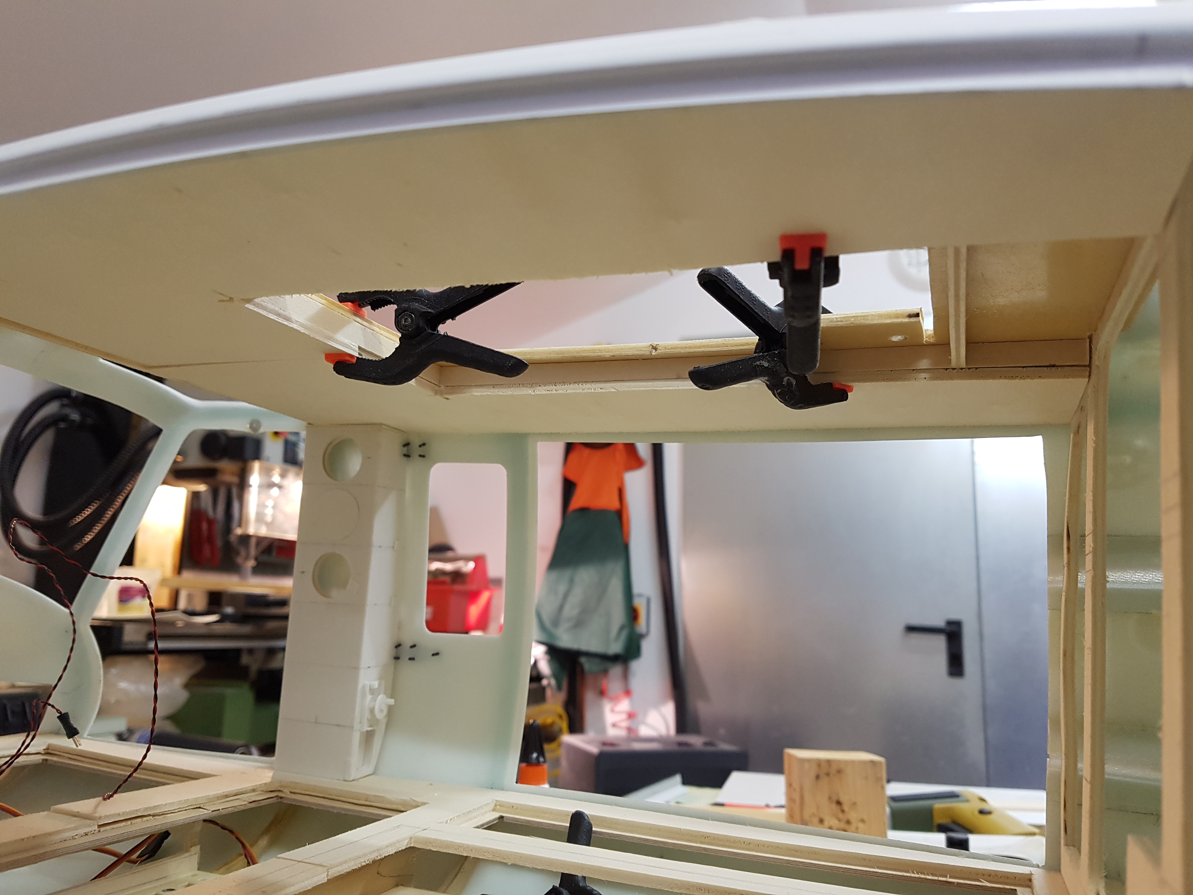

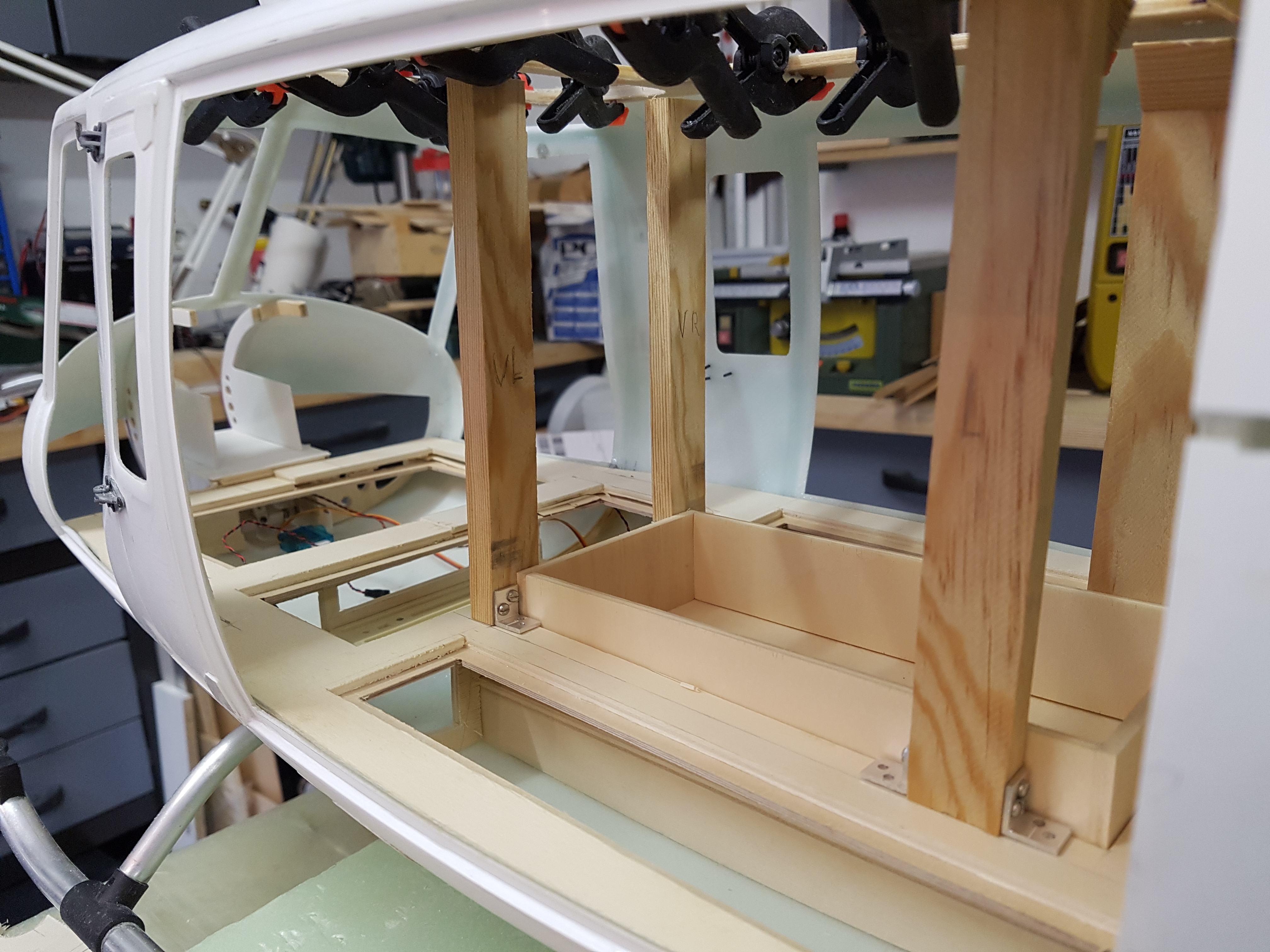

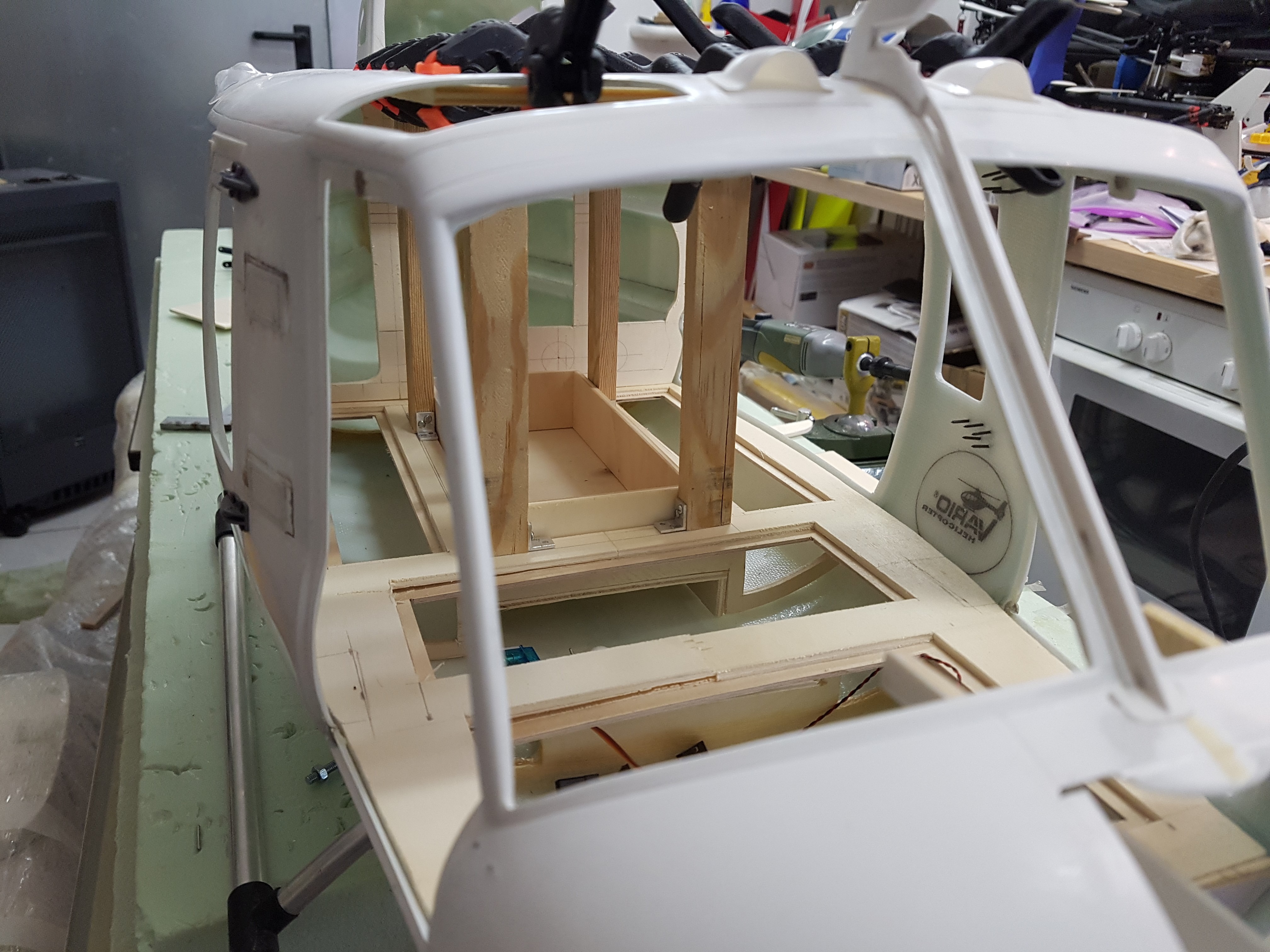

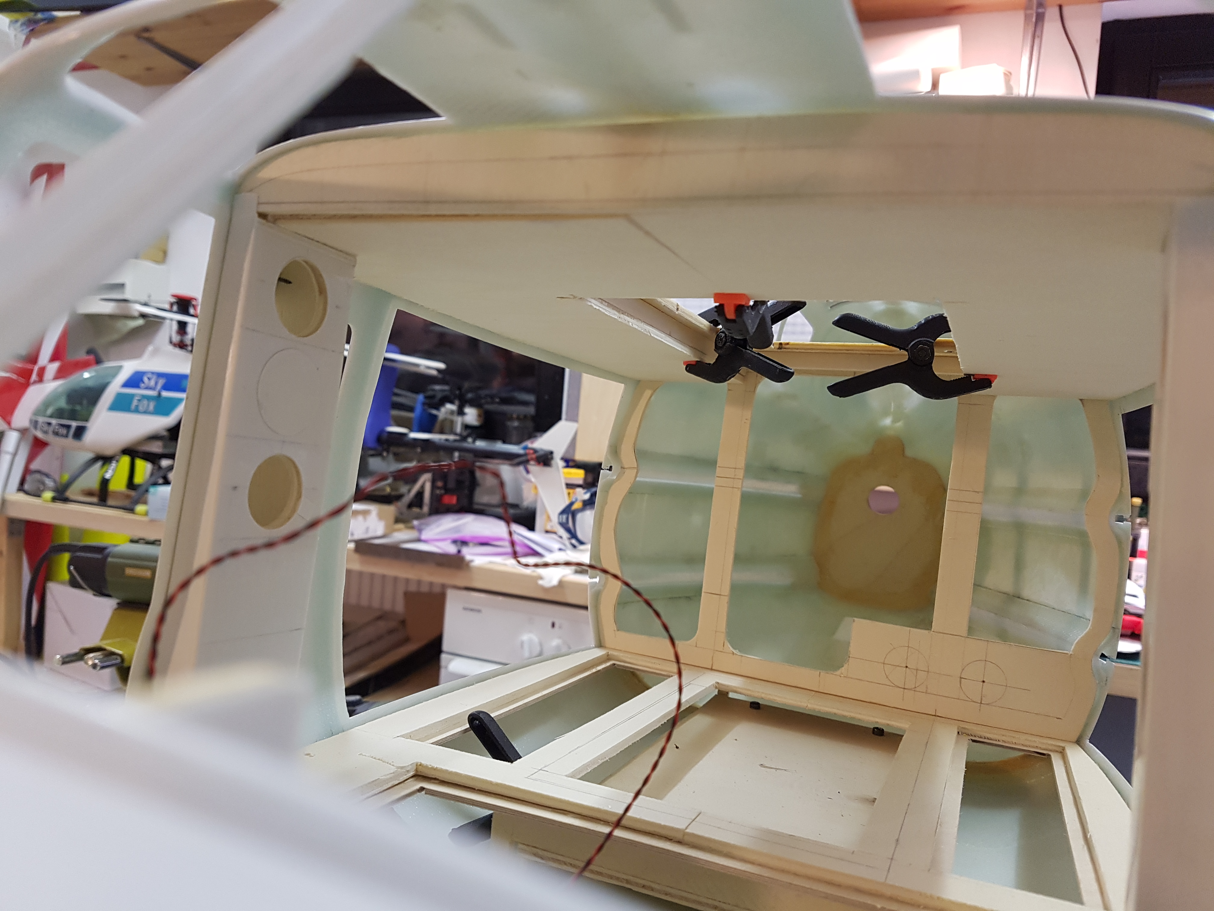

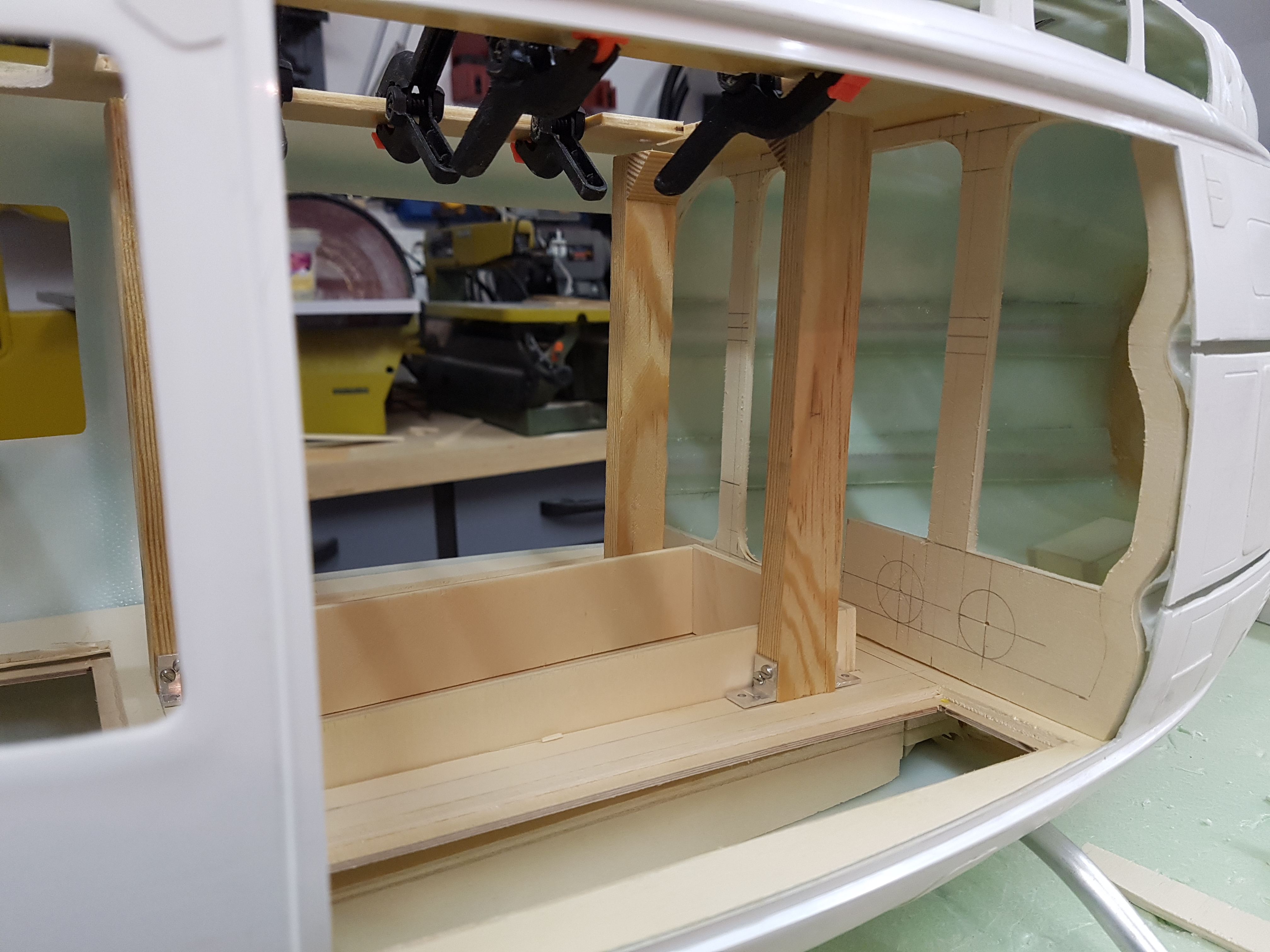

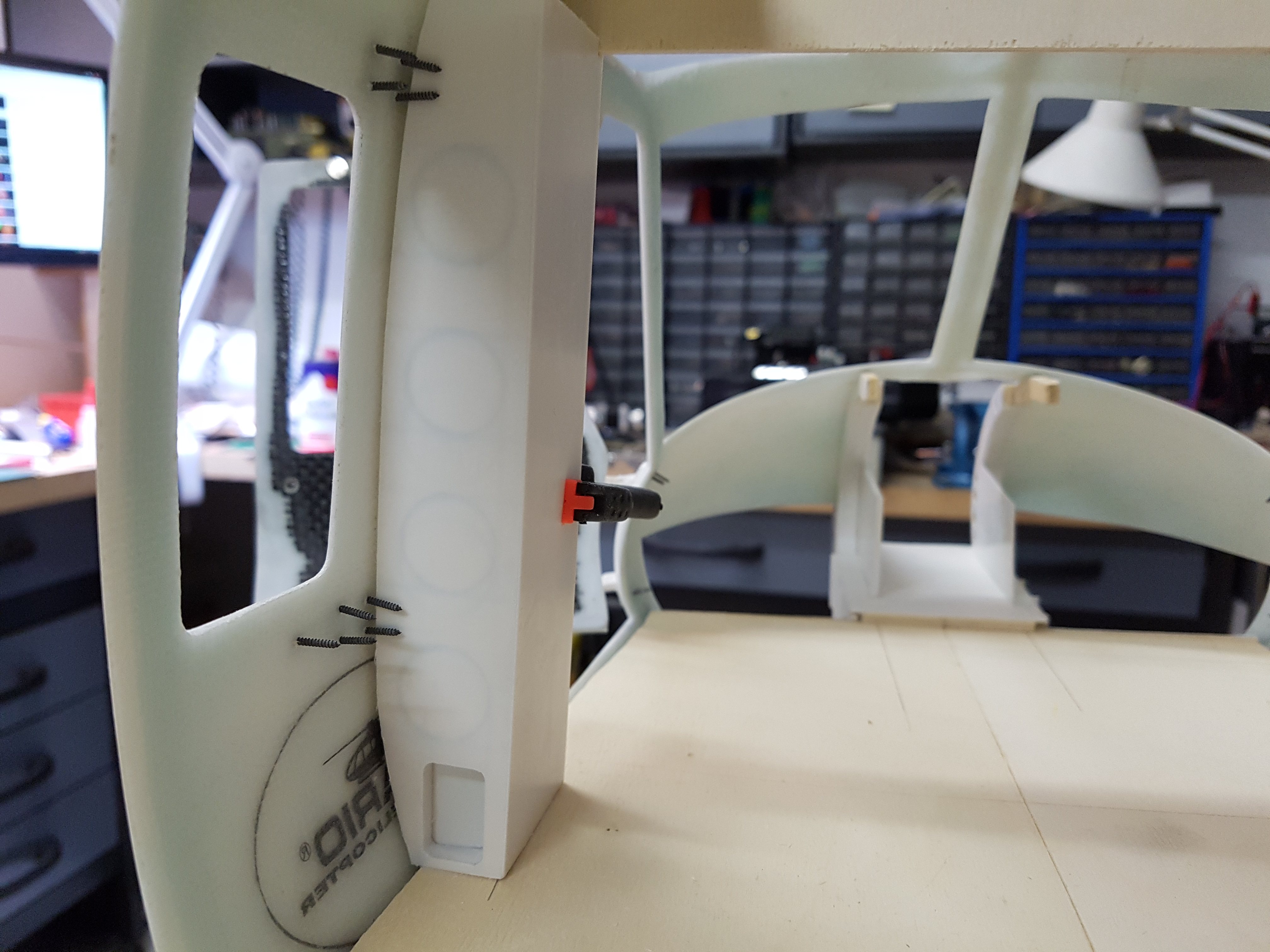

So, nun habe ich die Deckenverkleidung provisorisch eingebaut. Bekommt noch den "Feinschliff" aber für den Anfang sieht es schonmal nicht schlecht aus. :)
Als erstes habe ich kleine "Spanten" zunächst mit Holzleim fixiert. Nicht beirren lassen. Der Heli liegt auf folgenden Bild auf Kopf!
Nun steht der Heli wieder richtig rum. :) Die Abdeckplatten sind drauf.
Im ganzen sieht es alles schon ein wenig wohnlich aus! :)
Bevor ich alles zusammenklebe werde ich noch Ausschnitte machen, um später an die Elektronik der Beleutung ran zu kommen. Anschließend werde ich die LEDs für die Beleuchtung einbauen und die Kaben hinter der Verkleidung verlegen. Werde weiter berichten... :wink:
Schöne Grüße
Peter
