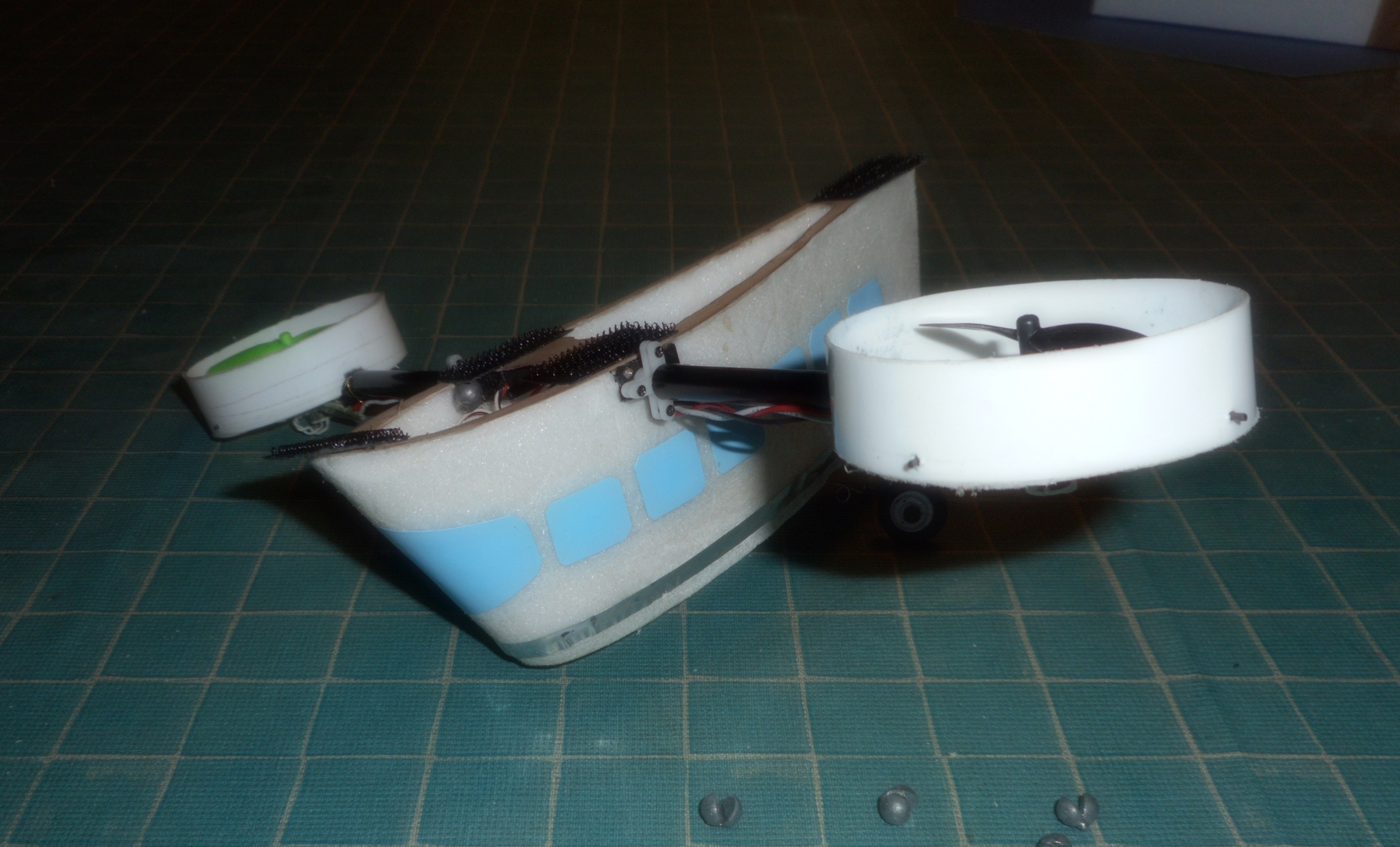

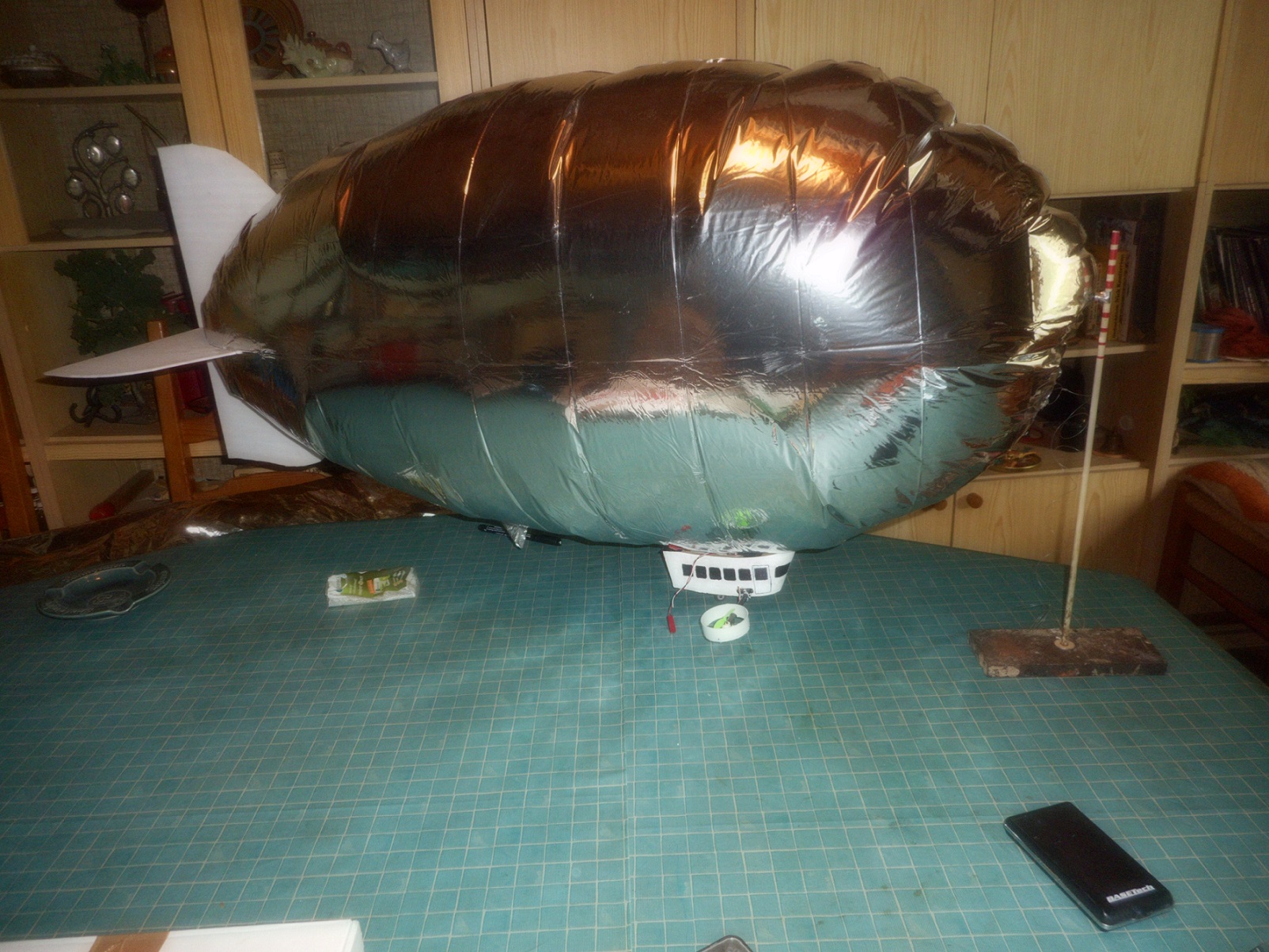

Ein Gag am Rande: Der Mark 3 (und alle weiteren Mark's) hat jetzt einen Ankermast.
Ich hatte ja schon während des Kabinenbaus unten im Boden ein Stückchen Balsasperrholz eingelassen, in dem ein kurzes Messingröhrchen und in diesem wiederum ein Schlepprad eingesetzt ist. Solche kleinen und superleichten Rädchen waren Bestandteil einer Kyosho-Cessna, die ich längst zum Wasserflugzeug umgebaut habe.
Das Luftschiff kann also auch auf dem Boden rollen. Außerdem hilft das dabei, zu verhindern, daß die Schutzringe der Motoren den Boden berühren, wenn sie gekippt sind. Und das wiederum hilft auch dabei, das Luftschiff an dem Mast zu verankern. Ich setze den Blimp einfach auf den Boden auf und rolle ein bisschen vorwärts. Am Ankermast sitzt ein kleiner Magnet und auf dem Saum ein Plättchen aus Weißblech. Vorwärts rollen und: Klick!

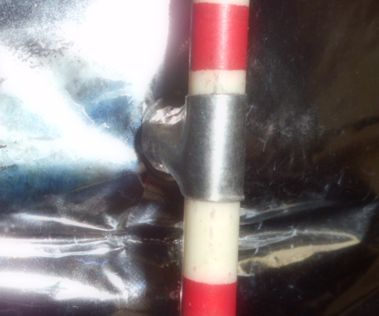

Aber ich mache noch was anderes. Im 2. Bild kann man sehen, daß der Magnet in eine Manschette aus Blech eingelassen ist, die am Mast auf- und abwärts verschiebbar ist.
Der Grundgedanke ist: So ein Ankermast steht nicht immer auf dem Flugfeld - entweder hat er Räder, oder er besitzt von Hause aus einen Eigenantrieb. Nun will ich mir nicht gerade ein Auto oder sogar einen Crawler anschaffen, aber die Leute aus meinem Club Sail & Road haben so etwas. Man könnte die Stahlplatte, die als Basis den Mastes dient, auf die Ladefläche eines Autos stellen und den Mast dann vor der Landung auf die Landefläche fahren.
Nun aber addiert sich die Höhe der Ladefläche dazu, und es muß auch nicht immer das selbe Auto sein. Unterschiedliche Höhe der Ladefläche. Und darum ist die Blechmanschette verschiebbar... :idea:

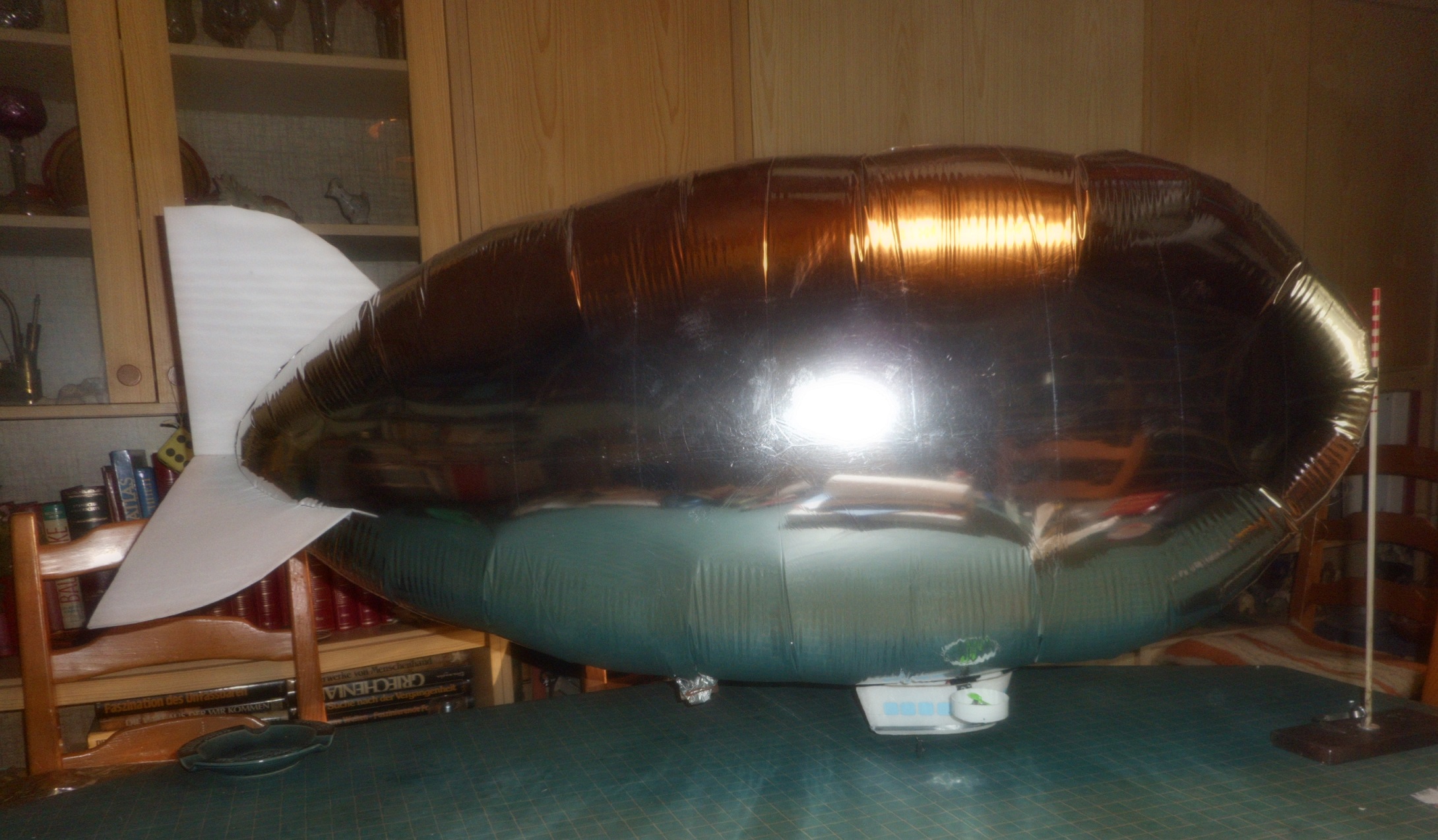

Ich habe den Mark 3 umgebaut. Er hat nun, wie sein Vorgänger Mark 1, nur noch drei Leitflossen, diese allerdings weiter hinten und am Heck zusammenlaufend. Erste Versuche zeigten, daß die Richtungsstabilität bei Vorwärtsfahrt nicht schlechter ist. Allerdings ist die Drehfreudigkeit etwas besser. Es ist möglich, daß dies eine Folge davon ist, daß ich die Kabine etwas nach hinten verlegen musste, denn dadurch, daß ich die eine Leitflosse entfernt habe, ist der Mark 3 hinten um 3,5 Gramm leichter geworden, und er hing mit der Nase etwas nach vorn über.
Eine weitere Folge dieses Umbaus ist, daß das Heck beim Drehen nicht so weit ausschwenkt - diese Luftschiffe werden ja nur mit den Gondeln gesteuert und drehen sich um den Schwerpunkt. Und der liegt nun etwas weiter hinten.
Ich habe mir auch gleich eine neue Kabine gemacht.
Bei ihr sind die Servos zum Schwenken der Motorgondeln am oberen Rand der Kabine untergebracht, was die Bodenfreiheit verbessert.
Nun muss nur noch erprobt werden, wie es in der neuen Konfiguration mit der Richtungsstabilität bei schnellerer Fahrt bestellt ist - da ich keine Halle in erreichbarer Nähe habe, muss das bei anderer Gelegenheit ausprobiert werden. Das war ja der Schwachpunkt des Mark 1.

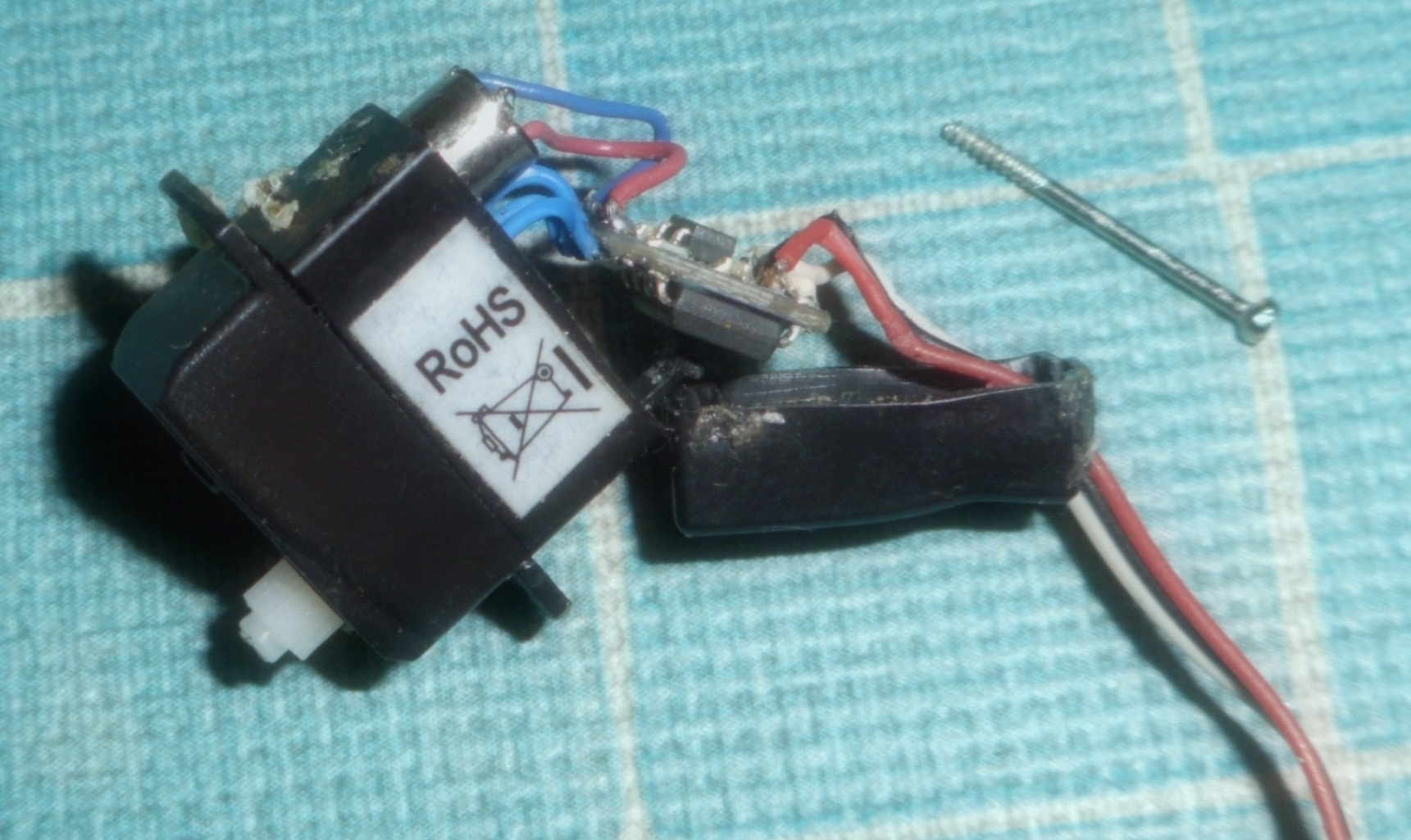

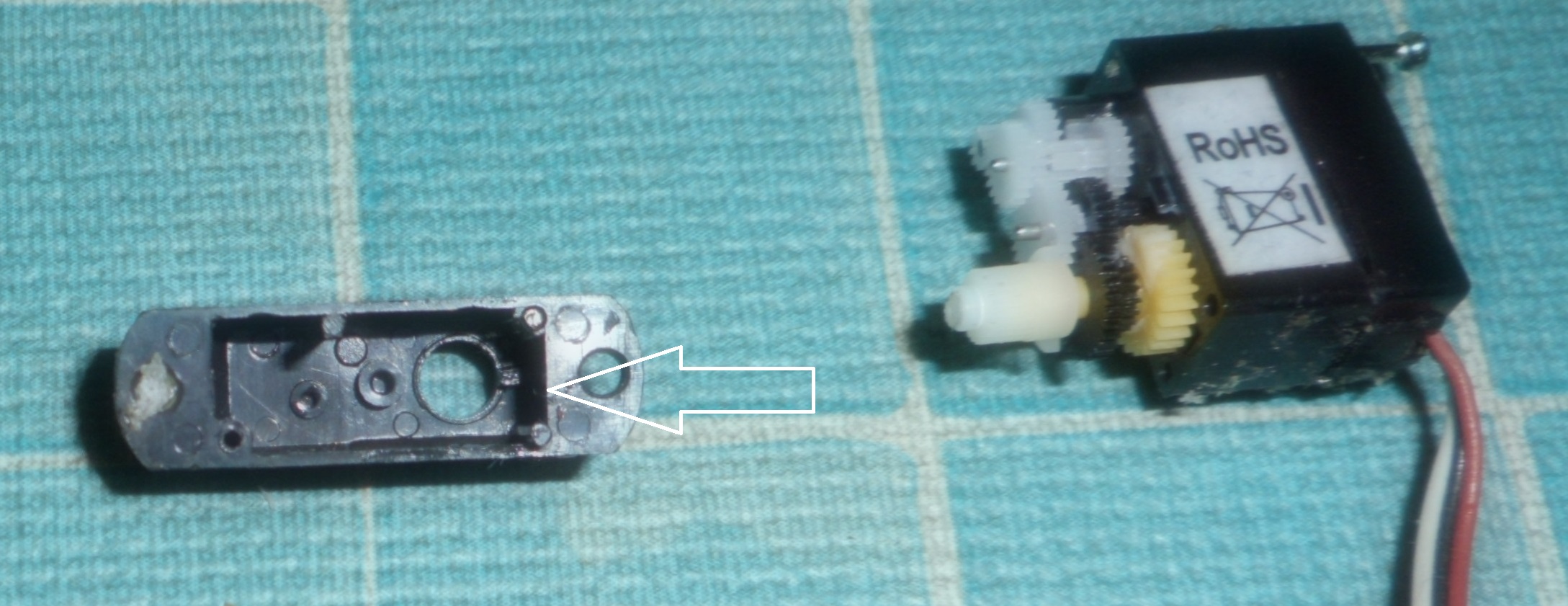

Ihr wisst ja, daß ich die S18JST- Servos für die Schwenkgondeln verwende. Die Winz-Dinger haben eine Höhe von 16 mm, eine Breite von 14 mm und eine Dicke von 6,5 mm.
Es ist mir gelungen, den Stellwinkel eines dieser Servos von rund 110° auf rund 170° zu vergrößern.
Wie das ging? Im Prinzip ganz simpel. Das Servo öffnen - es ist mit 2 Schrauben versehen, einer längeren und einer kürzeren. Beide lösen. Getriebedeckel vorsichtig abnehmen.
Wenn man sich das Innere des Getriebedeckels genau anschaut, findet man gleich neben der Durchführung des Abtriebs einen Steg. Das ist ein mechanischer Anschlag. Ich habe ihn in dem Bild mit einem weißen Pfeil gekennzeichnet. Dieser Steg muss weg - mit einem Mini-Fräser und einer Bohrmaschine. Das Gegenstück dazu findet sich auf dem unteren Servorad, aber das muss uns nicht mehr interessieren, wenn der Anschlag im Deckel einmal weg ist.
Deckel wieder aufsetzen und mit der kürzeren Schraube festsetzen.
Jetzt machen wir das Servolein an der anderen Seite auf, und was sehen wir?
Das Poti ist mit der Platine durch Kabel verbunden. Und Kabel kann man ablöten.
Genau das tun wir mit den beiden äußeren Potikabeln. An deren Stelle löten wir je einen SMD-Widerstand von 1Kiloohm auf die Platine. Und an diese wiederum die abgelöteten Potikabel. Fertig ist die Laube! Servo wieder zuschrauben.
Was man braucht, ist eine ruhige Hand, einen Lötkolben mit feiner Spitze, eine Lupenleuchte und die Widerstände. (Über solche Selbstverständlichkeiten wie den Mini-Fräser, die Proxxon und eine Kreuzpinzette redet man nicht - das hat man.)
Aber es ist wahrlich nichts für Grobmotoriker...

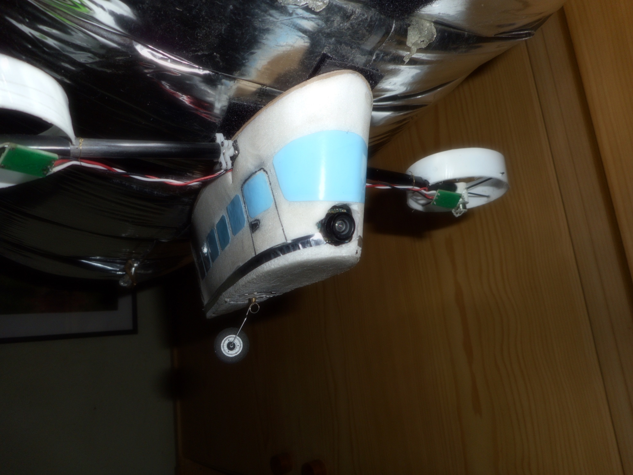

So, es ist so weit: Der Blimp hat jetzt FPV. Eingebaut wurde eine SPMVA 1100, auf der Empfängerseite werkelt eine Fatshark Transformer, eine Videobrille, deren Bildschirm sich entnehmen lässt und die gleichzeitig ein Videoempfänger ist.
Es macht unheimlichen Spaß, den Blimp mit Kamera durch den Raum zu steuern! Oder mal kurz ins Nebenzimmer zu fliegen, zu wenden und wieder zurück zu kommen.

Was mir in diesem Bild besonders auffällt sind die Kabel zu dem Regler. Könntest du sie noch (auf voller Länge) mit schwarzem Schrumpfschlauch an dem Ausleger befestigen? Dann sind sie "verschwunden" und es sieht etwas gefälliger aus.
Mirko
#132 Re: Modelluftschiffe
Verfasst: 15.10.2018 10:51:33
von Ralph Cornell
Hallo, Mirko!
Ich vermute mal, das Funksignal der Kamera ging nicht durch die Wand, sondern durch die offene Tür. Natürlich war sie offen - sonst hätte ich den Blimp nicht durch die Tür ins Nebenzimmer manöverieren können... 5,8 GHz geht schon stark in Richtung Infrarot/Mikrowellen. Mit einer https://www.akktek.com/akk-a2.html ließe sich vielleicht noch etwas mehr rausholen, aber die wäre wohl illegal wegen größerer Sendeleistung - 8-mal größer als erlaubt.
Die jetzige Kamera-Sender-Kombi wiegt, nachdem ich sie aus ihrem Gehäuse operiert habe, 4,7 Gramm. Im Moment fliegt der Blimp damit ohne Ballast mit etwa 2-3 Gramm negativem Auftrieb.
Tscha, die Kabel zu den Reglern... Du musst bedenken, daß die Achsen der Motorgondeln sich beim Steuern drehen - dank meiner Modifikation der Servos um fast 170°. Wenn ich die Kabel auf den Achsen festmache, würde das die Kabel auf relativ kurzer Strecke recht heftig hin und her biegen - Kabelbruch wäre also vorprogrammiert. So sind die Kabel nur vorne an den Motorgondeln mit zwei Schlaufen von sehr dünnem Messingdraht festgemacht - und auch diese Befestigung ist so locker, daß die Regler praktisch stillstehen, während die Achse an ihnen vorbei rotiert.
Angedacht ist, die Kabel in die Achsen zu verlegen. Ich habe noch sehr dünne und hochflexible Siliconkabel, die das mitmachen müssten.
Wie gesagt, Versuch macht kluch. Müsste mir dann allerdings die JST-Stecker selbst drankrimpen. Noch mehr Mikropusselei. Aber es reizt mich...
