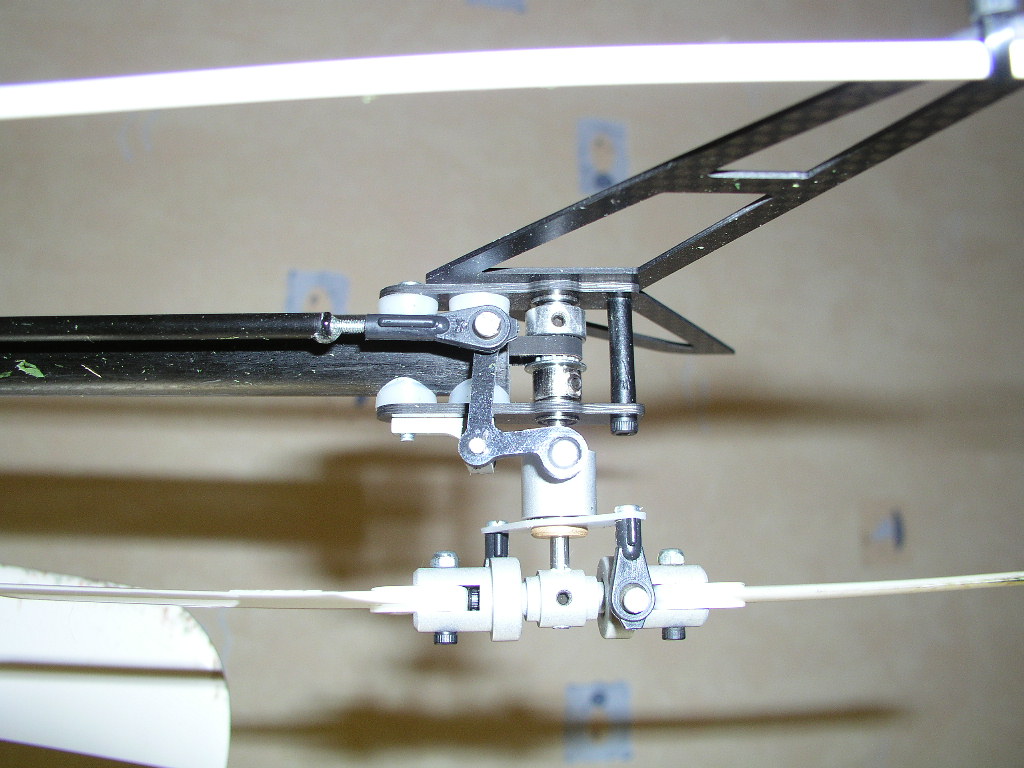

der Hebel steht nicht genau 90°. In Ruhestellung haben die Blätter 0° Anstellwinkel. Nur so konnte ich zu beiden Seiten Vollauschlag erreichen. Ich fliege HH deshalb ist mir das egal. Für den Normalmodus müßte ich den Gyro programmmieren. Der 401 stellt dann automatisch den Heckrotor für Nomalmodus an (Habe ich aber noch nicht probiert).

So extrem viel Weg bleibt Dir aber in Richtung Heckgehäuse nicht übrig. Interessanterweise steht bei mir der Hebel eher in die andere Richtung (Richtung Heckservo) bei ähnlicher Blattanstellung.

bei der Stellung konnte ich über die Wegbegrenzung am 401 beide Anschläge erreichen, und somit die maximalen Ausschläge. Funktioniert mit HH prima. Sind aber keine 35° wie in der Anleitung.

Also bei mir steht der Hebel genauso wie Christian es beschreibt, also eher Richtung Heckservo und eben nicht wie bei Jens auf dem Bild. So kann ich auch im NM fliegen, habe aber unterschiedliche Verstellwege.
