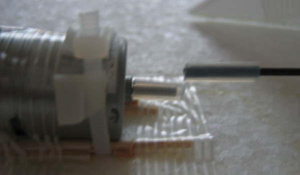

hah ... habe heute das schöne Wetter ausgenutzt (vor allem, als der Wind mal für ne halbe Stunde nachgelassen hat) und bin mit meinem Oroo endlich mal wieder fliegen gegangen.
So langsam gewöhne ich mich an ihn und heute hat es richtig gut geklappt. Einmal starten und schauen in welche Richtung er weg will und nachgetrimmt ... wie beim Hubi :) Dann konnte ich ein paar richtig schöne Runden drehen, bis der Wind hier und da aufgrund mangelnden Flugkönnens zu einer harten Landung führte :oops:
Hatte heute auch diverse Funkstörungen ... komisch eigentlich. Ob mein Empfänger durch die harten Einschläge in der Wiese was abgekommen hat?! Ich werde es bei den nächsten Malen heraus finden ...
Nachdem ich auf einem Parkplatz mit Wiese fliege, sind hier und da Zuschauer nicht auszuschließen ... ein erstaunter Aufruf wenn der Oroo spektakulär in die Wiese crashte wich manchmal einem noch erstaunteren Ausdruck, als ich nur die Leitwerke wieder angeklebt habe und weiter geflogen bin ;)
Einen "Schaden" habe ich aber dennoch zu beklagen (siehe Bild) ... aber kein Problem, dank der letzten GSP - Care-Packet-Lieferung (danke Wolfgang ;) ) habe ich alles da ...
Meinen Motorhalter werde ich noch leicht verändern, damit ich den Motor mit 2 Kabelbindern (einen vorne, einen hinten) sichern kann ...
