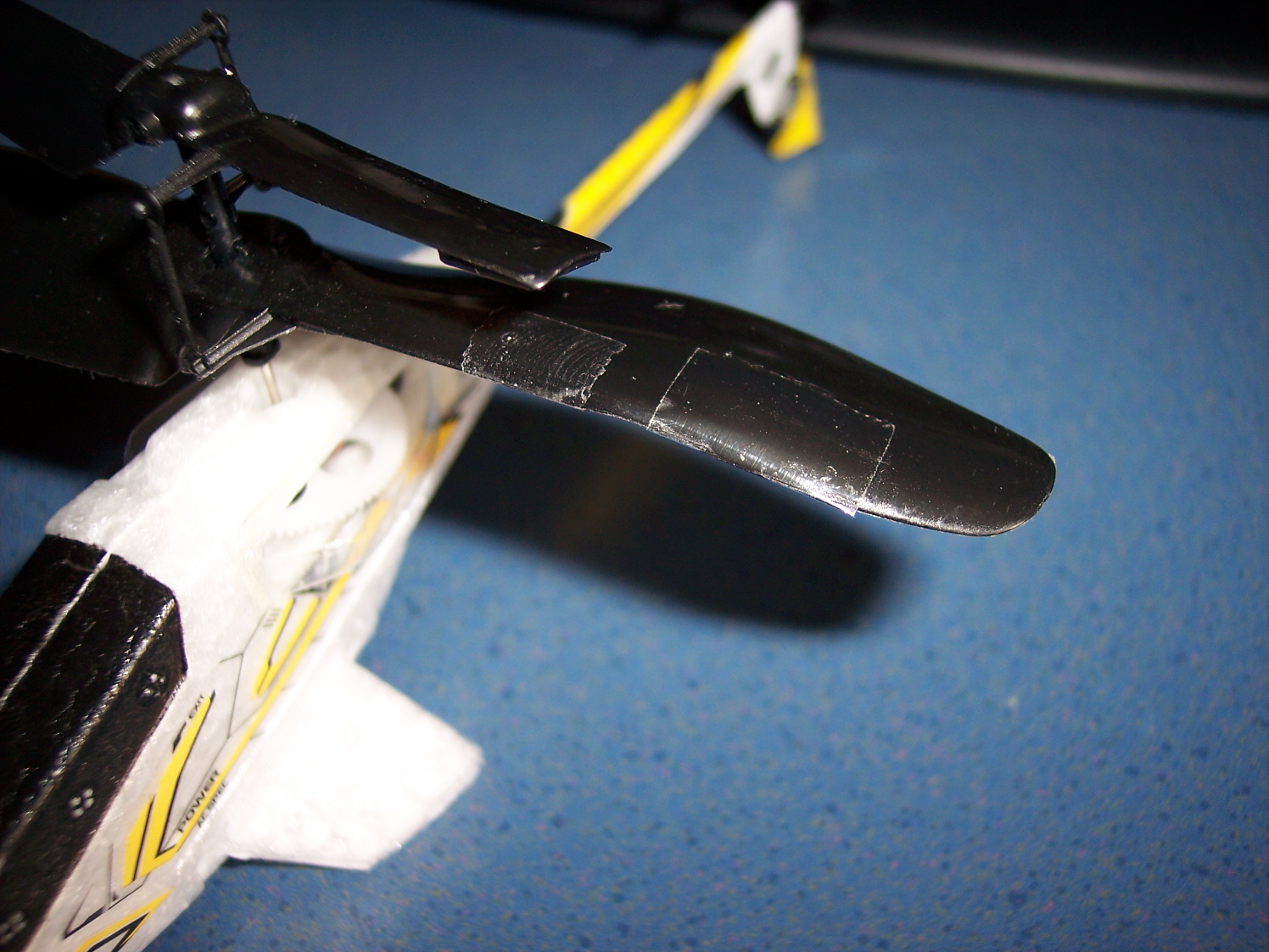

Beitrag von Agrumi »
zum trimmen kann ich nur sagen:
ausprobieren!
ich hab gerade mal die "rotorblätter" gewuchtet,das bringt was!der kleine fliegt viel ruhiger und vor allem leiser..rappelt nicht mehr so! :P

tracer hat geschrieben:Wie hast Du die ausgewogen?
Tza hat auch schon einen Akku geschwebt, ich denke, wir brauchen wohl 2 davon :)
das hab ich einfach im eingebauten zustand probiert!rappelt er mehr,tesa auf das andere blatt...und dann noch mit der tesa menge gespielt! :oops:
