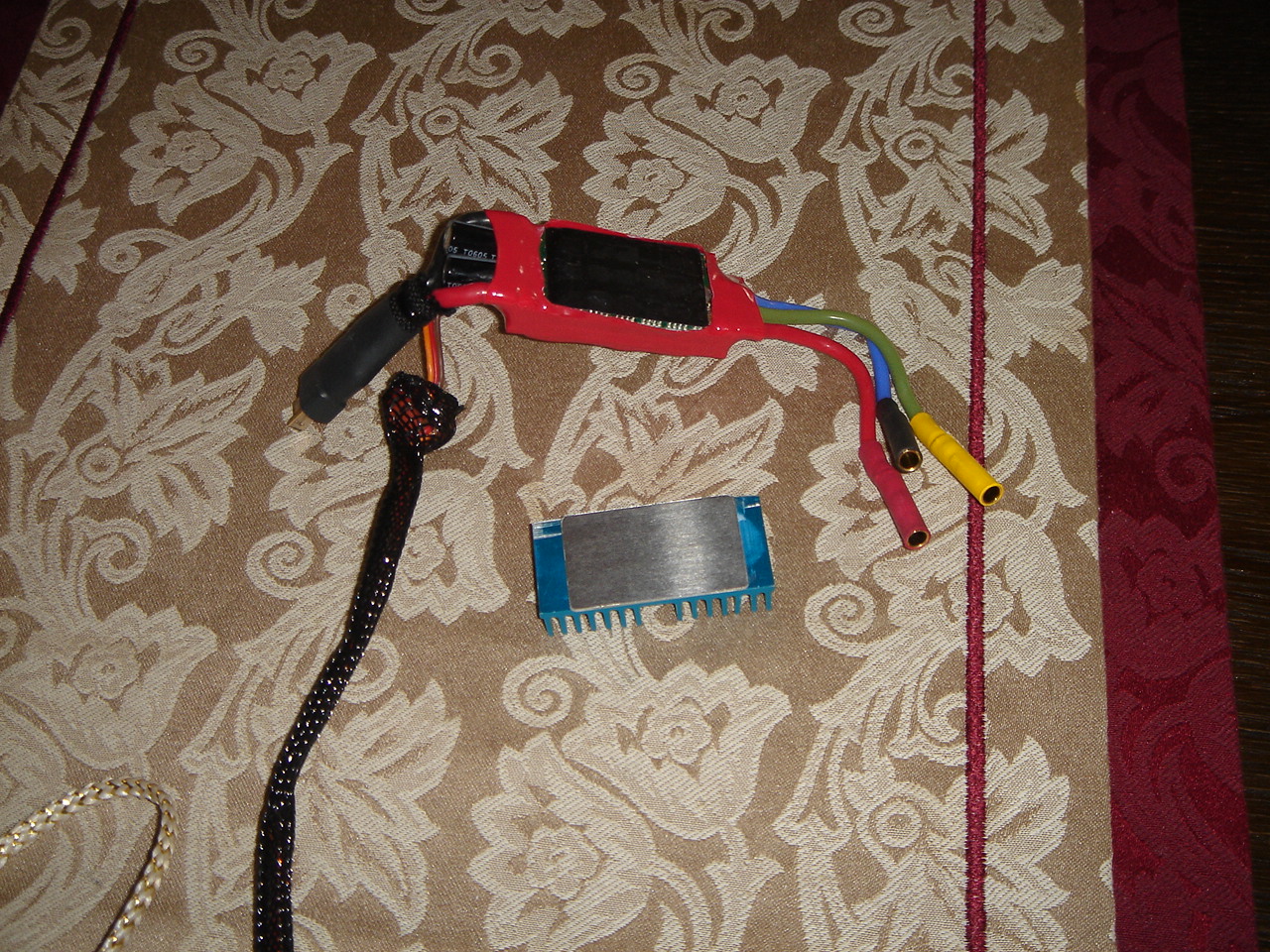

Leider werde ich erstmal nicht mit dem Logo fliegen können.
Aufgrund eines Montagefehlers meinerseits, hat sich, nicht wie angenommen, der selbstgebastelte Kühlkörper gelöst, sondern der Werkskühlkörper von den Bauteilen.
Grummel, denke, der Jazz muss eingeschickt werden.
Wie lange dauert sowas normalerweise bei Kontronik? Gibt es da Erfahrungen, auch was sowas kostet?
Didi

Tueftler
Beiträge: 16137
Wohnort: Odenbach (Pfalz)
#133
Beitrag von Tueftler »
Ich gratulilere auch mal :)
ABER: Leg einen Zettel bei deinem Jazz bei, bevor du ihn einschickst. Sobald Kontronik sagt "das lohnt sich ja nich" bekommst du die abgeknippsten Kabel zurückgeschickt, der Rest wird von denen entsorgt. (So war es bei einem Regler eines Bekanten) - steht wenn ich mich recht erriner auch in den AGB.

#135
Beitrag von -Didi- »
Doch, die Reparatur lohnt sich.
Da ich den Schrumpfschlauch um den originalen Kühldeckel abgeschnitten habe und mein Kühlkörper wohl zu schwer war, hat es nur die Platte gelöst.
Der Regler ist noch einwandfrei ok (Danke extra Klettband ist der Kühlkörper an seinem Platz geblieben)
Didi
