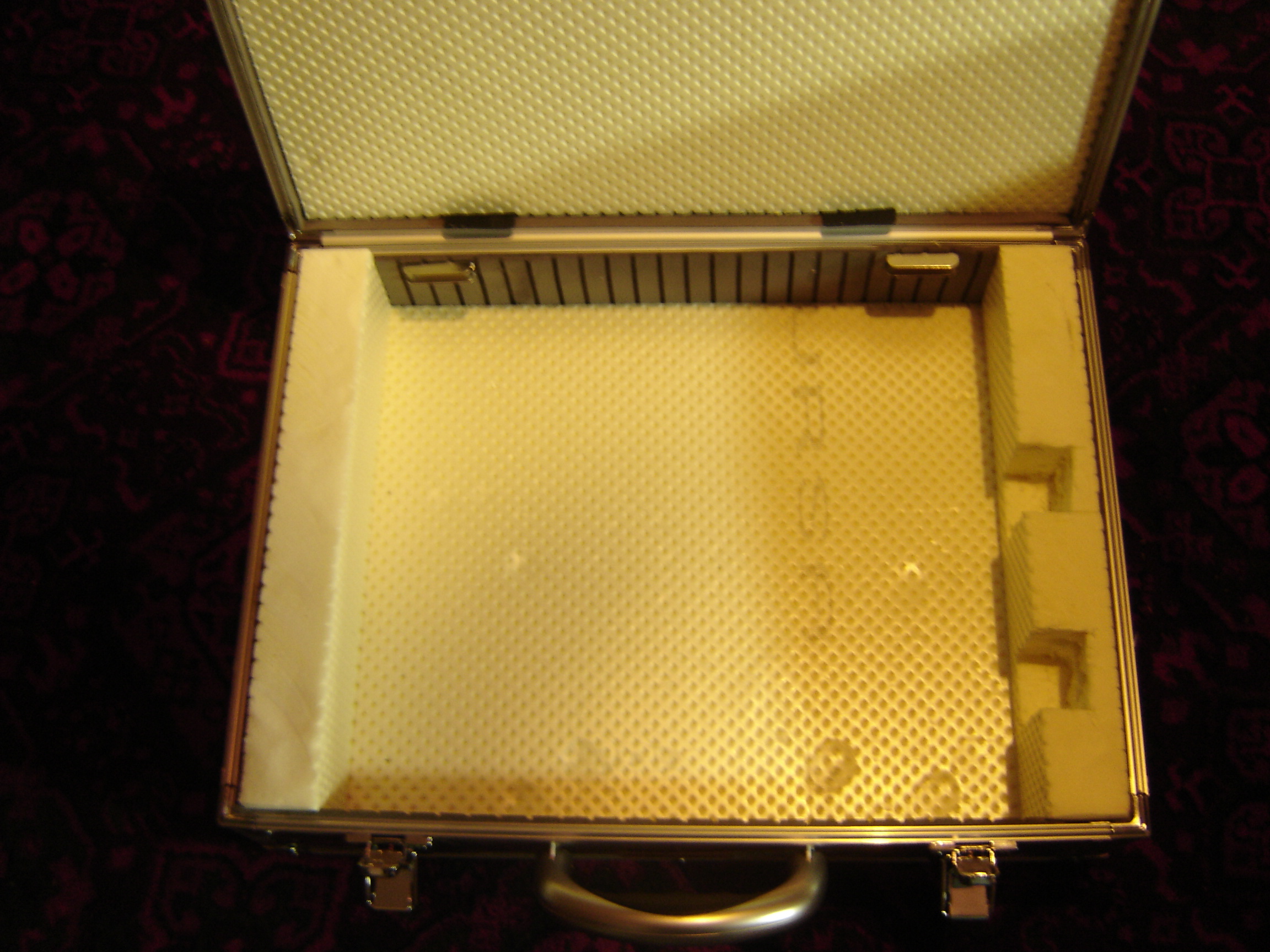

#123 Re: Lipo-Koffer mit Schaumgummi
Beitrag von rex-freak »
ich hatte auch geschrieben "bis +60°C"!!!!
Und das Kirschkernkissen hab ich auch....aber das ist ja irgendwann dann auch nimmer warm! Und mit so nem Koffer kannst halt auch nach 2 oder mehr Stunden einfach bissl heizen um zu fliegen.
Allerdings hab ich den Koffer jetzt auch mal mit diesen Taschenwärmern probiert....durch die tolle Dämmung bleibt diese Wärme richtig lange drin :)
Da bräucht ich dann die Heizfolien kaum noch anschmeißen....außer bei ganz langen Flugtagen :mrgreen:

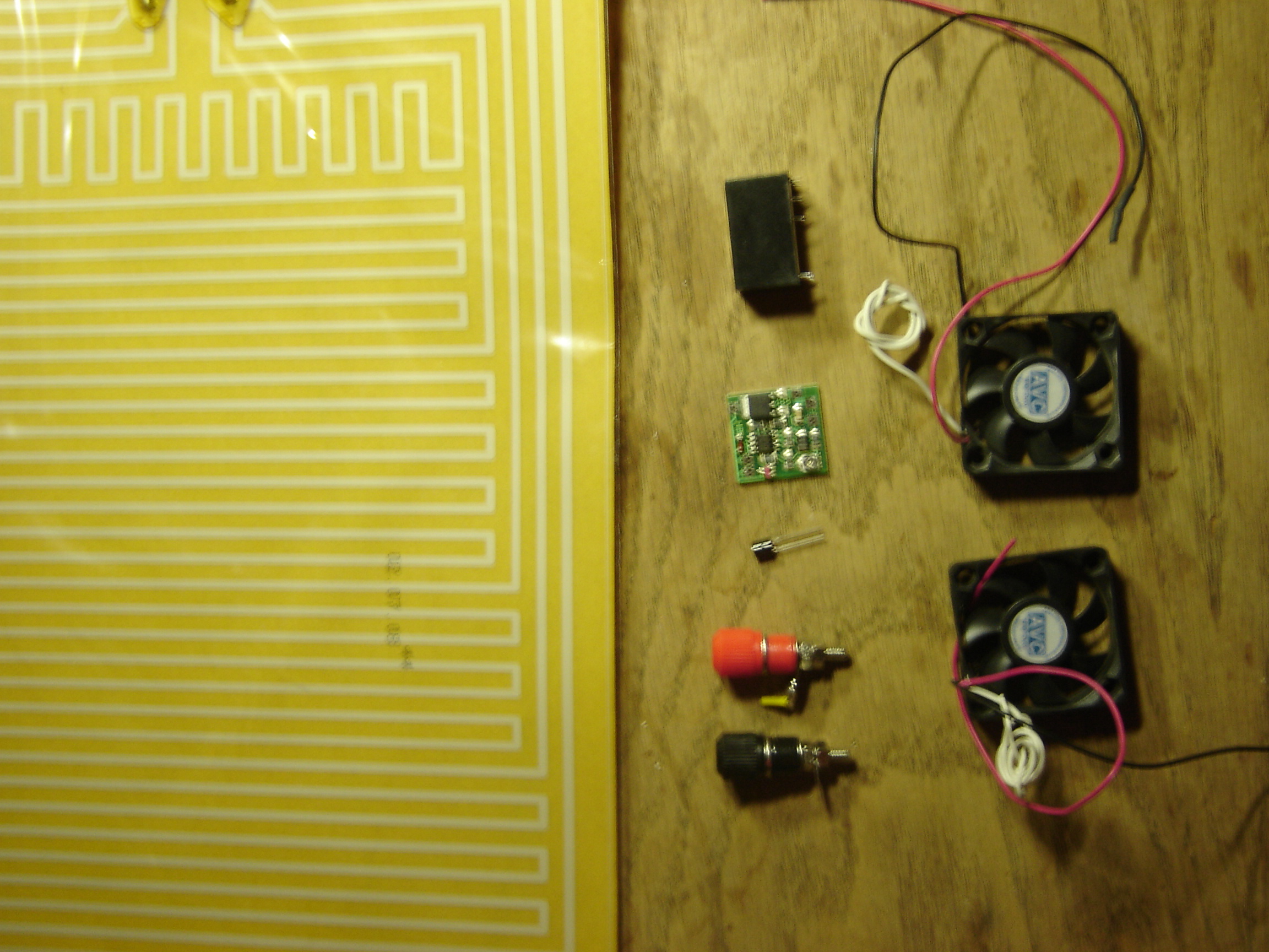

Ich bin auch gerade dabei mir einen Heizkoffer zu bauen,,,
Alukoffer und 4cm dicke Hartschaumdämmung hab ich mir im Baumarkt besorgt.
Dazu kommt dann noch ein Temperaturschalter, die Heizfolie und ein Relais vom großen C
sowie ein Stecker für den Zigarettenanzünder des Autos. 2 Lüfter zur besseren Wärme
Verteilung im "Backofen" hatte ich noch übrig.
Alles zusammen gerechnet habe ich knapp 40 Euronen investiert...
Zur Einstellung der genauen Abschalttemperatur muss das Fieberthermometer meiner
Freundin herhalten... :mrgreen:
Gruß Holger

#125 Re: Lipo-Koffer mit Schaumgummi
haste aber schon für den SMD-Regler den anderen Fühler besorgt?
Und willst die Heizfolie direkt auf die Schaumplatten kleben?
Kalle
http://www.freakware.com - division south -

#126 Re: Lipo-Koffer mit Schaumgummi
Beitrag von locke »
HoneyBeeKing hat geschrieben:haste aber schon für den SMD-Regler den anderen Fühler besorgt?
warum nen anderen Fühler ? und was spricht dagegen die Folie auf die Dämmung zu kleben ?
:oops: :oops: :oops:

#127 Re: Lipo-Koffer mit Schaumgummi
weil das ja ein Kaltleiter ist.....und laut der beschreibung hier im Forum brauchst für die Funktion im Heizkoffer nen Heißleiter...so wie auf meinen Bilder eine Seite zuvor.
Naja....warum nicht da drauf....weil die Folien ja bekanntlich heiß werden :P
Die Frage ist eigentlich nur, wieviel Temp hält des Zeugs von Dir da aus? Meine Dämmplatte hält bis zu +110°C aus...und manchmal wird die Folie zu Begin auch so warm....deswegen pack ich z.B. jetzt dann auch noch ne Aluplatte davor...dadrunter...

#128 Re: Lipo-Koffer mit Schaumgummi
Beitrag von locke »
Kalt oder Heißleiter ? Was spielt das für ne Rolle ? Der Fühler verändert abhängig von der Temperatur
seinen Wiederstand. Mit einem Poti kann man dann einstellen wann der Transistor durchschaltet ( recht
einfache Schaltungsbeschreibung, ich weiß... :oops: )... und dadurch die Heizung ein/ausschalten.
Meine Dämmung schafft die Temperaturen auch, aber das mit der Aluplatte werd ich wohl auch machen...
danke für den Tip :mrgreen:

#129 Re: Lipo-Koffer mit Schaumgummi
was für eine Rolle?
Hmm....kann ich auch nicht erklären....habs hier nur so von nem Spezi übernommen 8)

#130 Re: Lipo-Koffer mit Schaumgummi
Beitrag von locke »
HoneyBeeKing hat geschrieben:was für eine Rolle?
Hab mir gerade den thread durchgelesen auf den Du angesprochen hast. Stimmt natürlich !!!
Spielt schon ne Rolle... soweit hatte ich mir die Sache dann doch nicht "durchdacht" :oops:
danke für den Hinweis
