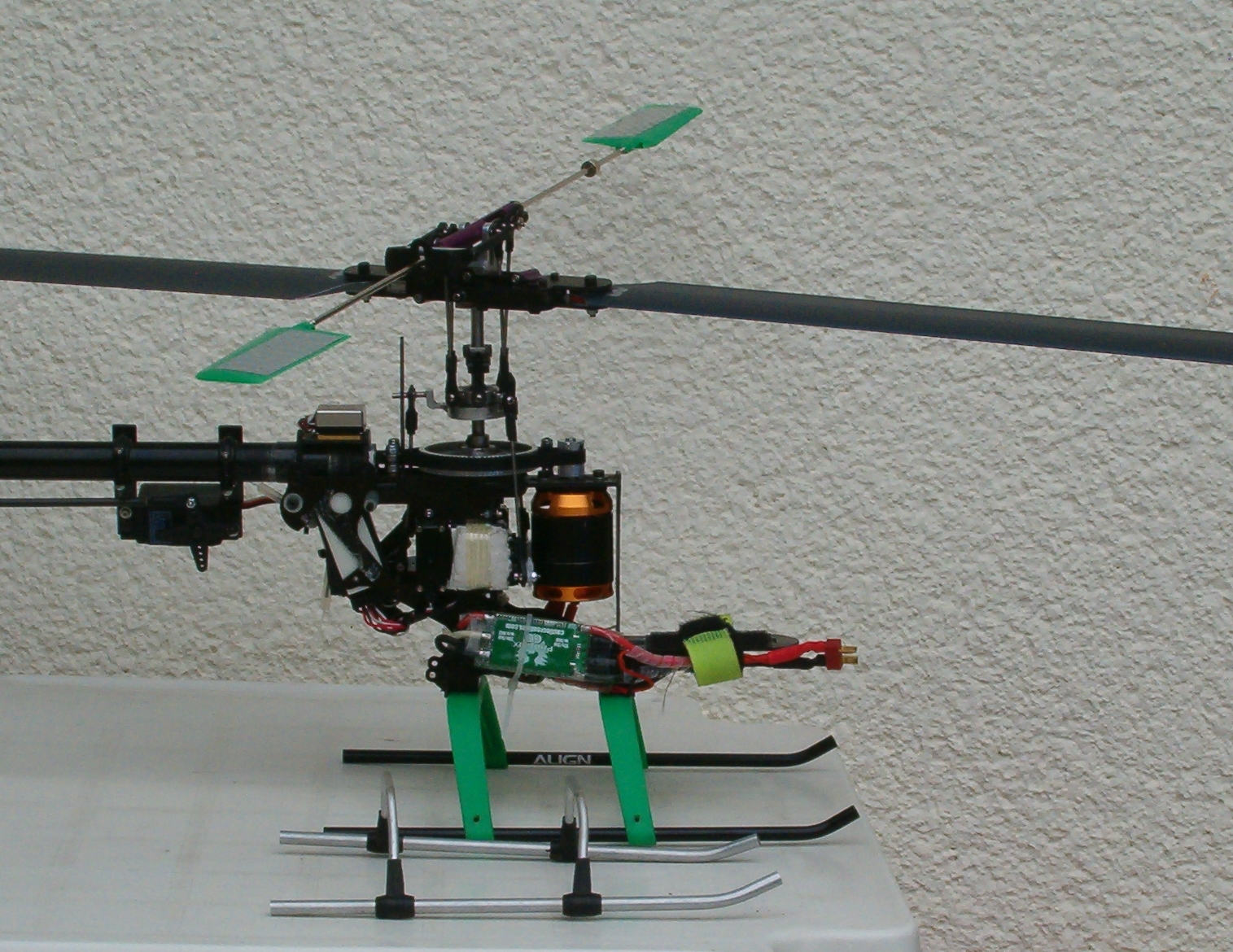

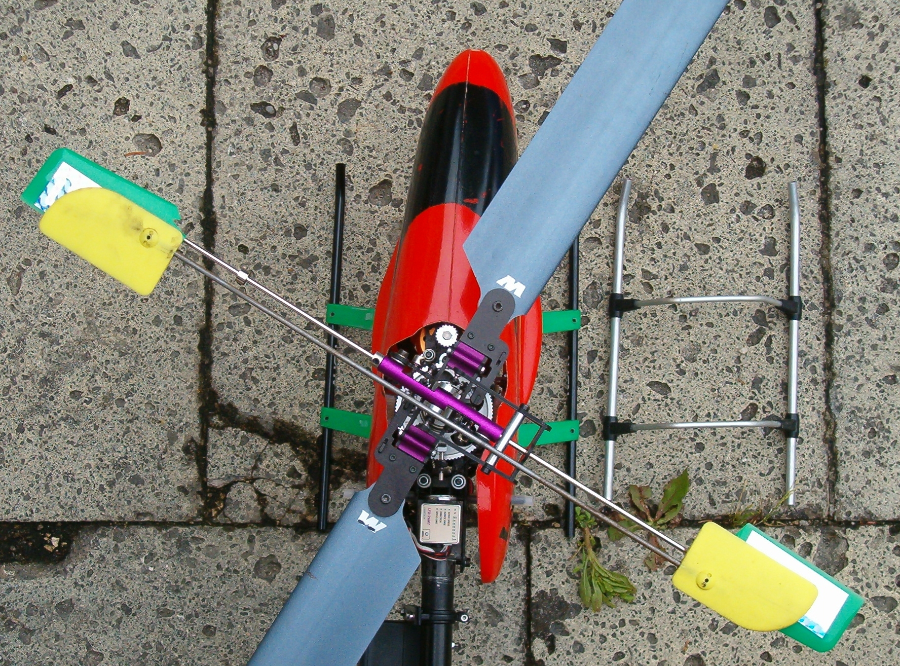

Lange hats gedauert - nun ist der Lipoly500 fertig.
Habe mir das "grüne Set" für den 500er von Align geholt, das LG war nun auch schon bissle arg krumm. Grün wegen demn Streifebn auf der Haube und dem Gras beim Landen im Hero :oops:
Anbei Bild mit dem 500er LG und der neuen Paddelstange (die paddel sind deutlich leichter, dafür grösser, die Stange kaum länger)
noch nicht geflogen, Bericht folgt :oops:
Grüsse Wolfgang

hehe ... so von der Seite sieht's so aus, als hättest jetzt auch so ein Storch wie ich :)

_Mein_ Storch hat aber grüne Socken.
Mit Haube nicht mehr soo schlimm ;) - konnte aber das LG leider nicht kürzer schnibbeln ...
Grüsse Wolfgang

och ... so ein Storch hat ja auch seine Vorteile .... so kann man im hohen Gras viel besser landen :)

Passt da schon ne Rexhaube drüber? Dann würds wieder a bissl stimmiger aussehen..Aber ganz ehrlich, das Ladegestell :ugly:
Paddel sind ja zum schrauben, richtig? Wäre eventuellst eine Überlegung wert - die Rex-Heckblätter waren ja relativ leise. Sollte mir wieder einen Satz bzw das gelbe Set bestellen, und endlich wieder lipo-fliegen;
btw: zufrieden mit dem aufgeriebenen Heckrotor?
btw2:kennst du sicher, aber das LG hier wär doch viel superer..
lg michl - dem sein lipoly genau so gefällt, wie er ist, nämlich einzigartig

dilg hat geschrieben:btw: zufrieden mit dem aufgeriebenen Heckrotor?
Klar. Geht problemlos - obwohl die "neuen" Heros ein Tick kleiner sind/sein müssen (weniger Fläche) - mann muss penibel die steuerstange (im der HeRo-welle) ausrichten, sonst sind die Auschläge zu niedrig, weil die Hebel bischen länger als an den ollen Blatthaltern sind.
Bohr dir doch neue passgenaue Anlenkplatten/Hebel?

dilg hat geschrieben:Bohr dir doch neue passgenaue Anlenkplatten/Hebel?
Geht an den Hero-Blatthaltern vomLogo nicht - da sind die Kugeln angespritzt.
Aber - es funktioniert ja.

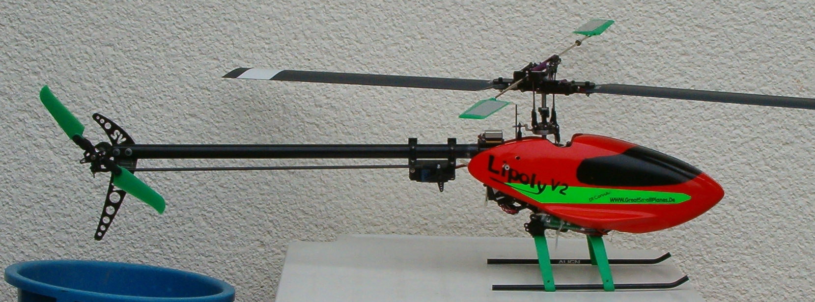

So - nach dem ersten Flug folgendes Resume:
die Paddel/Paddelstange ist OK, der Heli fühlt sich einfach besser am Knüppel.
Die grünen Heros brauchen (und können) gleich mal 7-10% mehr Sense aufm Gyro - obwohl sie aussehen (Form/Profil) wie die weissen vom Logo400 *Kopfkratz*
Das LG fliegt wieder raus - schaut im Flug (noch mehr) zum :pukeright: aus. Morgen ab zu OBI, 4er ALU holen ....
Grüsse wolfgang

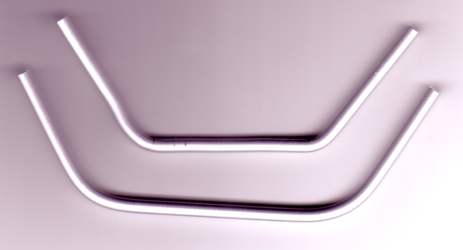

ER Corvulus hat geschrieben:Das LG fliegt wieder raus - schaut im Flug (noch mehr) zum :pukeright: aus. Morgen ab zu OBI, 4er ALU holen ...

Back to the roots ALU-Bügel.
bischen breiter wurde er aber schon :oops: - Höhe gleich.
