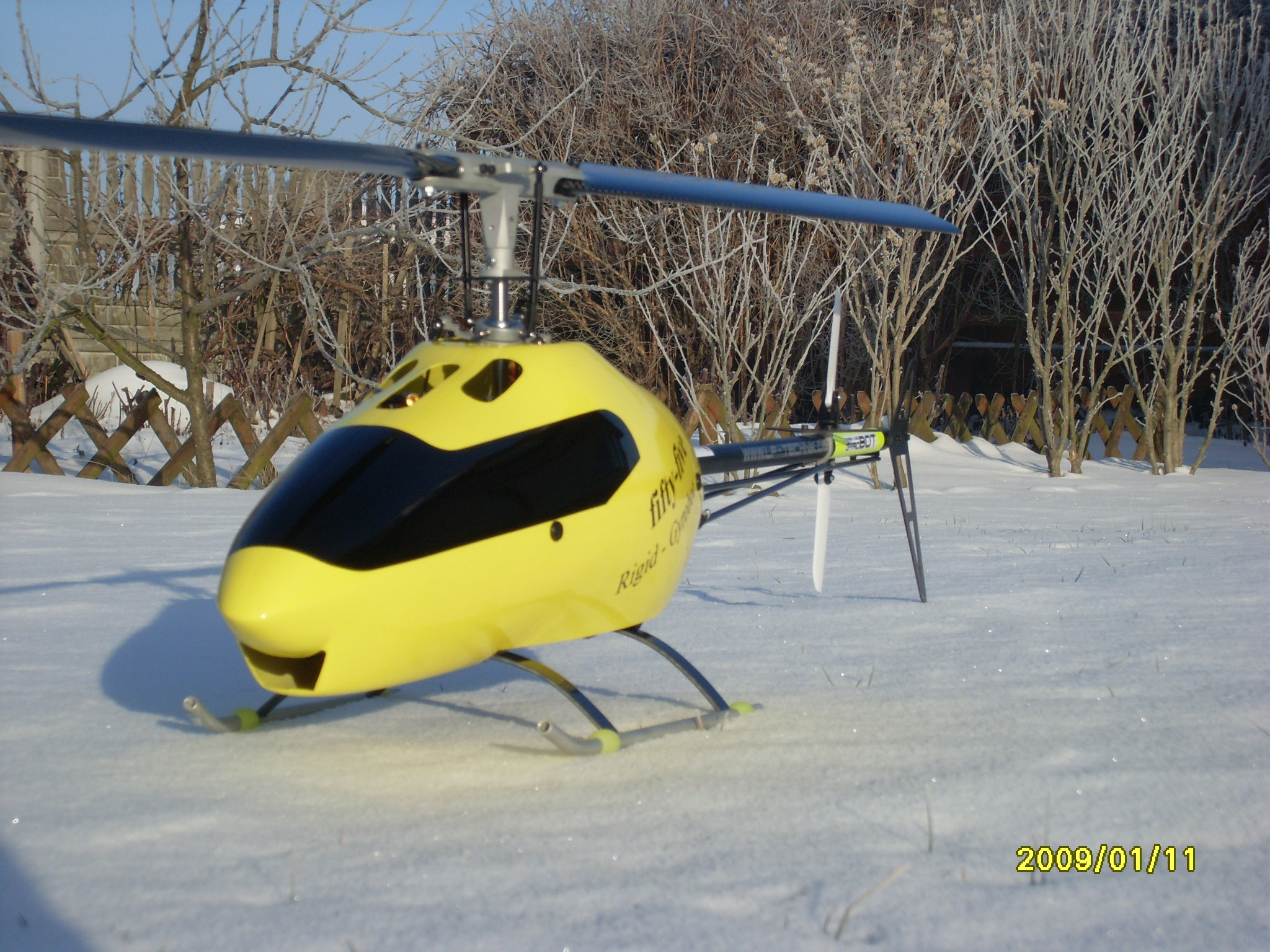

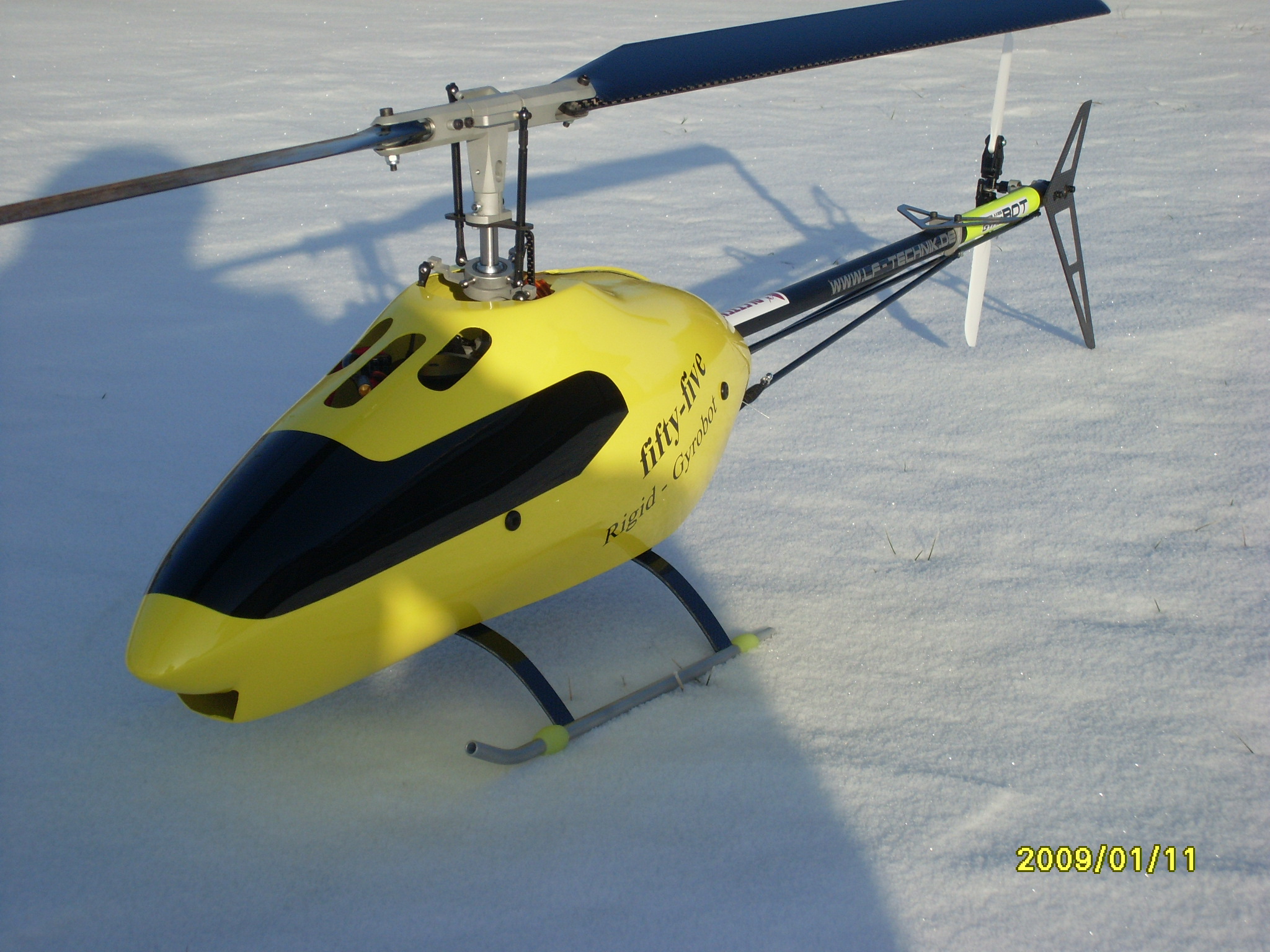

Ach ja und zur Lackierung:
Na ja, mein 33 er im Avatar = weis und die Nase Ferrarirot;
Dann der 11er Paddel gelb;
Der 55er Rigid gelb; So war der 33er vor 3 Jahren auch in der Rotor. Habe ihn, meinen gesehen und bestellt >>>war ja klar
Der 22er, eine Kampfhaube, Orginal von LF und meine Kawasaki gruene wie im Baubericht.
Zwei Hauben lasse ich noch lackieren, zeige sie euch wenn die fertig sind.
so jetzt muss ich beim 55er noch die Bilder einstellen, so es geht heute mit dem Speed.

So jetzt, schauen wir mal ob ich hier die Bilder einstellen kann.
Gruesse, Michael
Gruesse, Michael
- SL370684.JPG (872.97 KiB) 1669 mal betrachtet

Und das naechste..
- SL370685.JPG (861.17 KiB) 1670 mal betrachtet

@ Michel
Sieht ja chic aus dein 33er! (fliegst du Werbung für LF?
Geile schwarze Blätter- hat was!
War ja vorhin draussen und habs mal mit 4s und 35% probiert, aber erst mit 30% fand ichs angenehm.
Drehzahl ist dann aber immernoch höher als 55% an 3s (liegt wohl an der super Spannungslage meiner neuen Zippis!)

Kai das ist der 55er
naja aber so gross ist der Unterschied ja nicht
Was meinst Du mit:
Hast Du etwas anderes verbaut , zeige mal den Popo....
vom 33er natuerlich
Blaetter sind von NHP ja und die gefallen mir auch ganz gut >>> fuer weiter weg Fluege habe ich die Radix hier.
sparst Dir den Umbau und ist wirklich in Ordnung so
Klasse Heli, schoenes Bild Kai
Gruesse, Michael
