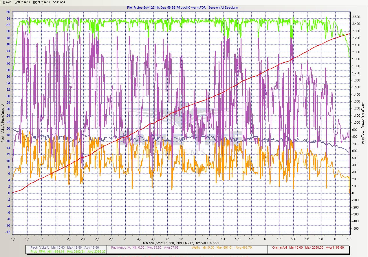

hier mal ein Log vom Protos in freier Wildbahn. Der Akku wurde mit 10A bis 3,6V pro Zelle geladen, daher etwas geringere Spannung als sonst (3,65V/Zelle). Drehzahl ist etwas höher da ich aus Versehen auf Idle 2 gekommen bin ... in Verbindung mit ein paar Tic-Toc Versuchen hat das für ein bisschen mehr Stromaufnahme gesorgt. Bevor der Timer bei 5min losging war die Spannung auf einmal im Keller. Werd aber wohl jetzt mit mehr Drehzahl fliegen und die Zeit reduzieren, bei 2500 rpm geht das Teil einfach nochmal besser :lol: Am Anfang war ich schon von 2100 beeindruckt :oops:
@ Tim
Wie passt der YGE Regler ins Chassis, ist der einigermaßen geschützt ? Wie ist dein Heck Setup ?
Hab auch das 9257 an 5,5V mit einer Hebellänge 11mm (2. Loch am 6er Stern). Vorspur im Normal Mode erflogen, dann Gain solange erhöht bis bei Piros im Vorwärtsflug ein Stocken auftritt. Bei 2500 sind das 34% Gain im FF7 Menue. Bei Stops aus CCW Piros hatte ich starkes Aufschwingen, jetzt steht Deccelaration auf dem niedrigsten Wert und CCW Stopgain auf 65. Das Heck hält jetzt bei Rücken-Rückwärts und rastet immer sauber ein. Mit längerem Servohebel hielt das Heck auch einwandfrei, ohne Vorpur und mit mittlererem Wert bei Deceleration. Um das Servo zu entlasten ist mir aber ein kürzerer Hebel lieber, nur die Werte verwundern mich ein wenig.
