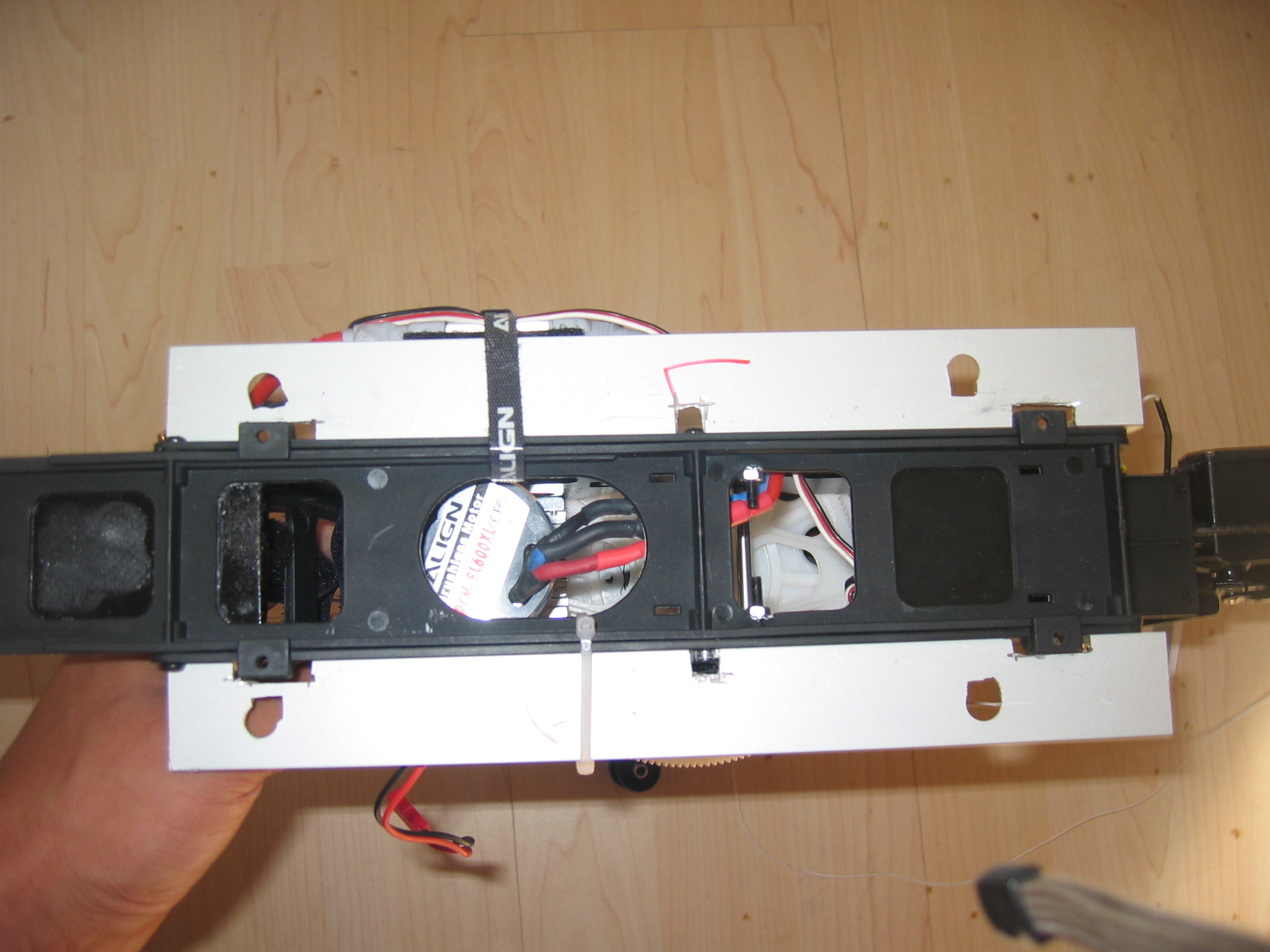

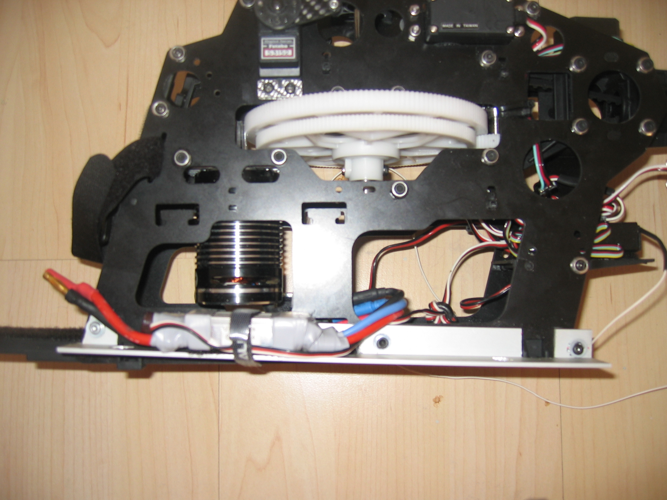

habe jetzt mal so umgebaut, wie auf den Bildern von bzfrank zu sehen ist.
Es ist so deutlich besser geworden, ich kann auch schweben, ohne das es mir den Heli
zerlegt. Wenn ich jedoch schnell Pitch gebe, habe ich teilweise sehr starke Resonanzen.
So mag ich nicht fliegen.
Baue jetzt auf die Schwingungsgummis um, mal sehen was es bringt.

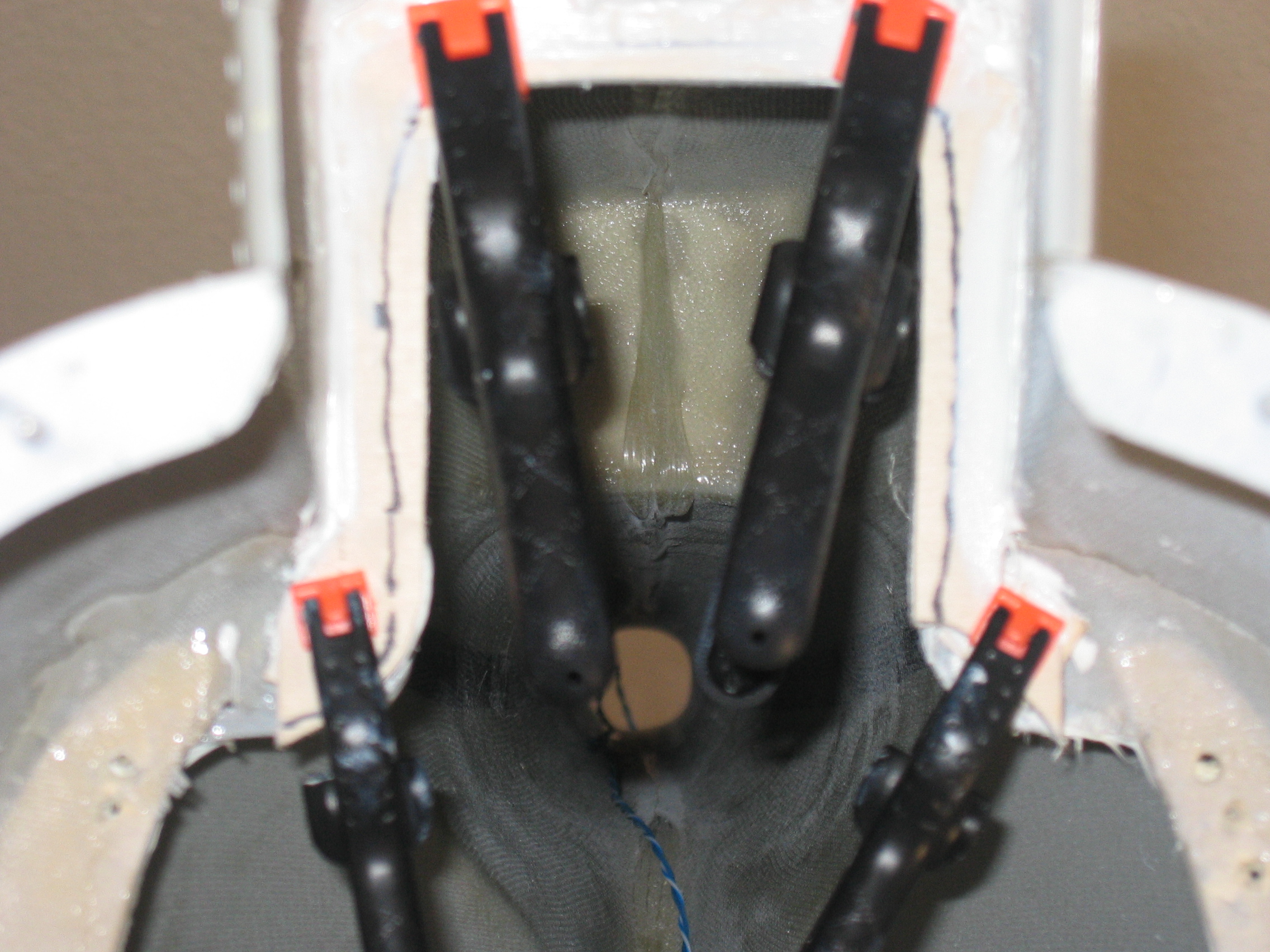

detlef
Beiträge: 1040
Registriert: 09.10.2007 12:33:19
Wohnort: Hofgeismar
#124 Re: Ich hab´s getan: Funkey Hughes 500E
Beitrag von detlef »

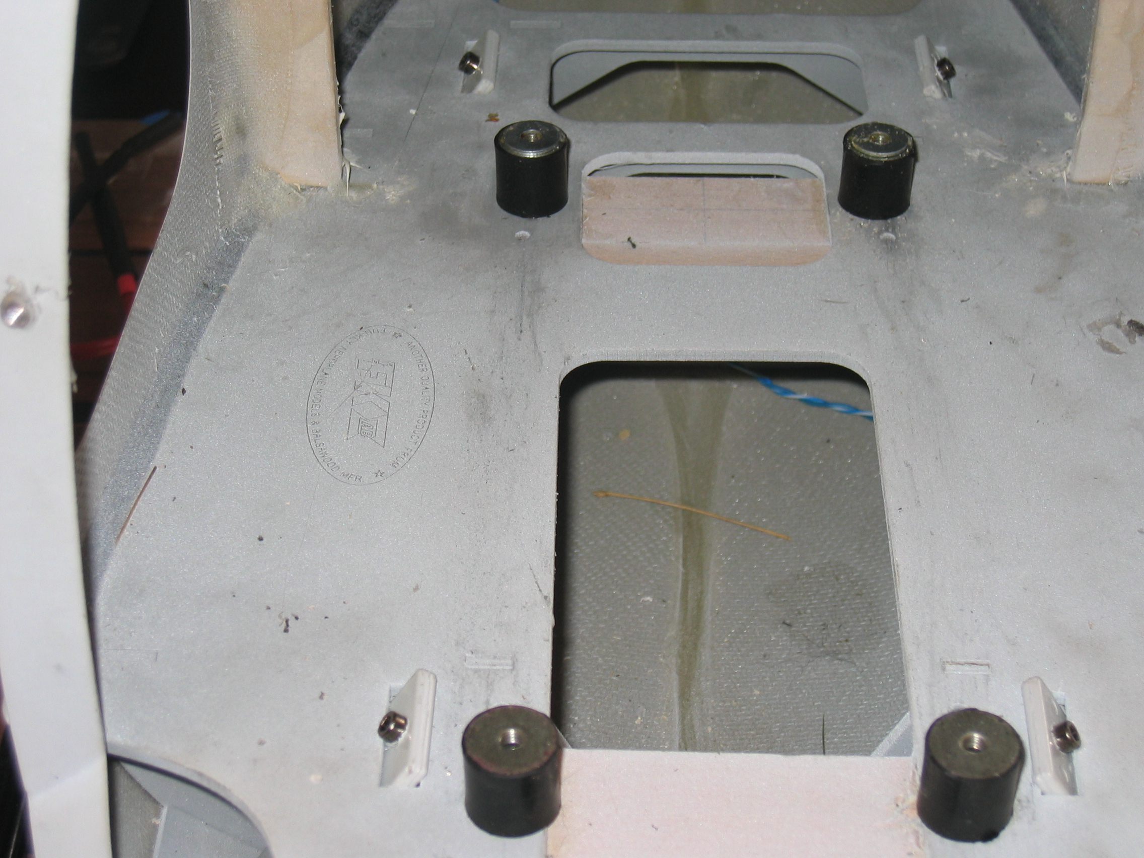

nach mehreren Tests mit verschiedenen Verstärkungen, Abstützungen, Drezahlen usw.
habe ich mich doch entschlossen auf die Schwingungsdämpfer umzubauen, der vorherige
Verhalten des Modells hat mir nicht gefallen.
Denke, dass ich morgen testen kann.
Hier noch ne zusätliche Verstärkung im Dom, da die orginal sich in 3 Teile zerlegt hat:
Die Mechanik wird jetzt so verschraubt:
Detlef

der Umbau auf die Schwingungsdämpfer hat
den Erfolg gebracht!
Habe noch leichte Vibs in den Kufen u. am
Leitwerk, da muss ich noch etwas mit der
DZ spielen. Aber kein Vergleich zu vorher.

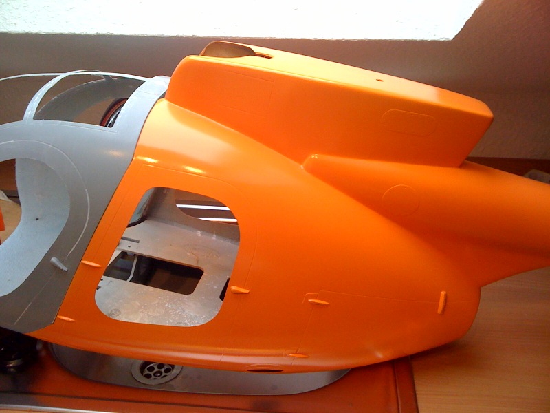

da der Rumpf ja nun beim Erstflug leicht lädiert wurde, habe ich mich entschlossen die
Lackierung komplett neu zu machen. War die letzten vier Wochen damit beschäftigt, den
alten Lack runterzukratzen. Die defekten Stellen habe ich von innen mit Glasfaser keklebt
und von aussen grosszügig ausgeschliffen und verspachtelt.
Nach der ersten Schicht Grundierung an den Problemstellen werden jetzt die letzten Fehler
behoben. Morgen wird der Rumpf grundiert, lackieren mache ich dieses Mal selber.
Da ich soviel Stress mit den Jägern habe, bekommt er die passende Lackierung - stay tuned.

detlef hat geschrieben:der Umbau auf die Schwingungsdämpfer hat
Ich kenne da jemanden, der das schon länger propagiert :wink:

uuuuhhh! :shock:
damit brauchste ja nichtmal ne Nachtflugausrüstung :mrgreen:
Ich bin auf's Ergebnis gespannt, die Farbe gefällt

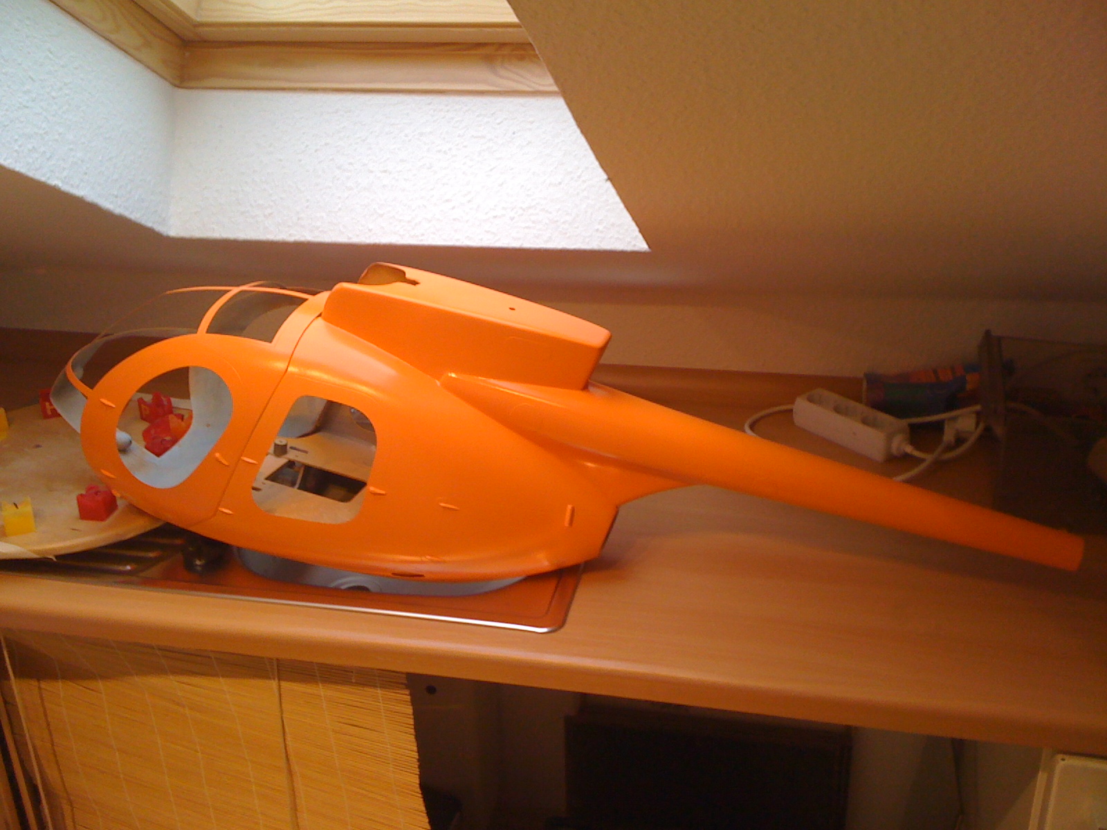

detlef
Beiträge: 1040
Wohnort: Hofgeismar
#130 Re: Ich hab´s getan: Funkey Hughes 500E
Kleines Update

:shock:
So eine schöne Farbe!
Da brauchste ja eine 8)

detlef
Beiträge: 1040
Wohnort: Hofgeismar
#132 Re: Ich hab´s getan: Funkey Hughes 500E
seitwaerts hat geschrieben::shock:
Danke, das baut mich auf! Meine Frau hat gesagt, es sähe aus wie die
Müllabfuhr... :cry:
Detlef
