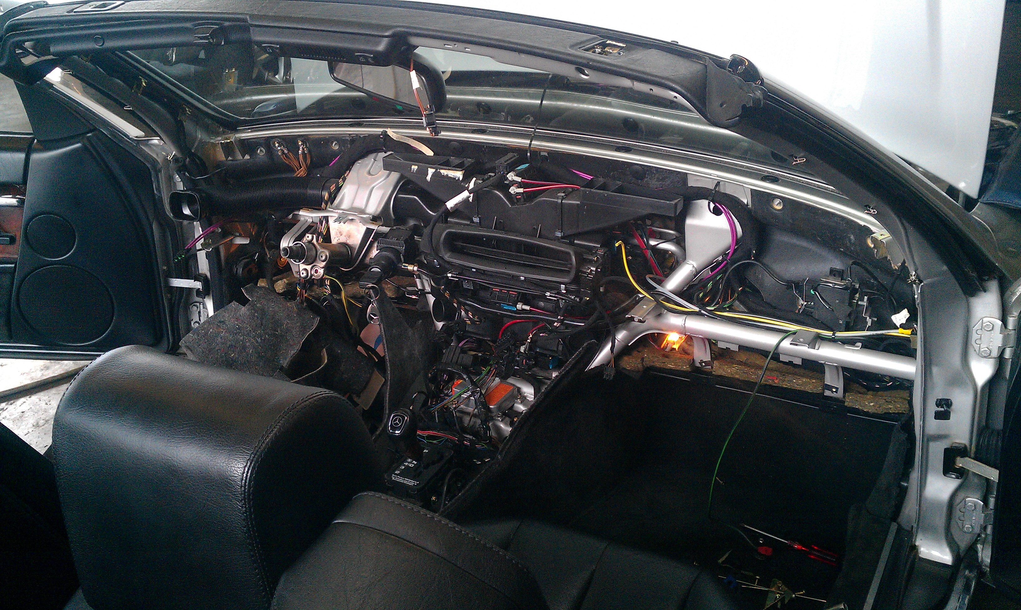

Der Kondensator ist Fehlerursache Nr1 bei Kältemittelverlust, danach der Kompressor...dann die Leitungen/Dichtringe.....
Am schlimmsten/teuersten ist ein undichter Verdampfer (Das Teil, dass die Kälte in den Innenraum abgibt), der sitzt im Heizungskasten unterm Armaturenbrett.....
SIeht dann so aus...(Mercedes SL 500 R129 Heizungskasten....)Der schwarze Kasten in der Mitte muss dann noch raus...zerlegt werden, denn darin sitzt der Verdampfer...
Ich hab leider kein Bild vom Verdampfer, aber man konnte die grüne Suppe auch so sehen.
War bei dem Auto 2 Tage Arbeit
