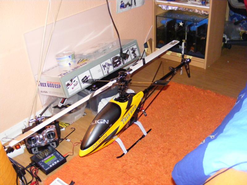

naja mein rex wurde entjungfert!
vorhin kopf gyro und alles was dazugehört eingestellt
dazu haben wir kurzfristig den gov. mode rausgenommen und auf normal gestellt
eingeschwebt
liegt gut in der luft trotz kleinen Kellerraum :wink:
ich bin ihn zwar nuicht geflogen war aber besser so :oops: :oops:
ein dank geht hierzu an den Helfer der extra 1,5h Fahrt am späten Freitag Nachmittag auf sich nahm, um hier exclusiv den Heli einzustellen! :bounce:
Danke an polo16vcc 8) :lol: :lol:
Er passt grad so in mein Zimmer; nicht die unordnung beachten ! In meinen Zimmer wird nur geshlafen und am Heli gebaut ;)

boh ist das zimmer unordentlich :)
wie hoch bist du mit der regleröffnung gegangen?

Regleröffnung weiss ich nicht da sie erstmal ein Poti für das Gas geproggt hat und der Wert nur im Servomenü angezeigt wird.
Auch Drehzahl messen ging nicht im Neonlicht. Meiner hat immer 3000 angezeigt und Danis gar nix. Hab ihn also mit Gefühl auf Mindestdrehzahl gebracht um zu gucken ob viel getrimmt werden muss usw.
Und im Gov Modus bin ich nicht großartig hochgegangen da er schon bei geringer Drehzahl gepumpt hat. Kann natürlich sein dass es nur am Anfang so ist....müsste mal im Freien nochmal testen.
