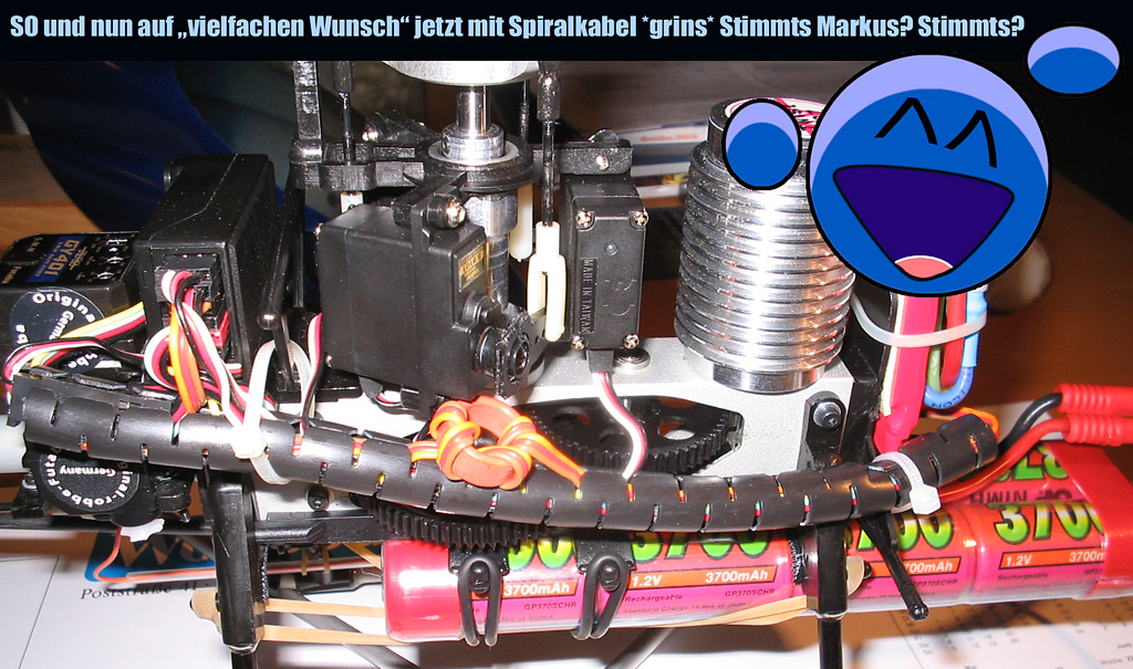

Booaaah, was'n da für'n Kabelhaufen hinten draufgewurschtelt?? So wirst Du doch nedd fliegen mit dem Ding?? :shock:

Nordbayern hat geschrieben:Booaaah, was'n da für'n Kabelhaufen hinten draufgewurschtelt?? So wirst Du doch nedd fliegen mit dem Ding?? :shock:
So bin ich bereits geflogen ohne Probleme. WIE solls besser gehen das Kabel will ich ja nicht kürzen und rumlöten! Also wie gehts besser bitte?
hi krizz - also ich hab bei meinem ein Stück Kabelspirale genommen - bin aber mit der optik noch nicht ganz zufrieden und überlege ob ich die Kabel nicht kürzen (Warum auch nicht - du verwendest die Servos oder alles andere doch sowieso in keinem anderen Heli oder? - sauberer und sicherer ist es allemal) und dann in einen Flexfaserschlauch legen soll *rübel*

Nö, nur mein E-Techniker Herz blutet da ein bißchen... Und sei ehrlich, das iss'n Haufen, oder? :mrgreen: Sieh zu, daß nix am GY401 rumzieht, zappelt o.ä. sonst kann der nicht so wie er soll. Das Gwurschtl kann man übrigens prima in Spiralschlauch einpacken.

@itchybee: hm. naja. sicher verwende ich die woanders nicht. NOCH nicht. Was aber wenn ich mal digiservos einbaue und diese servos gut in einem anderen modell aus fun nutzen will..dann muss ich wieder...hmm.. ich überlegs mir mal.
@nordbayern: soll ich schnell blutplasma ordern? :D Also da zappelt nix rum ist alles sehr ordentlich angezogen. ALso ich bin für Kritik offen, aber nur wenn man auch mal rüberkommt mit besseren Ideen. Wie wärs, wenn ich mich mal von Deiner Verkabelung überzeugen lasse und du uns mal zeigst mit einem Foto wie du deinen Spirit verkabelt hast :thumbleft:

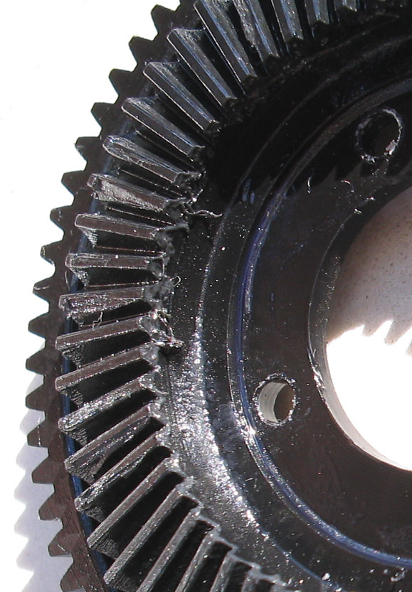

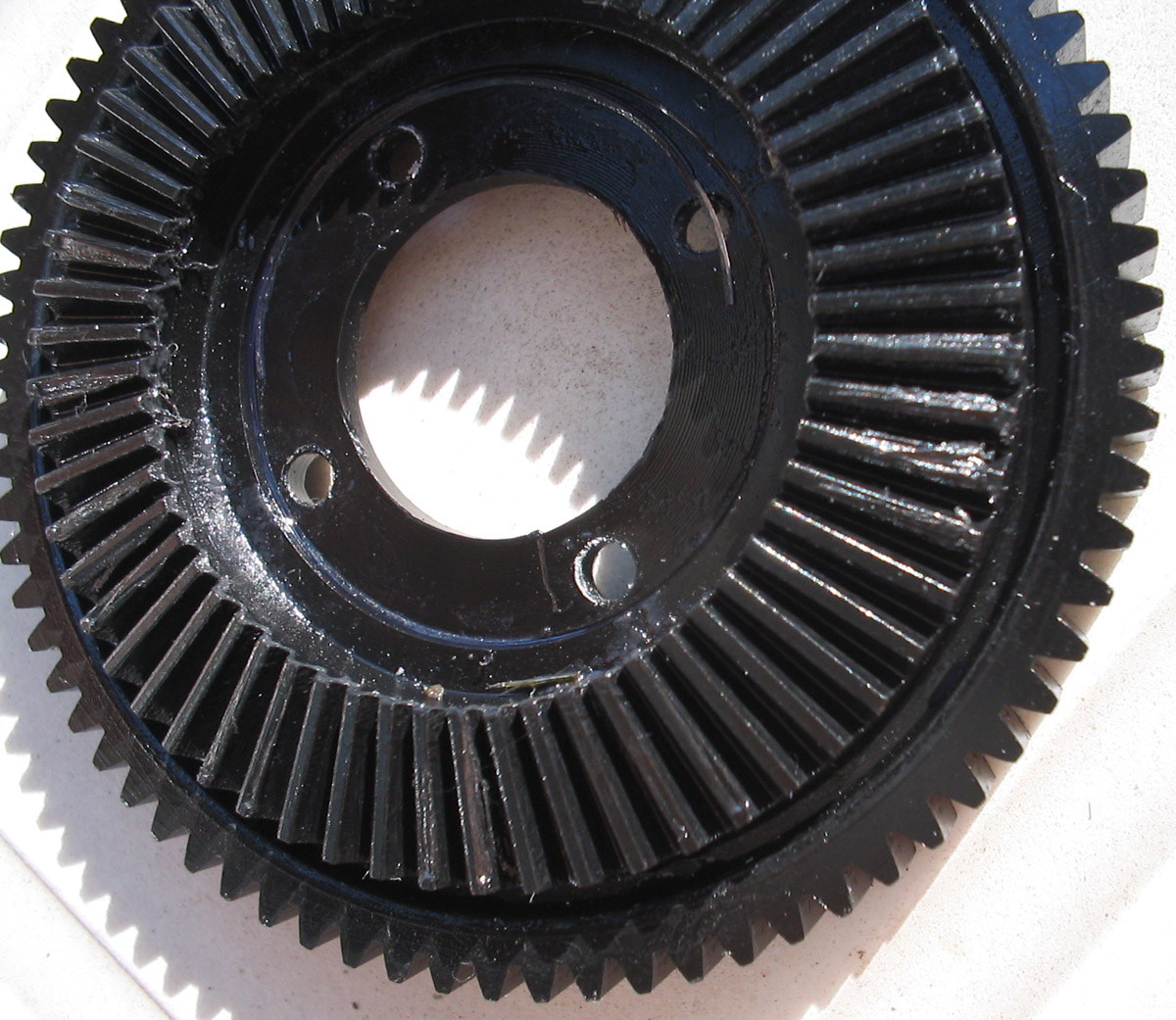

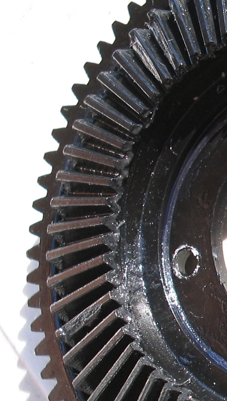

Zum Verständnis mal anbei das verschlissene alte Zahnrad. Was meinst du was da die Ursache für die Beschädigungen war?

ist schon so, wie ich das sehen schon verursacht durch zu viel Schlupf.
Die Frage ist in diesem Fall was passiert, wenn Du das Spiel relativ streng einstellst. Läuft sich das dann ganz fix ein, oder frisst Du dauerhaft unnötig Antriebsleistung. Ich kenne mich mit den Wellenhecks nicht so aus. Aber mein technisches Grundwissen würde mir dazu raten bei dieser Art der Leistungsabnahme ruhig etwas strenger einzustellen und einfach mal einige Flüge zu machen.
In der Hoffnung, dass sich das ein kleines bischen einläuft.
Unklar ist mir die Höhe des Leistungsverlustes im Gesamtsystem und wie lange das Heckwellenlager das verträgt ohne zu mucken. Normalerweise sollte die Lagerung der Heckwelle etwas Druck aber gut vertragen können.
