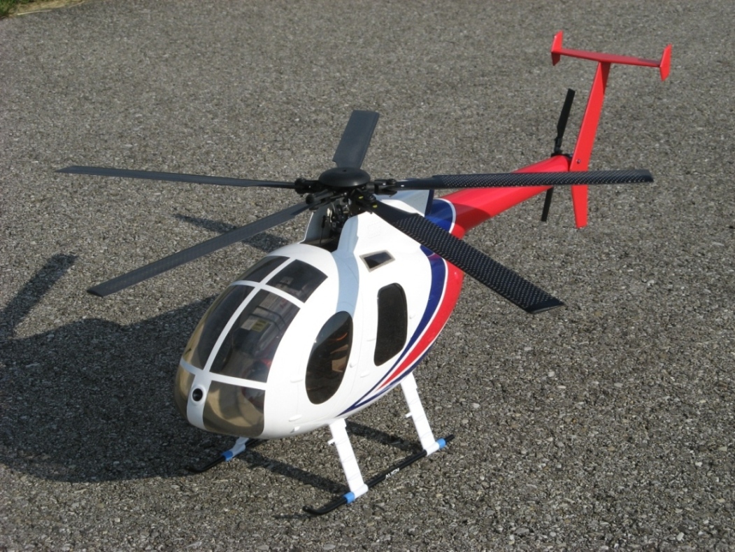

mein Beitrag zu Semi-Scale.
Meine 450er Hughes mit 5-Blatt Kopf.

Sieht gut aus die Hughes. Welchen Kopf hast Du verbaut und welche Blätter? Endlich mal ne Hughes, bei der der Rotor schön dicht am Dom ist. Hast Du nen Stabi drin?

Hallo Egbert,
der Kopf ist ein Eigenbau mit Schlaggelenken. Der würde zwar auch ohne Stabisystem recht ordentlich funktionieren, aber mit GU 365 läßt es sich doch entspannter fliegen. Das GU365 ist für Scale ausreichend, nur die Heckstabilisierung gefällt mir nicht. Da kommt noch ein vorhandener GY401 rein. Blätter hab ich von BBT drauf. Die sind 275mm lang und eigentlich für den Zoom gedacht. Drehzahl 2000 U/min. Heckblätter sind die neuen langen vom Pro Rex. Ich hab allerdings in der Mechanik die alte Heckübersetzung (109/22) drin. Sound ohne Stabiebene mit 5 Blättern und 2000 Umdrehungen ist einfach toll.

Das hört sich richtig Klasse an. Kannst Du mir mehr Infos zu dem Kopf geben? Ich bin auch am überlegen mir was für den Rex zu bauen. Wie hast Du die Schlaggelenke verwirklicht? Dämpfung? Ja der Sound von so nem Mehrblattkopf ist kaum zu überbieten.

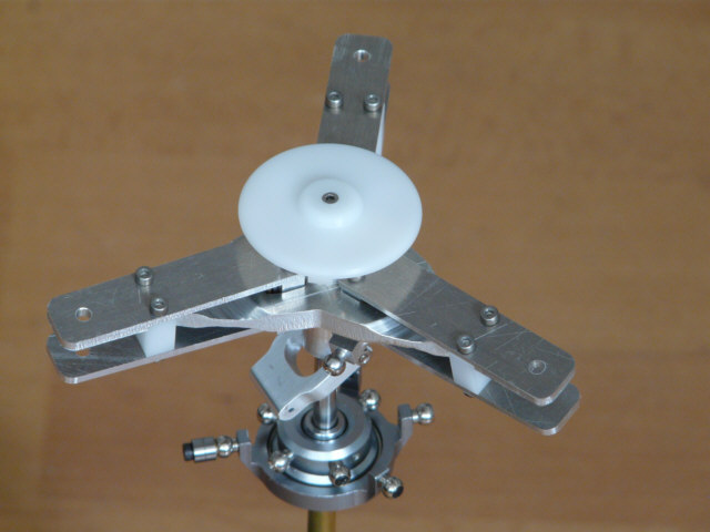

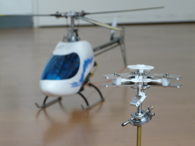

Moin Martin,mbusker hat geschrieben:Sagt mal, weiß eigentlich irgendjemand, ob es auch richtige Scale-Rotorköpfe in der 500er Größe oder noch kleiner gibt? Mit Scale meine ich also nicht nur 4-Blatt oder Rigid, sondern tatsächlich welche, die einem Original nachempfunden sind. Oder ist Full-Scale in dieser Größenordnung gar nicht möglich?
Martin
so wie Yogi habe ich mich auch mal an einem Scale Kopf versucht. Der Kopf kommt in eine 450er Ecureil. Zur Zeit habe ich einen "normalen" 450er Dreiblatt Kopf in der Flugerprobung und habe ihn mittlerweile gut im Griff. Die Flugversuche des Scale Kopfes stehen allerdings noch aus...
Viele Grüße Mirko
- neue Rotorkopf steilere Ansicht.jpg (51.42 KiB) 1582 mal betrachtet
- neue Rotorkopf und 3Blatt T-Rex.jpg (47.33 KiB) 1582 mal betrachtet

Hey klasse, da bin ich gespannt. Bitte poste sofort deine Ergebnisse, bin sehr gespannt. Ich bin daran interessiert eine 500er As 350er zu bauen, da würde sowas auch schick drauf aussehen.

hier mal eine schöne animation über die funktionsweise des starflex der as-350Husi hat geschrieben:Moin Martin,mbusker hat geschrieben:Sagt mal, weiß eigentlich irgendjemand, ob es auch richtige Scale-Rotorköpfe in der 500er Größe oder noch kleiner gibt? Mit Scale meine ich also nicht nur 4-Blatt oder Rigid, sondern tatsächlich welche, die einem Original nachempfunden sind. Oder ist Full-Scale in dieser Größenordnung gar nicht möglich?
Martin
Viele Grüße Mirko
http://www.youtube.com/watch?v=PaSm3cor ... re=related

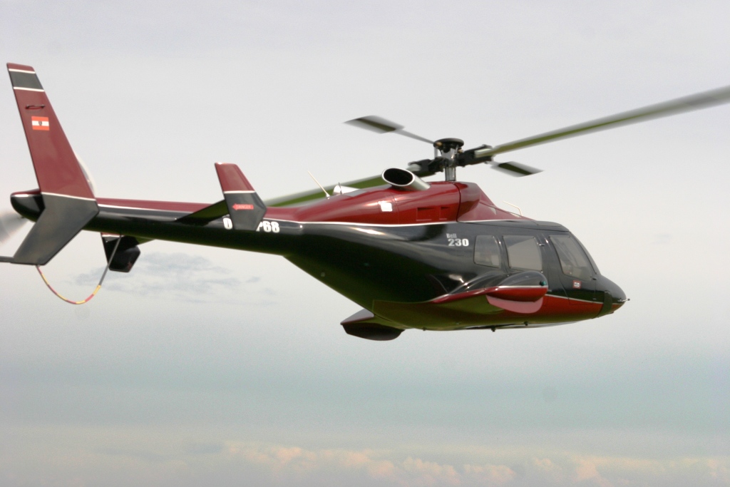

Hier meine Bell 230 Graupner . 1,5m Rotor - E Power mit 9S

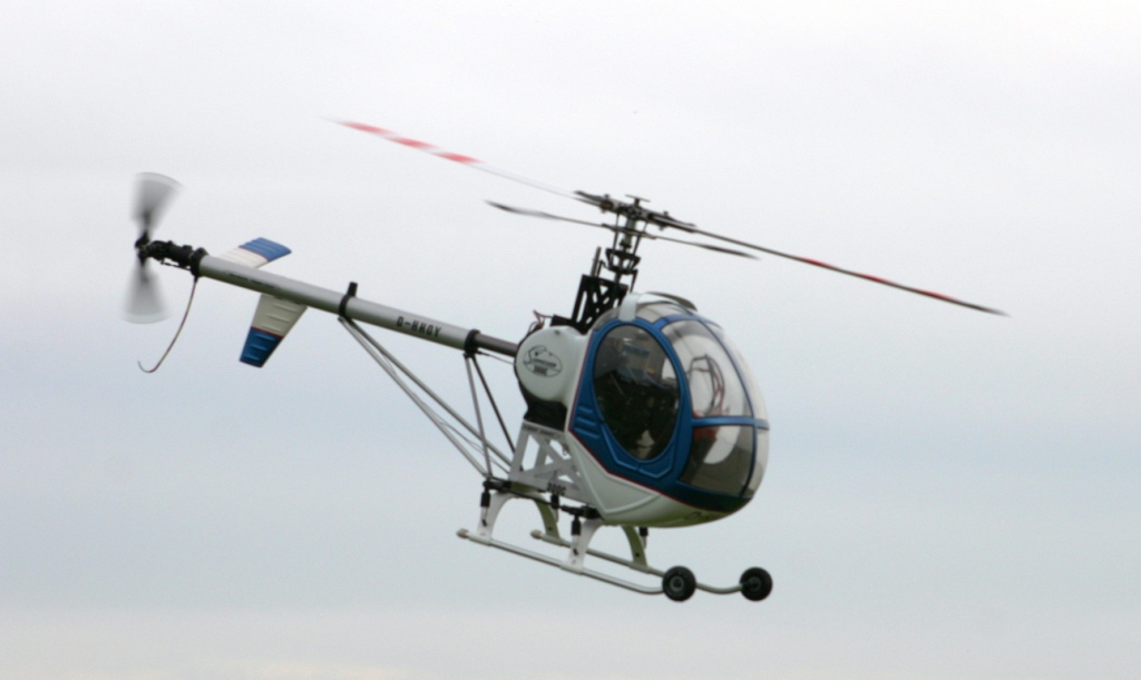

und die Schweitzer 300 Hurricane / Mosquito Umbau 1,2m Rotor

- Bell 230 Graupner
- IMG_0365 1.jpg (199.22 KiB) 1405 mal betrachtet
- Schweizer 300
- IMG_0350 1.jpg (161.94 KiB) 1405 mal betrachtet
