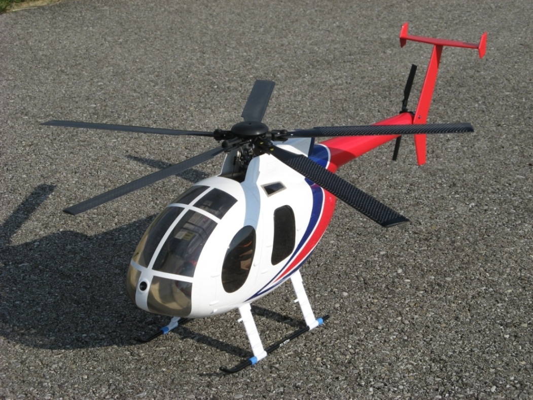

mein Beitrag zu Semi-Scale.
Meine 450er Hughes mit 5-Blatt Kopf.

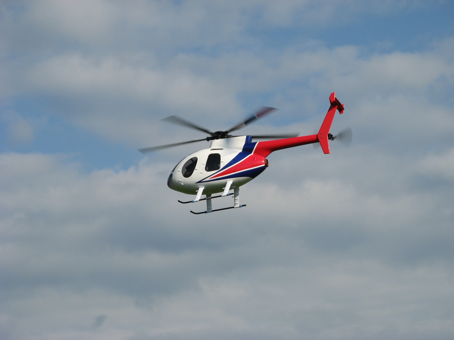

Hallo
und noch ein Bild.

Hallo Manfred.
Sieht gut aus die Hughes. Welchen Kopf hast Du verbaut und welche Blätter? Endlich mal ne Hughes, bei der der Rotor schön dicht am Dom ist. Hast Du nen Stabi drin?

Hallo Egbert,
der Kopf ist ein Eigenbau mit Schlaggelenken. Der würde zwar auch ohne Stabisystem recht ordentlich funktionieren, aber mit GU 365 läßt es sich doch entspannter fliegen. Das GU365 ist für Scale ausreichend, nur die Heckstabilisierung gefällt mir nicht. Da kommt noch ein vorhandener GY401 rein. Blätter hab ich von BBT drauf. Die sind 275mm lang und eigentlich für den Zoom gedacht. Drehzahl 2000 U/min. Heckblätter sind die neuen langen vom Pro Rex. Ich hab allerdings in der Mechanik die alte Heckübersetzung (109/22) drin. Sound ohne Stabiebene mit 5 Blättern und 2000 Umdrehungen ist einfach toll.
