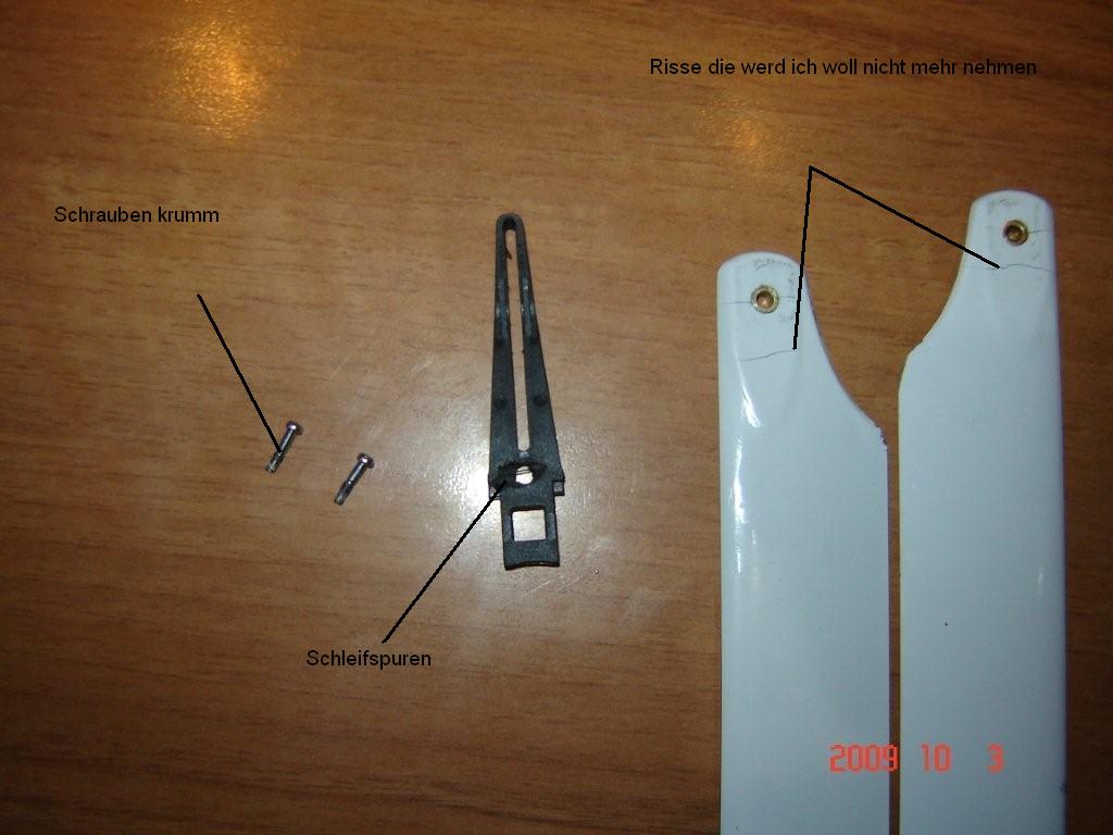

Hab jetzt mal mit dem auseinandernehmen begonnen und bin doch etws irretiert:
am Kopf sind die Schrauben von den Hebeln am Pitchkomp. sind krumm und irgendwie sehn die aus als sind das nicht die die da hin gehören
( hab den Kopf zwar kontrolliert aber nicht auseinandergebaut, nur ob alles fest und spielfrei )
die Führung von der Taumelscheibe hat Schleifspuren scheinbar vom Motor, geht doch gar nicht hab mal gebogen habs nicht dahin bekommen
aber am Rand vom Motor sind leichte schwarze Plastikspuren, gut kann auch beim auseinanderfliegen passiert sein
habe eine Kugelpfanne gefunden war angerissen
Welche Schrauben sind den hier nun richtig beim Kasamakopf hab ihn leider nicht selbst zusammengeschraubt, aber vieleicht kann ja einer von euch mal nachsehen

Ich kenn den Kasama-Kopf jetzt nicht wirklich, aber die Schrauben machen mir nicht den Eindruck, dass an solch einem edlen Teil solch Material verbaut gehört...
Ich denke mal, da sollten höherwertige Schrauben sitzen, wahrscheilich sind da original Inbus verbaut?
Die Schleifspuren können durchaus beim Aufprall entstanden sein, so ein Chassis bewegt sich schon ganz gut dabei...
Und das der TS_Mitnehmer rausspringt... anscheinend hat die Führung sich nch vorne bewegt (und dabei am Motor geschliffen.
Wie weit ragt der Stift im Normalbetrieb denn nach vorne durch die Führung durch? Nicht, dass der auch noch zu kurz ist?
Ansonsten: klar, melde dich, wir machen dann was aus.

Jo bin ich auch deiner Meinung, hab das jetzt mal durch Edelstahl ersetzt.seitwaerts hat geschrieben:Ich denke mal, da sollten höherwertige Schrauben sitzen, wahrscheilich sind da original Inbus verbaut?
Ich meld mich bei dir, definitiv!!

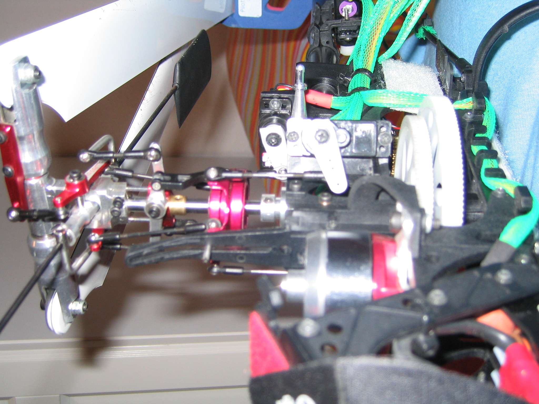

Sicher das der Pitchkompensator von Kasama ist?
Bei mir sieht das anders aus.
Hab jetzt nicht alles gelesen, aber sieht ja so aus als wäre der gecrasht. Wenn der mit laufendem Motor aufgeschlagen ist kann sich das Chassis etwas verbogen haben und dann hat die Motorgondel kurz da die Schleifspuren verursacht.
Vielleicht ist der Sicherungsring von der Motorwelle weg? Probier mal ob du die MotorGondel nach oben wegziehen kannst.
Hier haste nen Bild von meinem Kasamakopf.

*knacks* Mein GenickDarken hat geschrieben:Hier haste nen Bild von meinem Kasamakopf.

Eindeutig, die Schrauben am Pitchkomp. Hebel Inbusschrauben schwarz, hab ich mir schon gedacht.
Die Schrauben die bei mir drinn waren sehen verdammt nach denen vom Heckrotor für die Blätter aus.
Die Motorglocke ist fest.
Das ist aber gut das du das erwähnst, bei meinem 2. MT der fliegt zwar super ( war gerade nochmal schnell draussen 3 Lipos echt Sahne )
bei dem kann man die Glocke etwas nach oben ziehen.
