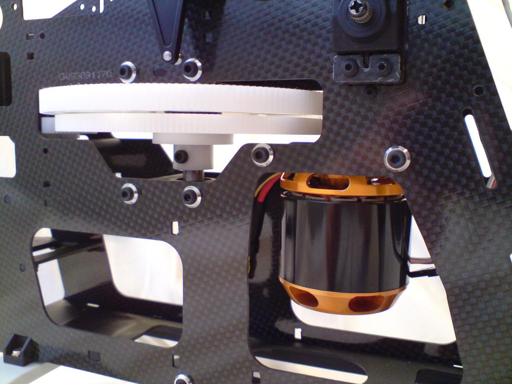

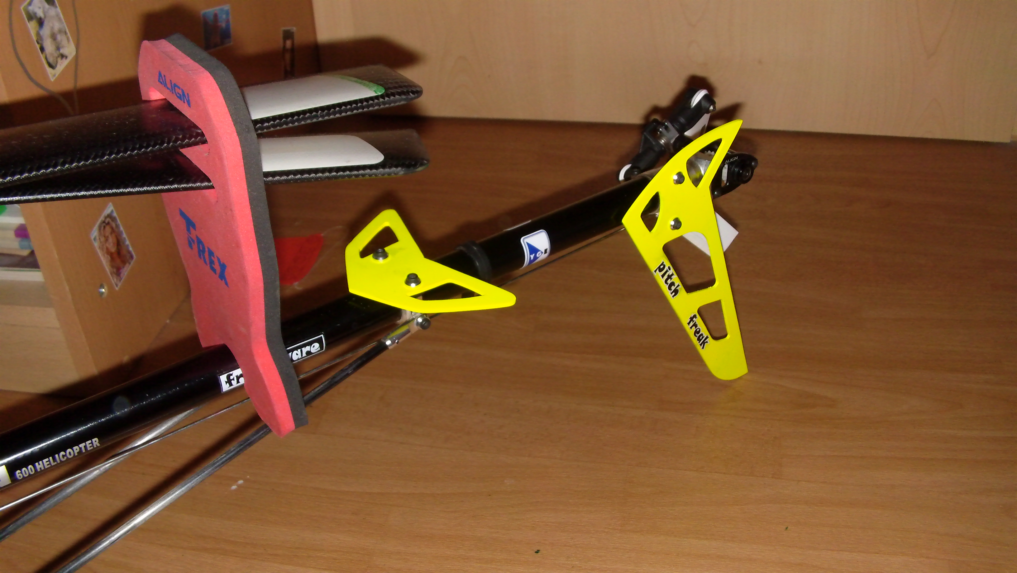

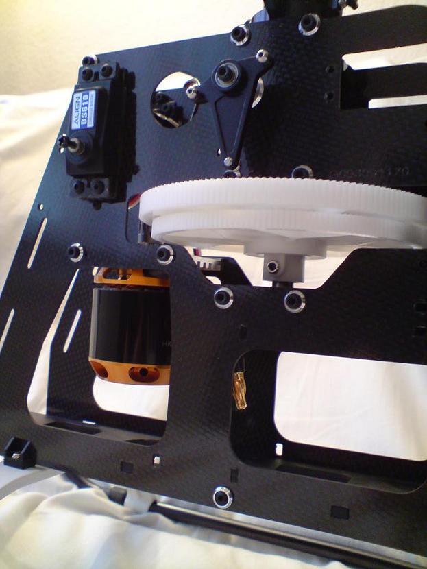

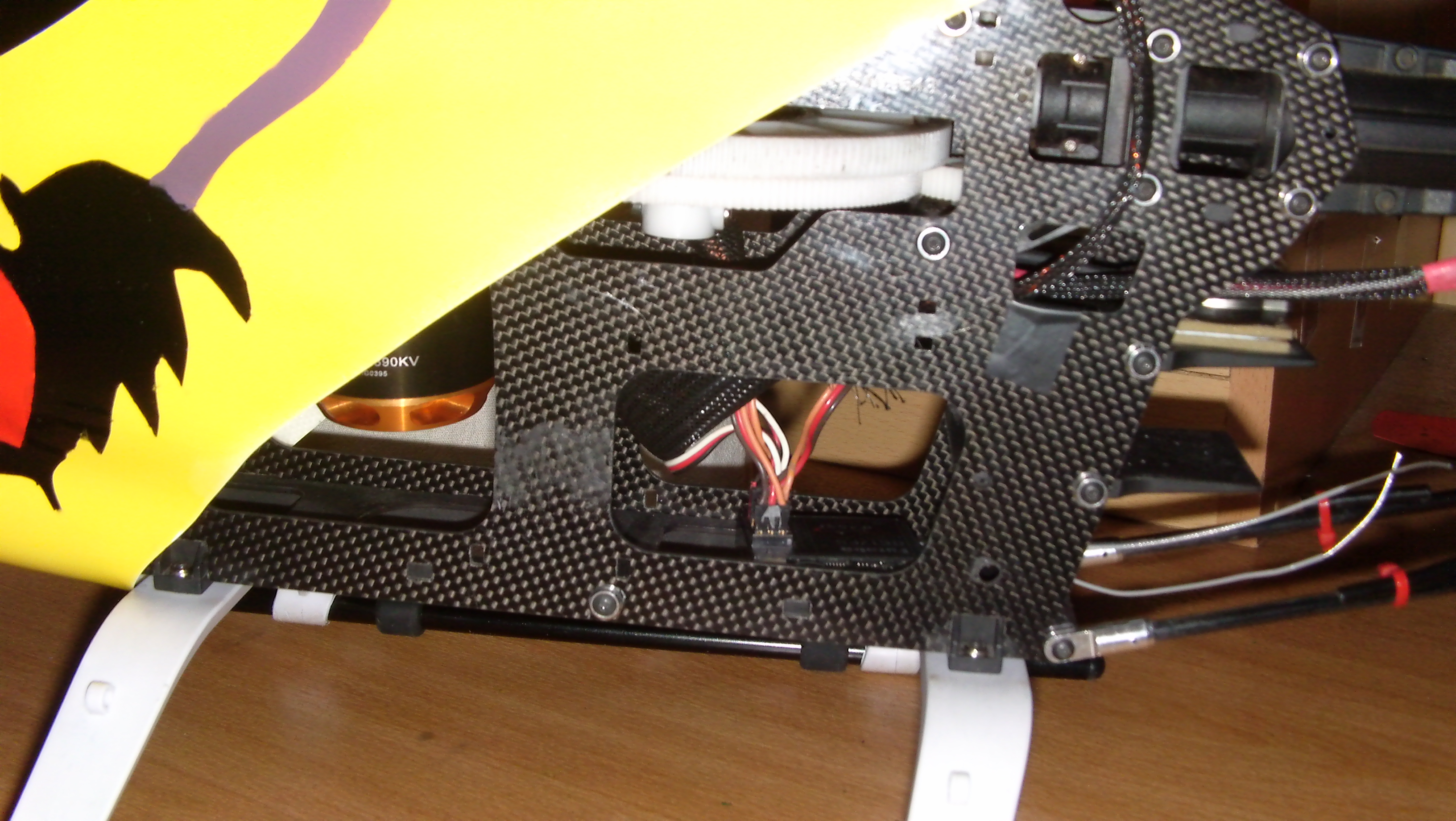

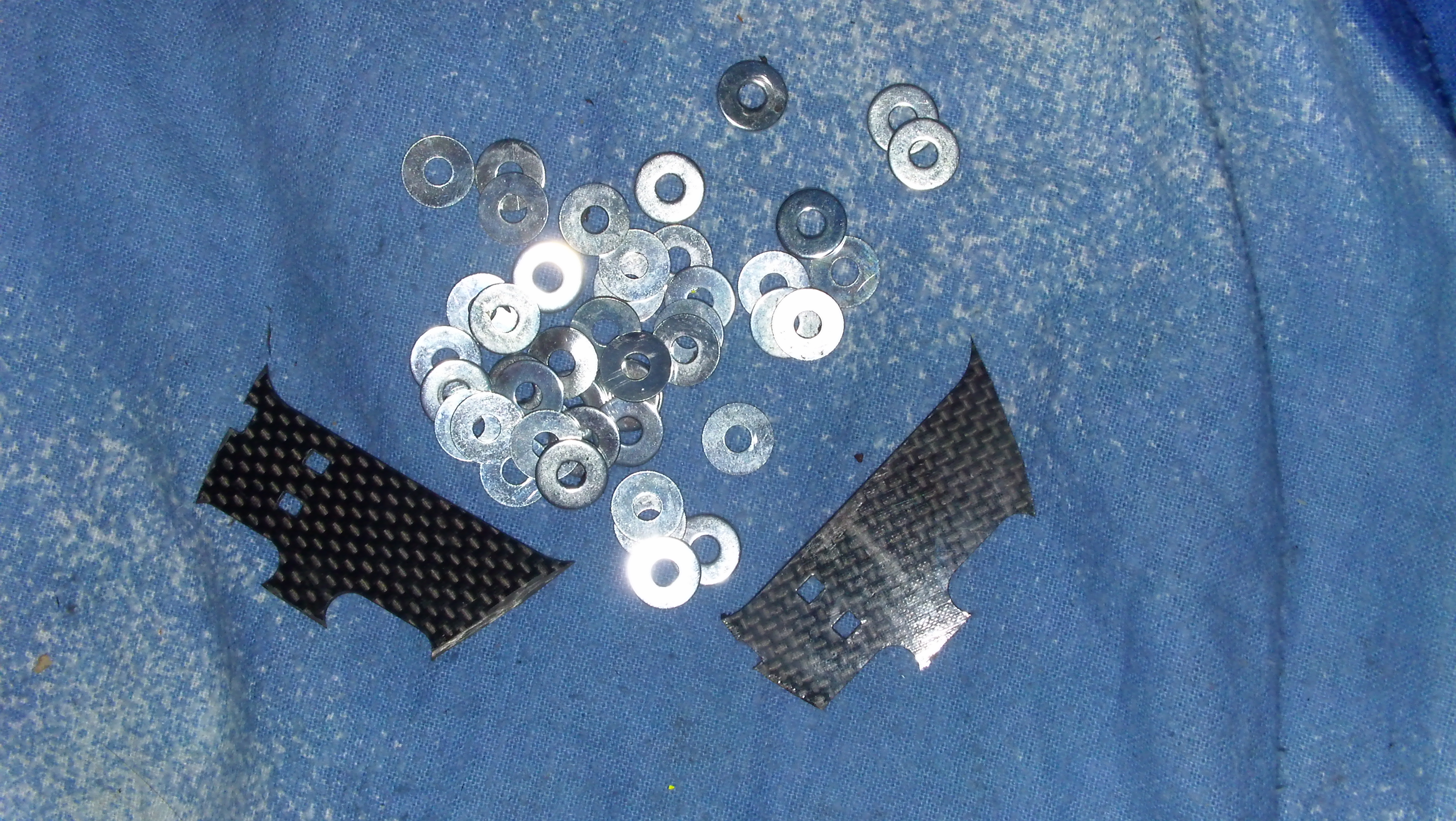

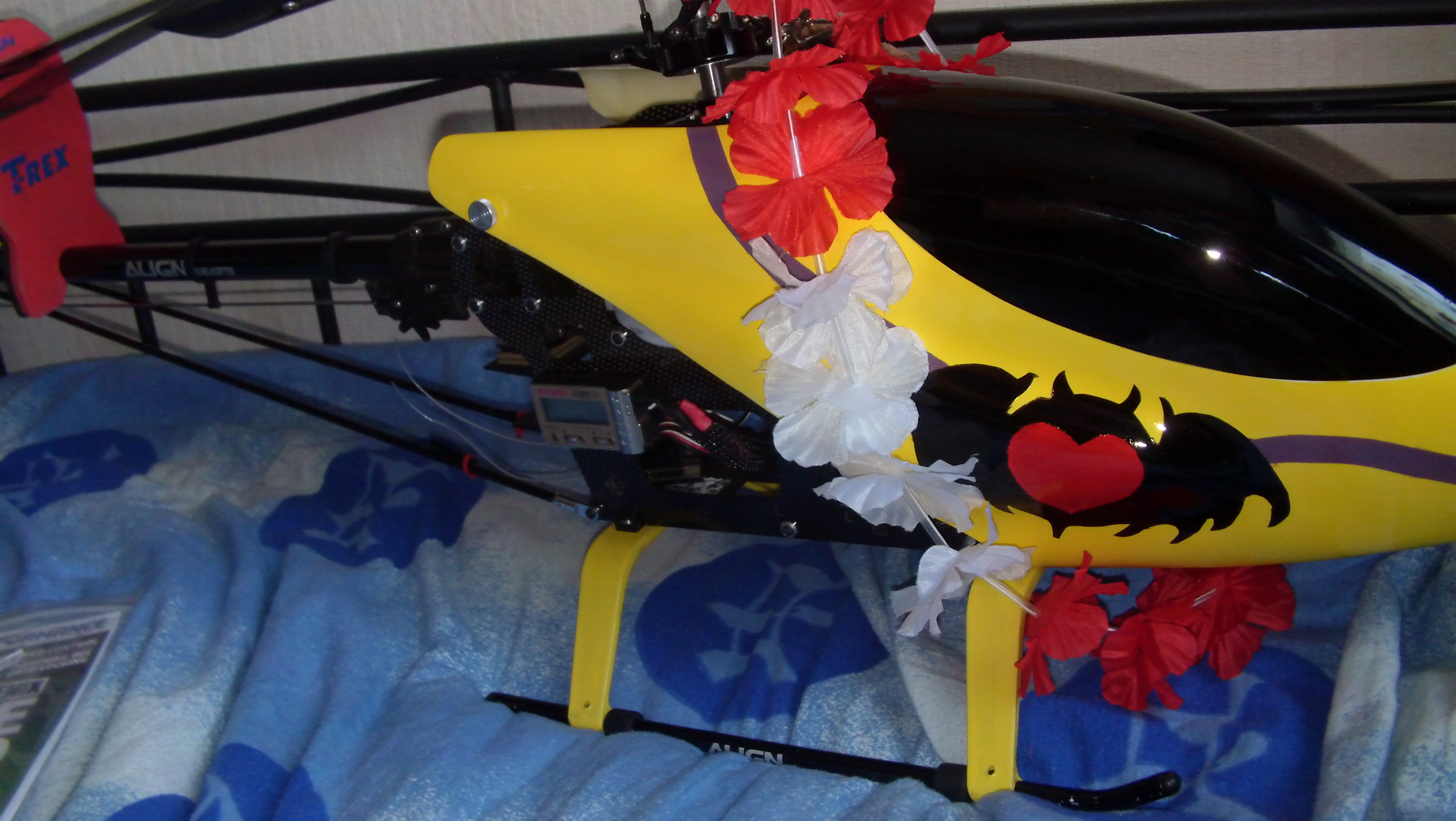

das erste Umbauwerk ist Vollbracht 8) 8) 8)
Nachdem ich letztes jahr Zwischen jeder Schraube des chassi Unterlegscheiben der Größe M4 Gelegt habe, kam heute der elan nun doch das stückle wegzudremeln, und es sehr gut geworden :D *selbst lob*
Ausserdem habe ich meine Hässlich gelben Kuven umlackert (trocknen noch) und die Gelben Heckabstützen montiert, sieht echt gut aus :)
Der Scorpi kommt nun mehr zu Geltung
Ach hier, seht selbst

#127 Re: 8s Rex in Planung, und ein paar Fragen
Beitrag von Jense »
Und jetzt hast du überall kohlestaub, da du bestimmt vor dem dremeln nix ausgebaut hast?
Willkommen bei den `gefrästen`.
So schlimm war es doch nicht, oder?

#128 Re: 8s Rex in Planung, und ein paar Fragen
Beitrag von Danis-Dino »
hi
schlimm wars nicht :) ging ziemlich flott
hab natürlich den Kohlestaub weggewischt und mit pinsel weggeputzt :)
hatte etwas rausgebaut zb rotorkopf
Liebe Fliegergrüße wünscht die Dani :duckie:

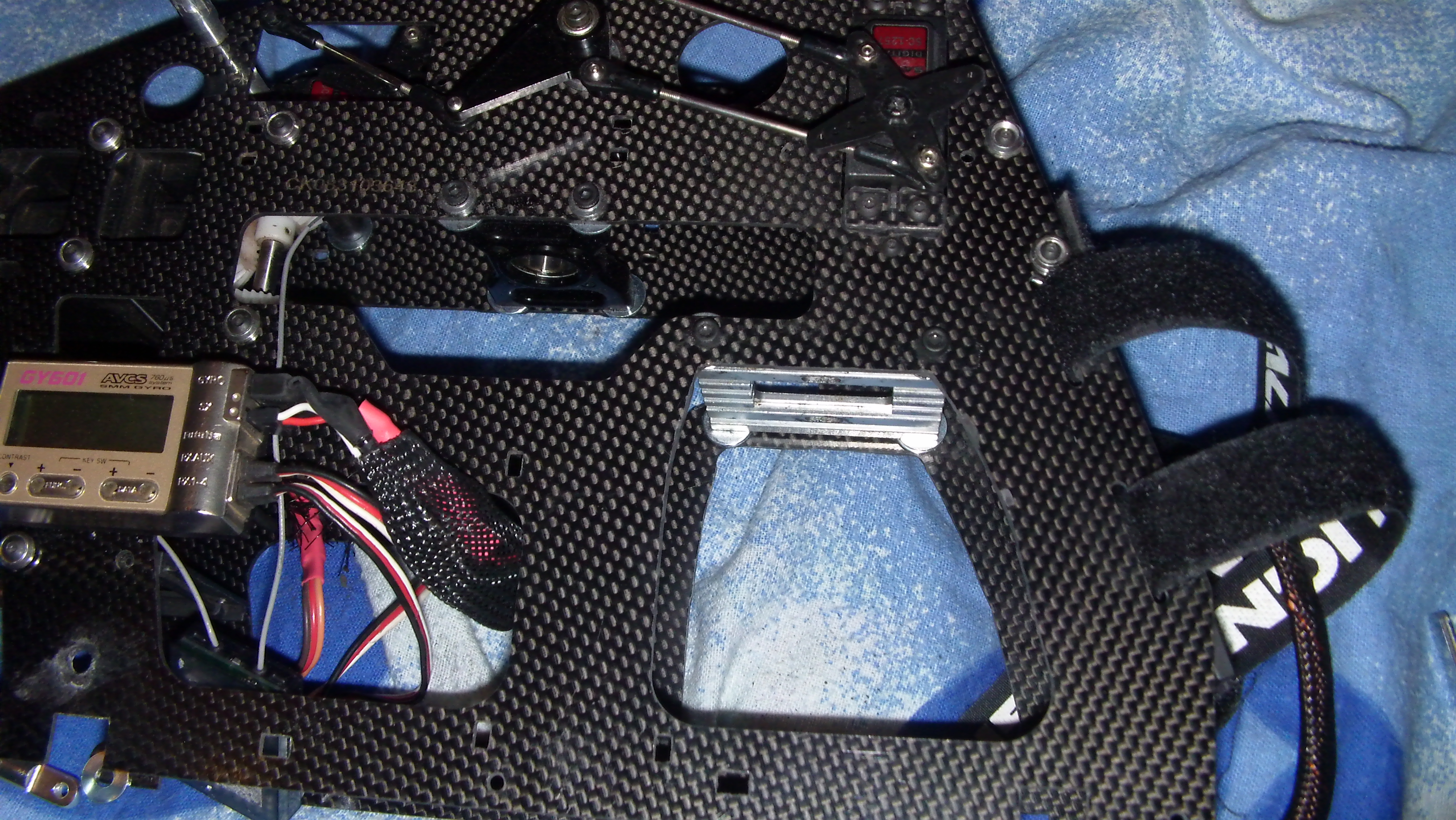

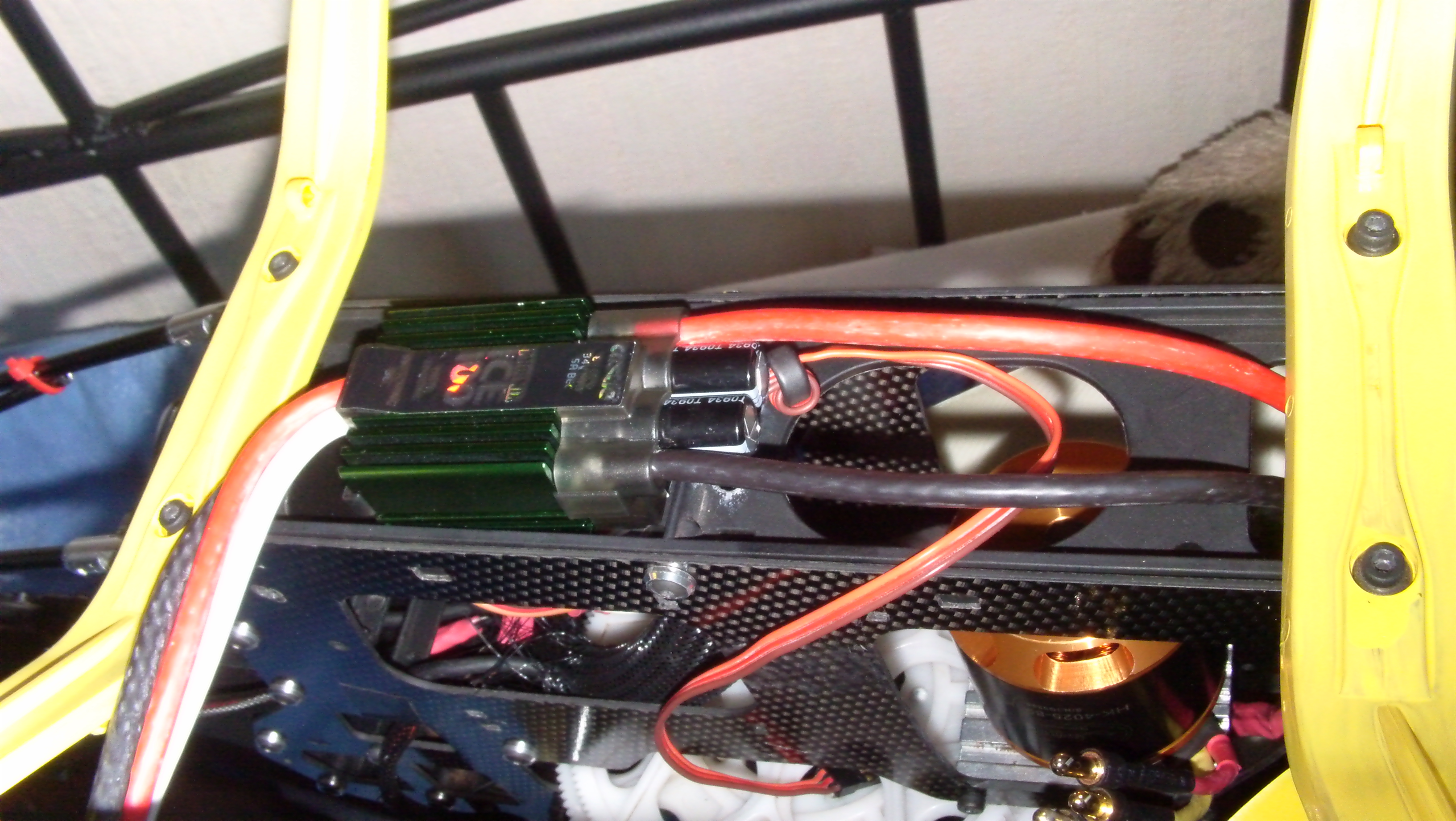

Und weiter gehts:
Habe die gestern gelakten Kuven angebracht und schonmal geschaut wo der Regler Platz finden wird
fehlen nurnoch kleine Lötarbeiten am Regler und die Akkus dann kanns losgehen :bounce: :bounce: :bounce:

#130 Re: Danis 8s Rex Umbauthread !
Beitrag von ER Corvulus »
Öhm, auch wenn der Regler da optisch sehr gelungen untergebracht ist, würde ich das so nicht machen. Wenn Dir die Führe mal runterkracht, donnert sie u.U. ganz doof auf den teuren regler - da muss noch nicht mal der Lander bei spreisseln.
So teure Sachen lieber auf die Seite vom Chassis ....

#132 Re: Danis 8s Rex Umbauthread !
Beitrag von PICC-SEL »
ER Corvulus hat geschrieben:Öhm, auch wenn der Regler da optisch sehr gelungen untergebracht ist, würde ich das so nicht machen. Wenn Dir die Führe mal runterkracht, donnert sie u.U. ganz doof auf den teuren regler - da muss noch nicht mal der Lander bei spreisseln.
Jo der sitzt voll in der Opferzone :wink:

#134 Re: 8s Rex in Planung, und ein paar Fragen
Beitrag von Heling »
Danis-Dino hat geschrieben: hab natürlich den Kohlestaub weggewischt und mit pinsel weggeputzt :)
Moin!
Also wenn ihr euch schon um Kohlestaub Gedanken macht, solltet ihr euch eher Sorgen um die Elektronikkomponenten machen (Kohlestaub ist leitend!). Die waren ja offenbar nicht alle ausgebaut, nicht daß sich da irgendwo ein Kurzschluß einschleicht... :wink:
Tilo
