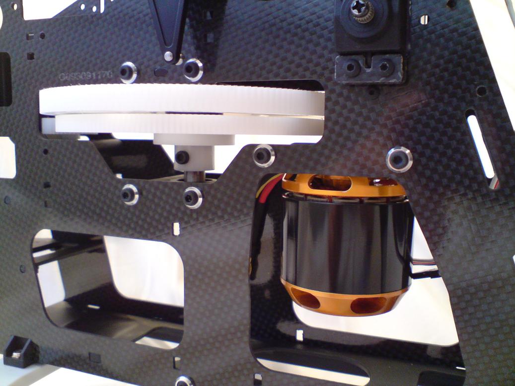

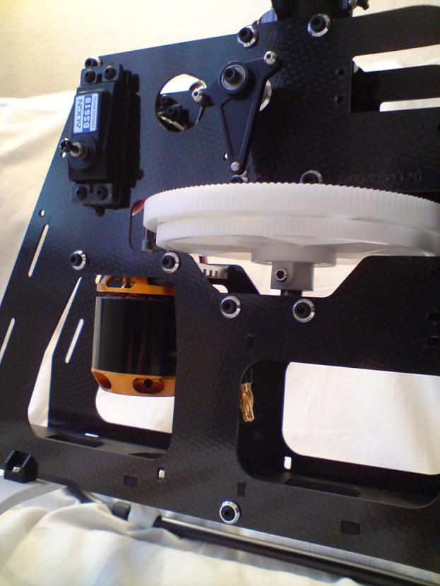

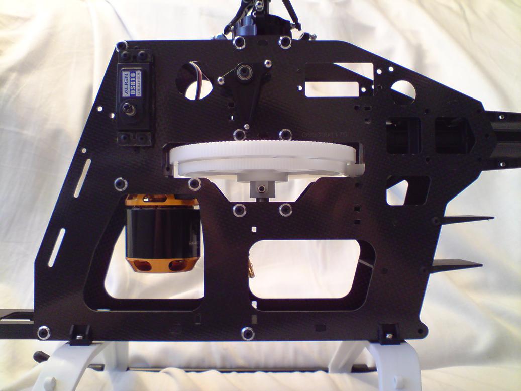

das erste Umbauwerk ist Vollbracht 8) 8) 8)
Nachdem ich letztes jahr Zwischen jeder Schraube des chassi Unterlegscheiben der Größe M4 Gelegt habe, kam heute der elan nun doch das stückle wegzudremeln, und es sehr gut geworden :D *selbst lob*
Ausserdem habe ich meine Hässlich gelben Kuven umlackert (trocknen noch) und die Gelben Heckabstützen montiert, sieht echt gut aus :)
Der Scorpi kommt nun mehr zu Geltung
Ach hier, seht selbst

Und jetzt hast du überall kohlestaub, da du bestimmt vor dem dremeln nix ausgebaut hast?
Willkommen bei den `gefrästen`.
So schlimm war es doch nicht, oder?
#128 Re: 8s Rex in Planung, und ein paar Fragen
Verfasst: 20.02.2010 11:36:25
von Danis-Dino
hi
schlimm wars nicht :) ging ziemlich flott
hab natürlich den Kohlestaub weggewischt und mit pinsel weggeputzt :)
hatte etwas rausgebaut zb rotorkopf

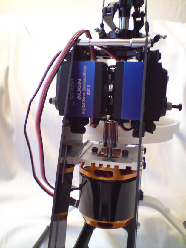

#129 Re: 8s Rex in Planung, und ein paar Fragen
Verfasst: 20.02.2010 13:43:14
von Danis-Dino
Und weiter gehts:
Habe die gestern gelakten Kuven angebracht und schonmal geschaut wo der Regler Platz finden wird
fehlen nurnoch kleine Lötarbeiten am Regler und die Akkus dann kanns losgehen :bounce: :bounce: :bounce:
#130 Re: Danis 8s Rex Umbauthread !
Verfasst: 20.02.2010 13:56:28
von ER Corvulus
Öhm, auch wenn der Regler da optisch sehr gelungen untergebracht ist, würde ich das so nicht machen. Wenn Dir die Führe mal runterkracht, donnert sie u.U. ganz doof auf den teuren regler - da muss noch nicht mal der Lander bei spreisseln.
So teure Sachen lieber auf die Seite vom Chassis ....
Grüsse Wolfgang

#132 Re: Danis 8s Rex Umbauthread !
Verfasst: 20.02.2010 14:33:39
von PICC-SEL
ER Corvulus hat geschrieben:Öhm, auch wenn der Regler da optisch sehr gelungen untergebracht ist, würde ich das so nicht machen. Wenn Dir die Führe mal runterkracht, donnert sie u.U. ganz doof auf den teuren regler - da muss noch nicht mal der Lander bei spreisseln.
Jo der sitzt voll in der Opferzone :wink:

Danis-Dino hat geschrieben: hab natürlich den Kohlestaub weggewischt und mit pinsel weggeputzt :)
Moin!
Also wenn ihr euch schon um Kohlestaub Gedanken macht, solltet ihr euch eher Sorgen um die Elektronikkomponenten machen (Kohlestaub ist leitend!). Die waren ja offenbar nicht alle ausgebaut, nicht daß sich da irgendwo ein Kurzschluß einschleicht... :wink:
