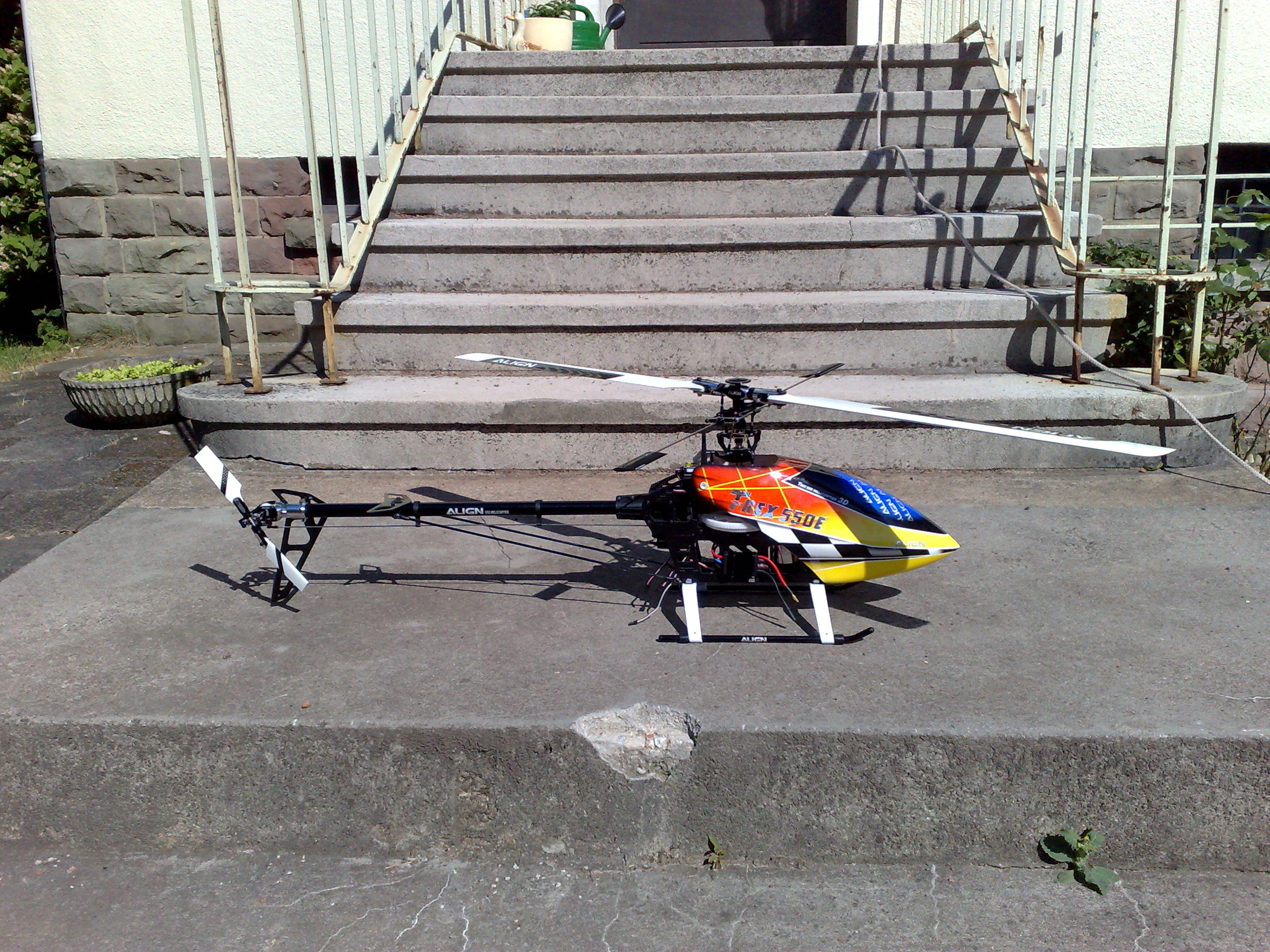

Moin Zusammen,
ich kann zwar zu den Flugeigenschaften noch nicht wirklich was sagen,weil ich meinen 550E erst 2 mal zum Schwebeflug gestartet hab,aber selbst die waren schon GEIL :)
Zum Thema Aufbau: Verarbeitung war Aligntypisch TOP,bis auf die Hauptrotorwelle,die war bei meinem wohl nicht auf Maß gedreht und musste von mir ewig lange nachpoliert werden bis die TS sauber drüber ging.
Setup habe ich STOCK als Paddelversion.
Da ich vorher nur 450er hatte war ich bei jedem Teil das ich aus der Packung nahm begeistert (...boah,wie groß....)
Align gibt als Akku-Größen 2560 mAh- 5000mAh an, was jedoch meiner Meinung nach nicht stimmen kann.
Ich habe einen 4000er 6S SLS dazugekauft, ist zwar fliegbar,aber 100% stimmt der Schwerpunkt damit nicht,egal wie weit ich den Akku nach vorne schiebe,oder die Akkupritsche verändere.
(Die Akkuauflage kann in 2 verschiedenen Positionen verbaut werden.)
Ansonsten ist die Heckfinne recht weich und zittert bei bestimmten Drehzahlen wie verrück.
Hab mir jetzt noch eine vom 600er besorgt,die anders gefräst ist und somit etwas stabiler ist.
Hier mal noch 2 Bilder von dem "Kleinen".
Auf dem 2ten von links nach rechts wegen Größenvergleich 250er, 450pro,450proFBL,Protos500FBL,Rex550E
