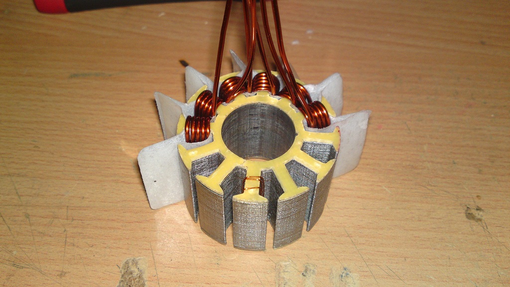

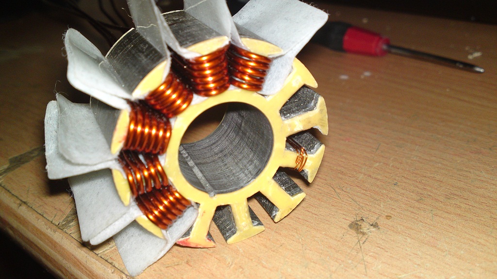

Hier meiner beim Wickeln...

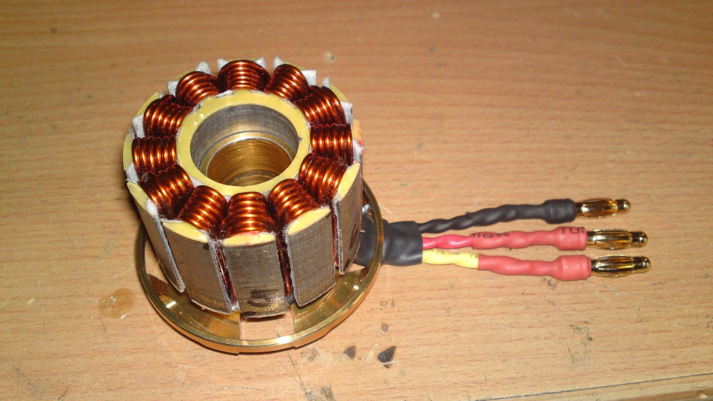

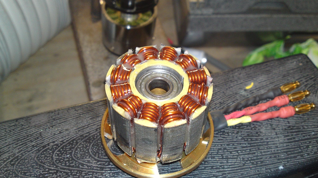

Und hier fertig gewickelt und verschaltet.
Da habe ich gerade das Harz (Uhu Endfest 300) rein laufen lassen.
Danch erfolgte der Test...
Motor dreht und hat enorme Kraft.
Ich würde immer wieder einen wickeln...
Auch wenn meine Finger gelitten haben, es hat Spaß gemacht und das Ergebnis kann sich sehen lassen...
Gruß Nobbi
Ps... auch für andere würde ich wickeln... Anfrage gern per PN

Basti 205 hat geschrieben:Wie hast du ihn denn nun gewickelt? Ich finde keine Daten zu deinem Motörchen.
Sieht aus wie ein 6+7?
Welcher Draht?
Welche Drehzahl?
Welches Ritzel im 600SE?
Wie viele Zellen?
Deine Aussage dein 4225 bleibt kalt währe zu schön um wahr zu sein...
Richtig gesehen, der Motor ist 6+7 YY gewickelt.
Verwendet habe ich den 1.18er Draht von Elosal.
Habe eine Drehzahl von 520 KV realisieren können. Hätte ich es doch vorher gewusst das ich beim Logo jetzt auf 1250 U/min am Kopf komme dann hätte ich ein Zickzack mehr drauf gedreht, also ein 7+7 draus gemacht.
Dann wär ich mit der minimalen Drehzahl noch weiter runter gekommen.
Fliege ein 11er Ritzel Modul 1 an 10 Zellen und ja, der Motor wird warm aber nicht zu vergleichen mit den zu kaufenden Scorpion Motoren, den die werden ja teilweise so heiß das man sie nicht mehr anfassen kann. Das kann ich von meinem Motor nicht behaupten. Gemessene Temperatur nach 8 min wechselnder Gangart: Regler 51°C und der Motor hatte an der Glocke 56°C.
Gruß Nobbi
