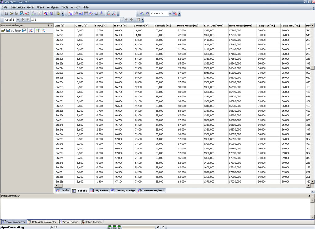

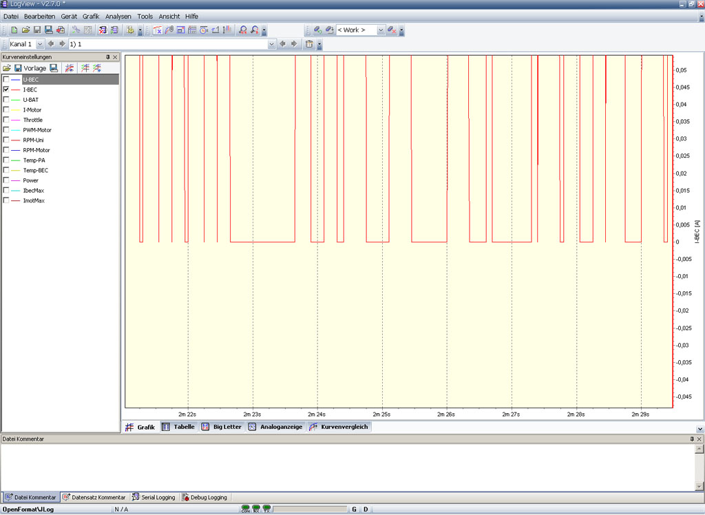

#125 Re: JLog Datenlogger für JIVE Regler
Hallo Tom,
danke für die tolle Leistung.
Eine technische Frage. Der I-Bec Log besteht aus ziemlich vielen Peaks. Wenn ich mir einen Ausschnitt anschaue, sehe ich, dass immer wieder bis max. 1 Sekunde auch Logdaten mit 0A drin sind. Kann eigentlich nicht sein. Kannst Du das auflösen?
Danke
Danke
- i-bec_1.jpg (222.85 KiB) 1143 mal betrachtet
- i-bec.jpg (155.04 KiB) 1145 mal betrachtet
#126 Re: JLog Datenlogger für JIVE Regler
Das hat TOM oben geschrieben.
Auflösung Wandler 0,1 oder 0,2 A
Fehler 0,4A !
Das heißt Sieht TOM >0 (0,1 oder 0,2A) so errechnet er daraus 0,5 bzw. 0,6A.
Würde Dein Zeugs im Leerlauf 0,3A benötigen, bei Fehler 0,4A kommen 0 raus, das liegt am Jive.
Sepp
Fehler 0,4A !
Sepp

#127 Re: JLog Datenlogger für JIVE Regler
Ja, Deine Servoströme sind SEHR moderat, überhaupt der gesamte Strombedarf. Daher fällt die ganze Chose immer wieder unter die "Grasnarbe".
Lies mal hier: http://www.j-log.net/index.php/jlog/faq/.
Die ganze Messerei mit den Shunts und seitens der Auflösung durch den/die ADC(s) im JIVE ist nicht für's Feine gemacht, 1 Digit ist 100mA, was heißt, dass bis zu 200mA u.U. nicht mal "bemerkt" werden. Dann komm' ich noch daher und korrigiere mit einer Beaufschlagung von 400mA, weshalb es untenrum mal eben mit dieser Amplitude (0,4A) digital rauscht, sprich, wenn's über die Null geht im JIVE-Output für I-BEC.
Ich hätte eigentlich gar nicht gedacht, dass so "zarte Setups" mit JIVEs unterwegs sind, bin da eher die 15A-Nadeln gewöhnt.
Lies mal im FAQ.
Man muss sich vor Augen halten, dass der JLog eben nicht die Sensorik hat, er nimmt, was er kriegen kann, und kaut es so durch, dass es als Messwerte eines Logging dienen kann. Er ist kein "Messgerät", er ist die "Briefmarke", die uns das "Rumoren" in den Eingeweiden des JIVE transparent macht, und so, richtig angewendet, dem nervenden Try&Error ein Ende machen kann. Außerdem ist er der ständig mitfliegende Recorder, der im Problemfalle eine ziemlich treffsichere Forensik ermöglicht.
Tom
Lies mal im FAQ.
Tom

#129 Re: JLog Datenlogger für JIVE Regler
Moin!
Versuche gerade, wach zu werden..
Nicht vergessen, dass das 50..100ms Samplings sind, ich denke schon, dass das unter das Limit fallen kann zwischendurch, würde(n) ein/mehrere Servo(s) so ackern, wäre in Deinem Setup und bei Deiner Flugweise der Durchschnittsstrom ja mind. 3A, nach 10Min Flug wären 500mAh raus.
Wenn ich sage, "ich denke": Hab's zumindest am Oszi verifizieren können.
Ist das mit Paddelstange? Ich frage nur, weil FBL-Setups i.Allg. mehr ziehen, die Servos werden häufiger angesteuert.
Genau wg. dieses Auf und Ab, hatte ich anfänglich einen Integrator auf I-Bec drin. Man hat mich dann aber davon überzeugt, den abzuschalten, weil uns dabei auch die Sicht auf die absoluten Peaks etwas genommen wird.
Es gibt aber noch einen anderen Grund, der Nulldurchgänge befördert:
Das sind die Rückspannungen der Servos. Ich wollte es selbst nicht glauben, wie heftig deren Generatorwirkung ist, dass die wirklich schon erhebliche Probleme verursacht haben sollen, bei FBL-Setups selbst beim Schweben. Ich kappe allerdings in allen Modellen die R/C-Spannung mit einer TRANSIL-Diode (P6KE6V8CA) und antiparallel noch eine Schottky-Diode. Trotzdem durfte ich dann feststellen, dass sich die FET-Schalter meiner Eigenbauspannungsregler (aus 2S) in meinen Modellen durch ein bisschen Bewegen der Servos (Tragen am Rotorkopf reicht schon aus) einschalten lassen durch die Generatorspannungen. Das ist 'ne besonders heiße Sache, wenn die Blätter noch im Caddy stecken..
Tom
