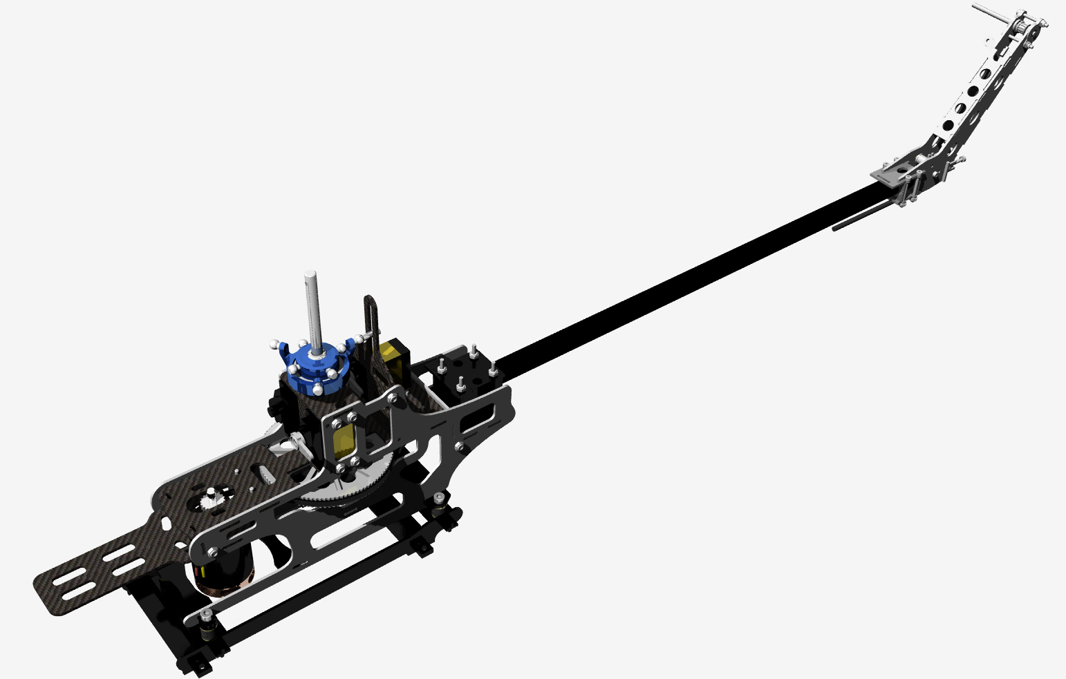

so ungefähr könnte die Mechanik dann in der BO liegen:
Die Heckrotorwelle wird wegen dem lieferbaren Riemen noch 4,5mm tiefer und 4mm nach vorne rutschen.
Der Motor kommt natürlich nach unten.
Ob das Heckservo da bleiben kann, weiß ich noch nicht.

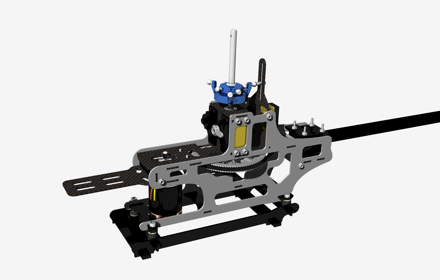

Der untere Rahmen (dunkelgrau) wird fest eingebaut, so ähnlich wie normalerweise die Chassis.
Auf den Rahmen kommt mit Schwinggummis entkoppelt das eigentliche Chassis (hellgrau).

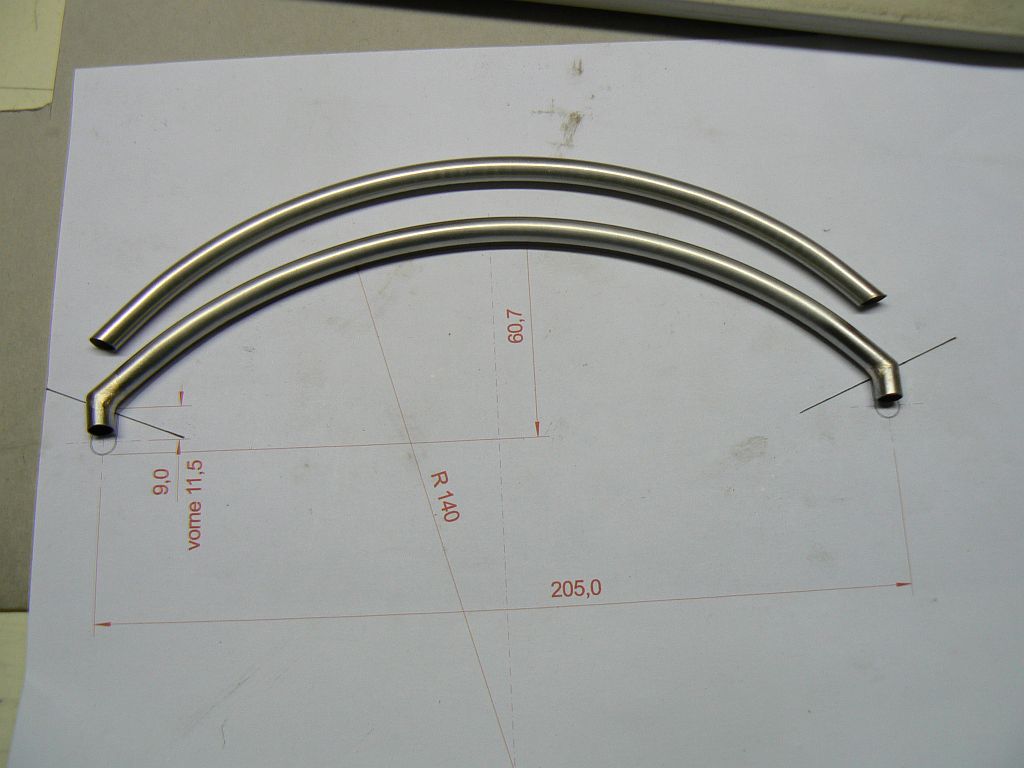

Da mein Bruder für mich gerade ein neues Landegestell anfertigt, :D

Bilder gibt es noch nicht, aber 1 Bild!
Ist halt noch im Bau.
Gruß Jens

Hi Jens,
das sieht ja mal schick aus.
Hut ab.
Selber gebogen oder Maschine?

Selber! 7mm Edelstahlrohr!
