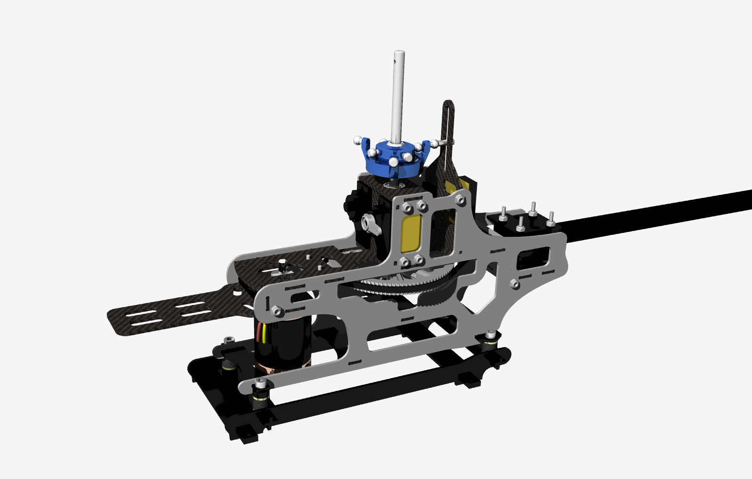

so ungefähr könnte die Mechanik dann in der BO liegen:
Die Heckrotorwelle wird wegen dem lieferbaren Riemen noch 4,5mm tiefer und 4mm nach vorne rutschen.
Der Motor kommt natürlich nach unten.
Ob das Heckservo da bleiben kann, weiß ich noch nicht.

Der untere Rahmen (dunkelgrau) wird fest eingebaut, so ähnlich wie normalerweise die Chassis.
Auf den Rahmen kommt mit Schwinggummis entkoppelt das eigentliche Chassis (hellgrau).

Bis jetzt waren die Schwinggummis immer erfolgreich.
Du musst dann nur noch 2 seitlich wirkende Dämpfungselemente oben im Dom unterbringen.
Pin mit Spritschlauch oder so.

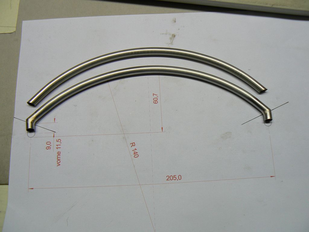

Bilder gibt es noch nicht, aber 1 Bild!
Ist halt noch im Bau.
Gruß Jens

#132 Re: Kann man das machen: einen leisen V8?

#133 Re: Kann man das machen: einen leisen V8?
Verfasst: 09.01.2011 21:03:59
von Helisto
Selber! 7mm Edelstahlrohr!
2011-01-06 BO105 002.jpg (180.07 KiB) 3695 mal betrachtet
#134 Re: Kann man das machen: einen leisen V8?
Verfasst: 09.01.2011 21:11:45
von yogi149
Ok.
:thumbup:
Ist 7mm nicht schon zu dick für die BO?
Oder ist das Scale?
#135 Re: Kann man das machen: einen leisen V8?
Verfasst: 09.01.2011 21:35:58
von Helisto
Nach meinen intensiven Bilderrecherchen genau scale! 8)
Bei einem ca. Maßstab von 1:12 sind 7mm im Original 8,4 cm.
Den Bildern nach geht dann wohl auch 8mm = ca. 10cm.
Gruß Jens
