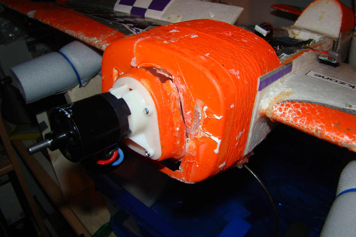

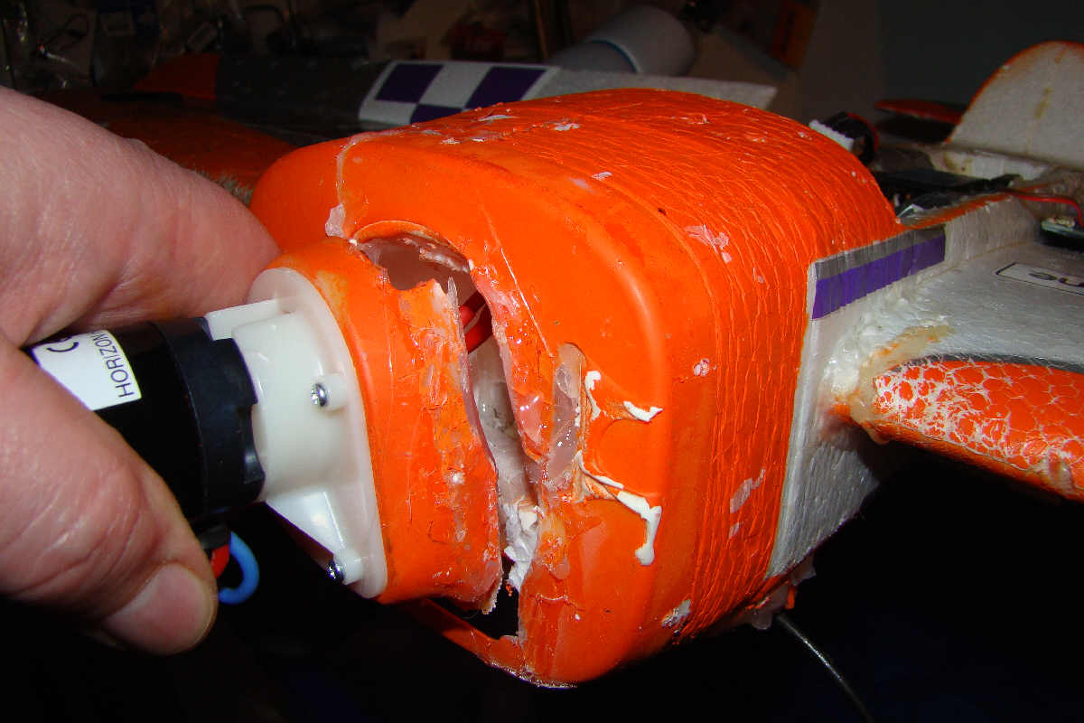

Meine Extra hatte ja beim letzten Flug den schönen 12x8 Holzpropeller abgebrochen im Schnee, wollte dann mit einem neuen 12x8E fliegen den ich leider nicht zu Hause ausgewogen hatte
Der war ettliche Gramm unwuchtig und hatte mir das mit Heißkleber verklebte Rahmenteil wieder abgerissen wo der Motor drauf montiert wird, siehe hier:
ich habe das nun eingeharzt mit 5 Minuten Epoxy und auch eine Dicke Glasfasermatte zur Verstärkung drauf gepappt.

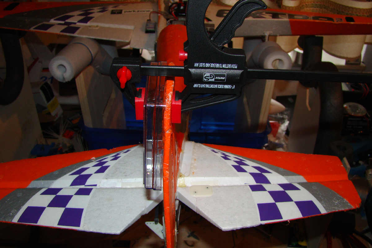

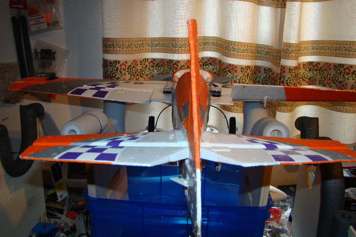

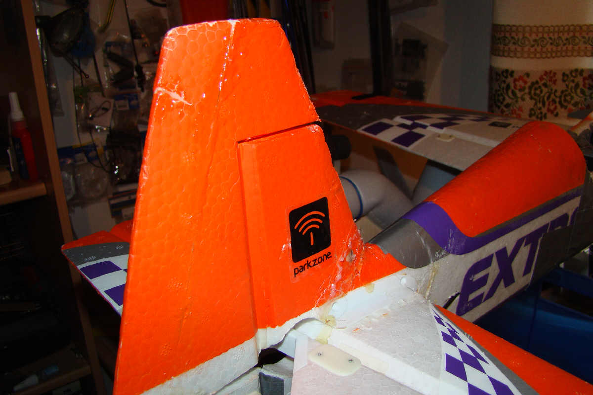

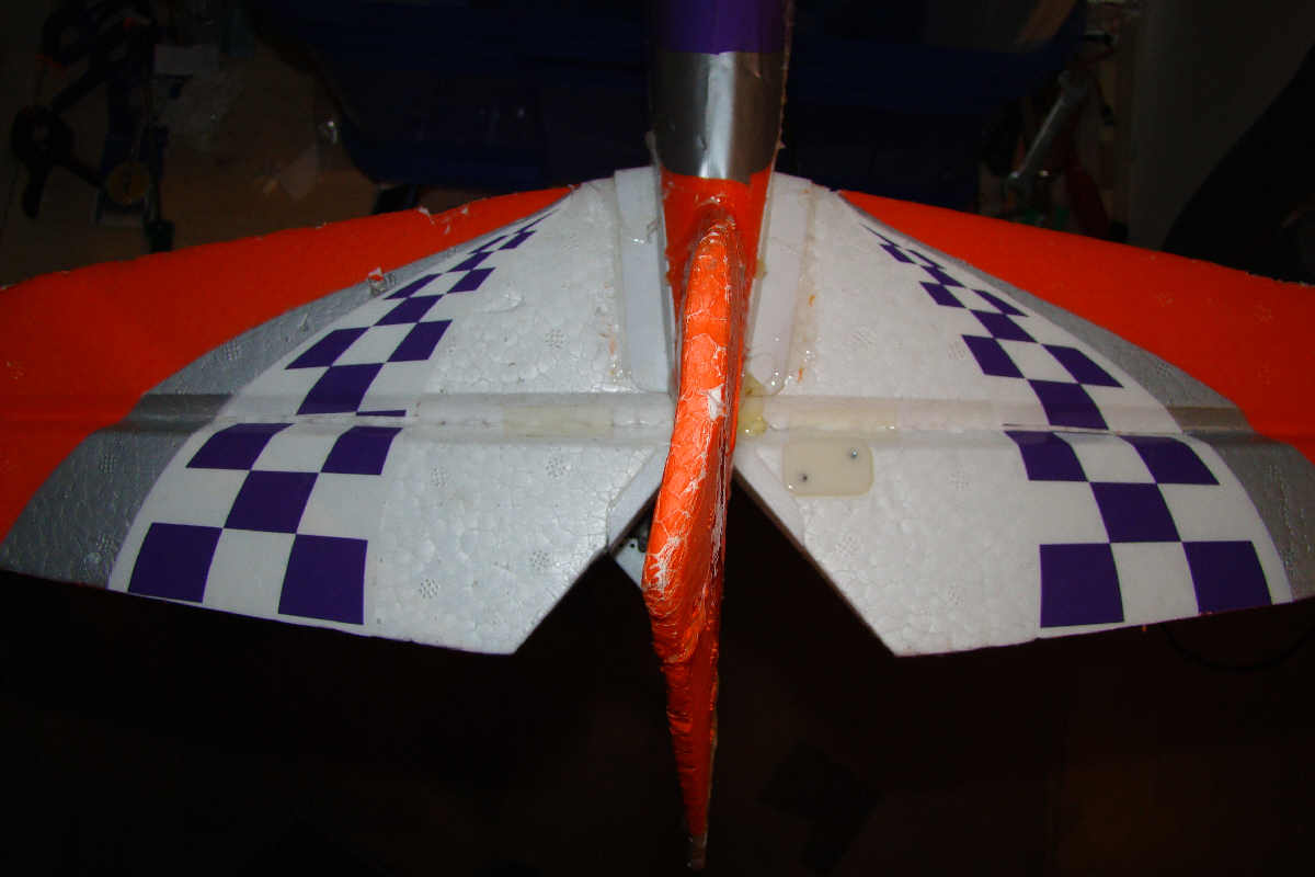

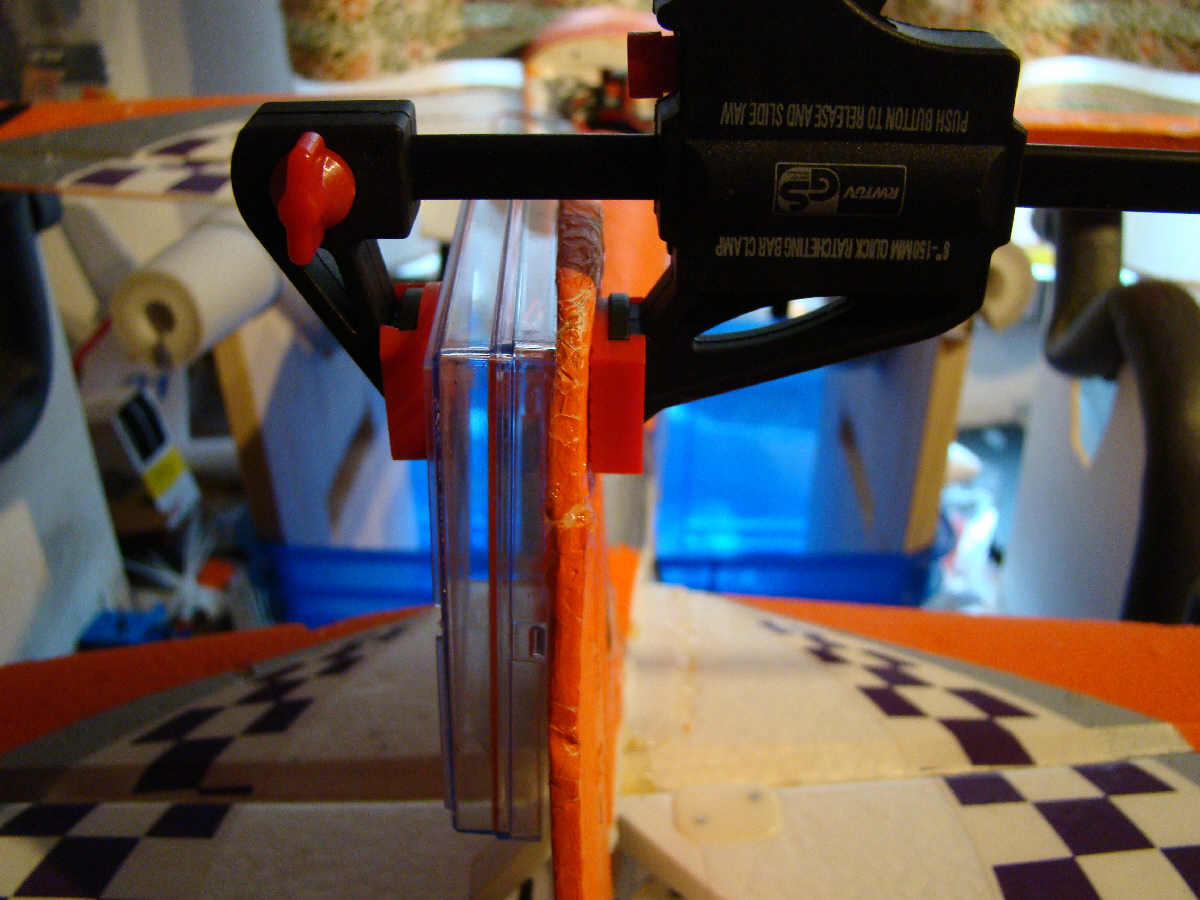

Habe dann beim durch checken gesehen dass die Stabilisierungseinlage vom Seitenleitwerk sich gelöst hat, habe diese auch einharzt. Das Seitenleitwerk ist sehr verzogen, versuche das mit einer Schraubzwinge wieder etwas besser auszurichten. Hoffentlich klebt das 5 Minuten-Epoxy nicht zu stark an der Schraubzwinge fest.

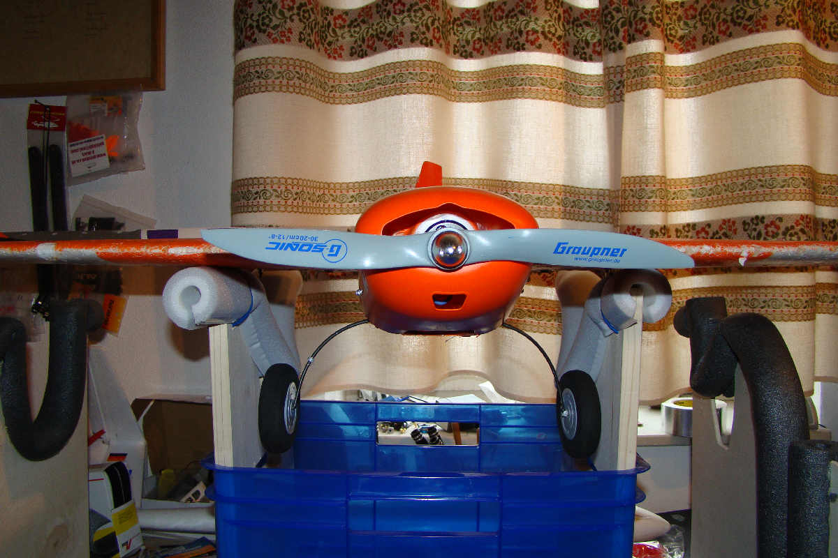

Als Propeller verwende ich nun einen Graupner 12x8 der wirklich schon klasse gewuchtet ist. Aber so ist das, Kontrolliert man dann hätte es gepasst.

Sie fliegt wieder, musste dann aber Seiteanders einstellen weil Sie nach rechts zog beim rollen auf Teer, mit einem krummen Seitenleitwerk ist das ja nicht so einfach.
Dank Heckkamera weiß ich dass es auch beim geradefliegen nicht mittig stehen darf....
Das landen war etwas kritisch, zum einen der Zug nach rechts, zum anderen Springbäume die plötzlich da waren und wo ich ausweichen musste...
Sepp
