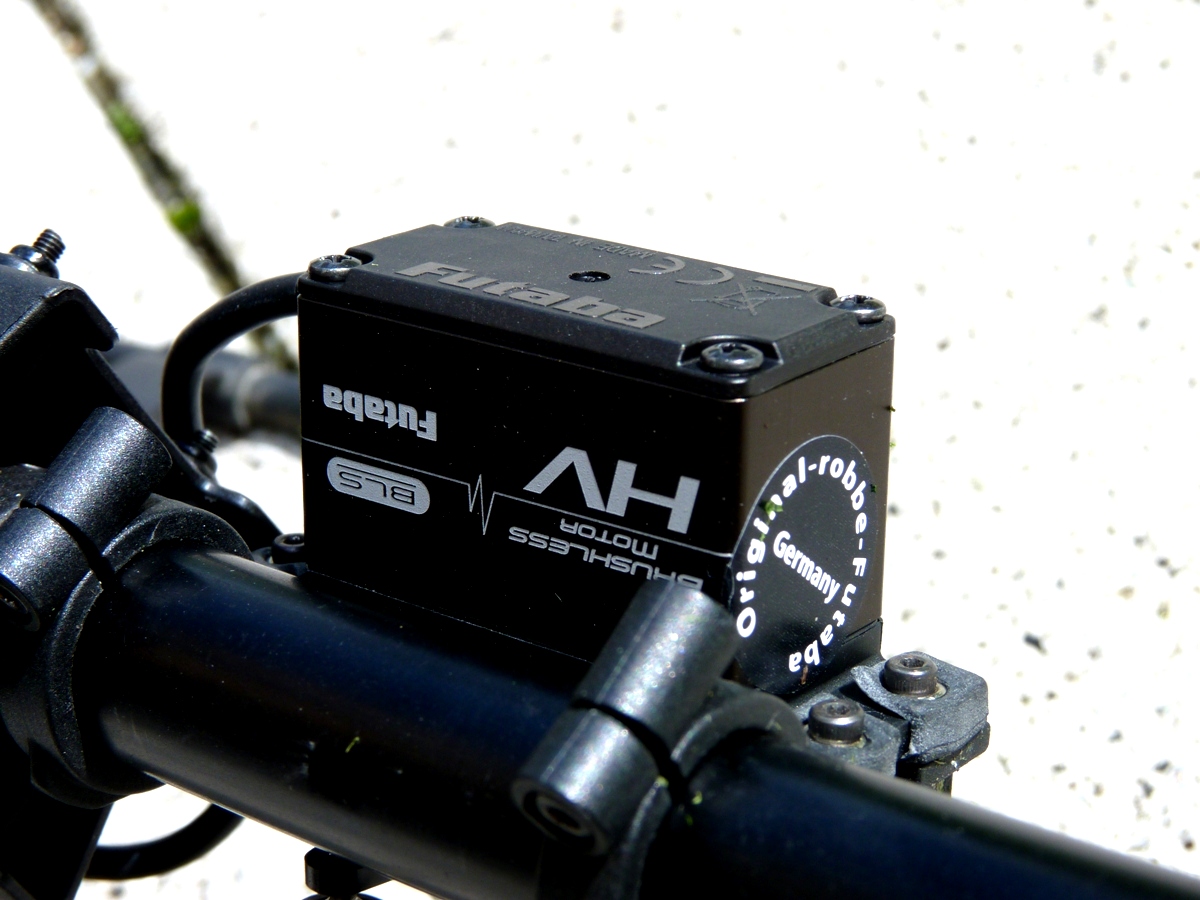

Also das HV 256 Heckservo von Futaba schaut echt total edel aus! Hoffentlich fliegt es sich auch so edel, aber da bin ich mir eigentlich total sicher, dass es das wird.
Leider habe ich heute noch zwei Prüfungen und für die morgige muss ich noch ein ganzes Buch lesen.
Wahrscheinlich komme ich erst Sonntag Nacht zum Einbau.

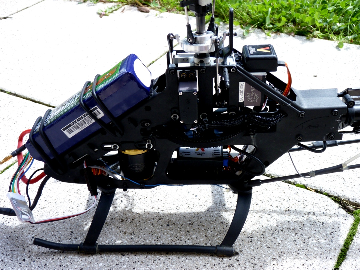

Bin gerade mit dem gestrechten Protos zum ersten Mal geflogne und ich glaube der 100er YGE wäre geeigneter. Zumidnest piepst der 80er nun immer drei Mal :mrgreen:
Das HV 256 ist sowas von genial, das beste Heckservo, welches ich je geflogen bin. Mit DMA konnte ich wieder auf 0 zurückgehen und das Heck steht dennoch auch bei ruckartigem Pitchwechsel von bis zu 15 Grad da, wo es soll. Die Stops dabei super präzise und kein Aufschwingen mehr bei super schnellen TicTocs.
Maximaler Strom ist von 81 auf 96 Ampere hoch und das spürt man auch. Der geht bei 3000 rpm sowas von böse ab, der eigengewicklete 5+5yy zieht echt alles durch. Die Wendigkeit ist nur noch abartig und mit 1500 rpm ist nun sogar schon nicht mehr nur Piroflips möglich, sondern sogar softes 3D inkl TicTocs. Mit 2200 rpm gehts bereits ordentlich vorwärts.
Leider sind die Aurofähigkeiten nicht ganz so gut, wie mit den kurzen 430er red Devil. Vielleicht täuscht das aber auch nur, bin nur ein paar geflogen und der Park vorm Haus hat jetzt nicht soviel Spielraum gegeben.
Jetzt muss ich erst mal die meine Wunschdrehzahlen wieder finden. Der Stromverbrauch ist natürlich bei gleicher Drehzahl gestiegen und jetzt muss ich da wieder die Drehzahlen erfliegen. Bei 1500 Ampere ist der Schwebestrom von knapp 8 auf 9 gestiegen.

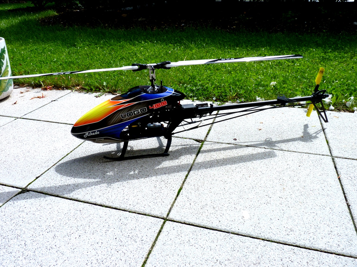

17er Ritzel und 2650er 20C Turnigy, 25C Nano-tech und 35er Nano-tech. Der Sound bei 2200 rpm ist relativ emotionslos, der Sound bei 1500 und 3000 rpm hingegen zum Niederknien!!!!!! :mrgreen:
Wenn ich bei 3000 rpm einen harten Stop einlege, dann ist das ein ganz dumpfes *Wooomb*, wie ich es sonst nur von größeren Helis kenne. Echt genial.
Ich bin gerade noch einen Lipo geflogen und die Auroeigenschaften von den 470er SAB sind tatsächlich schlechter, als die 430er SAB Red Devil.
Habe beinahe sogar einen Bladestop hingelegt, da plötzlich der Wind gedreht hat (recht böhig auch noch) Zum Glück habe ich ja den Aurobailout beim Vstabigovernor und so konnte ich ihn noch retten.
Vielleicht täusche ich mich ja auch und es liegt nur am böhigen und unberechenbaren Wind. Wenn mal eine konstante Briese weht, kann ich die Auroeigenschhaften vielleicht besser vergleichen.
Gewicht ist übrigens genau 1689 Gramm :drunken:
BLS 256 HV.JPG (300.28 KiB) 1624 mal betrachtet

die Logo 400 Haube is ja der Hammer... Die hab ich mir aucmal gerade in Holland bestellt...
http://www.helicanopy.nl//product_info. ... ucts_id=90
